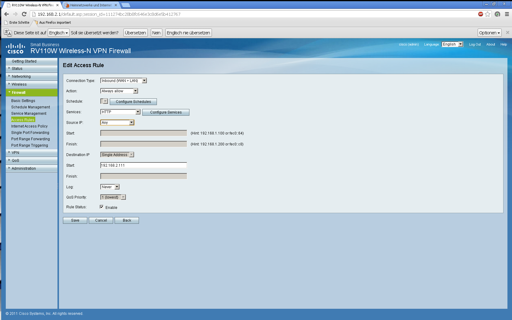

da der Cisco RV110W ein Problem mit dem Port Forwarding hat habe ich nun im Internet einige Lösungen gefunden.
Ih soll das ganze mit Access Rules umsetzten.
Allerdings weiß ich nicht so genau wie dann diese Regel aussehen soll
IP: Adresse 192.168.2.111 Port 80 soll ins Internet "geforwarded" werden.
Vielleicht kann jemand helfen mit der Rule? Hier mal die Einstellmöglichkeiten:
Danke und Gruß
Wohl anders herum ? ;)
Denn fast jede Website im Internet nutzt Port 80 bzw. bei https Port 443.
Willst wohl einen internen Webserver übers Internet erreichbar machen.
Dann würde die Regel so wie auf dem Bild schon passen, dürfte aber ohne Portforwarding nicht gehen.

100 2013-05-03 9:20:58 PM debug pppd[725]: sent [LCP pid=(725) EchoReq id=0x7 magic=0xe337a3de]
dyndns nutze ich nicht da ich eine fixed IP-Adresse vom ISP habe
Rufst die Seite also immer über die IP auf ?
Ist die 192.168.2.111 statisch eingestellt ? Weil im Log tauchen ja verschiedene DHCP Handshakes auf.
Versuche ggf. mal eine LAN IP die nicht im DHCP Bereich liegt, also wohl eine vor 100.
Die IP-Adresse wird per static DHCP festgelegt
aber selbst mit einer statischen ohne den DHCP habe ich das gleiche Problem .. =( was mich dieser Cisco Router Nerven kostet...
gruß
Gibts eventuell ein Firmwareupdate ?
also ich habe zumindest bei cisco kein weiteres gefunden
Device Information
System Name: router1624CC
Firmware Version: 1.2.0.9
Serial Number: CBT15200C2I
die 1.2.0.9 habe ich derzeit ... es würde wohl bei Cisco noch eine neuere BETA geben ... aber leider kann ich diese nirgends finden...
das steht bei Cisco im SupportForum: https://supportforums.cisco.com/message/3629404#3629404
scheinbar hat es Cisco nicht eilig mit dem Problem ...
