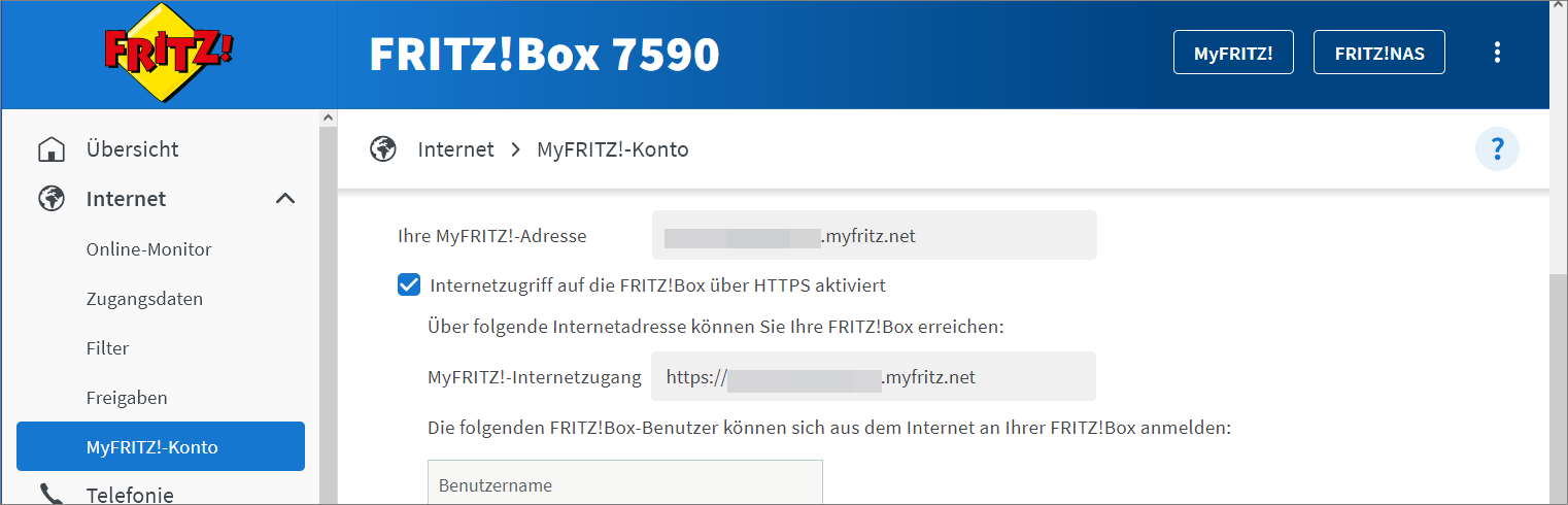

für Deine FritzBox kannst du Dir auch ein MyFritz!-Konto einrichten. Das kannst Du anstelle von DynDNS oder DynV6 benutzen.
Reaktionen: Tom_123 und eigsi124
