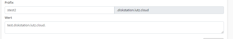

und das ganze als CNAME in Strato:
jetzt gibt es bei Strato eine neue Subdomain:
und jetzt geht gar nichts mehr :D
Das ist natürlich Unsinn. Was soll ein CNAME bei Strato, der auf Strato zeigt? Der muss natürlich auf dynv6 zeigen.

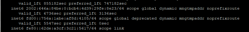

Hier bspw. in der Fritzbox der Raspberry:
Und das ist auch wirklich die IP, die der Raspi hat? Nutzt der EUI-64 für das Generieren der statischen Adressen? Prüfe das im Raspi.

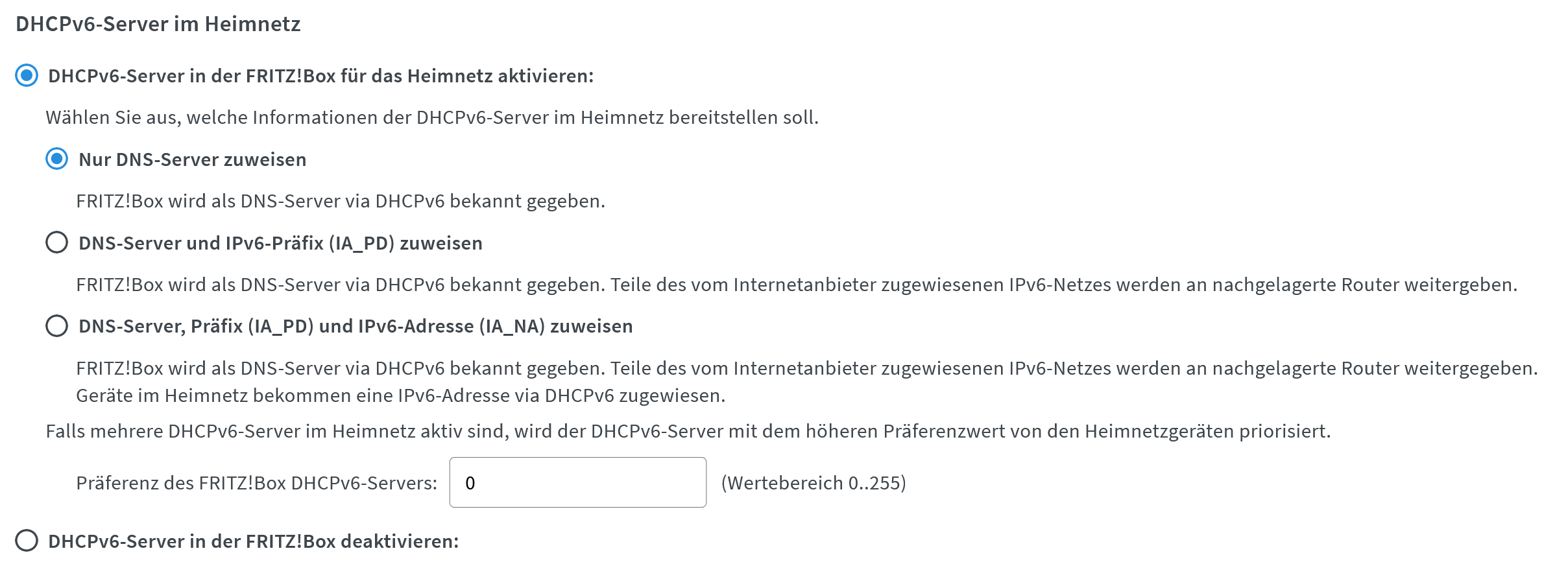

eigsi124 schrieb:
Gerade bei der Fritzbox ist per Default DHCPv6 aktiv
Das ist falsch. Besonders für Host-Adressen muss man es explizit aktivieren, und auch dann bekommen die Geräte zusätzlich die SLAAC Adresse - was heißt, EUI-64 ist immer noch richtig.
