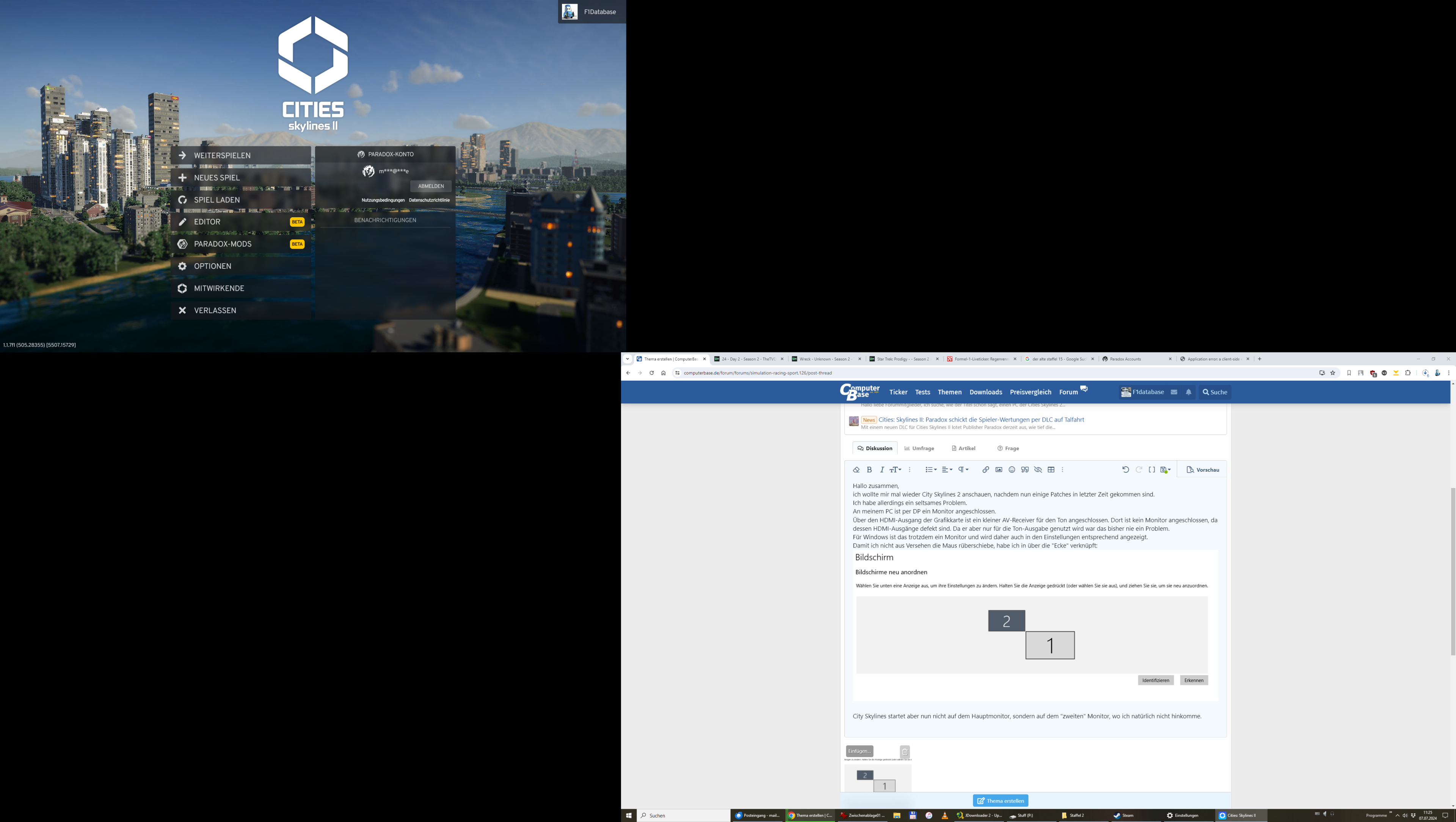

City Skylines startet aber nun nicht auf dem Hauptmonitor, sondern auf dem "zweiten" Monitor, wo ich natürlich nicht hinkomme.
Nutze ich die Screenshot Funktion kann man das glaube ich gut erkennen:
Gibt es eine Möglichkeit ein Spiel/Anwendung nur auf einem bestimmten Monitor zu starten oder mit einer Tastenkombination zu verschieben?

Die Tastenkombination zeigt keine Wirkung: Windows+Shift+Pfeiltaste
In den Launcher-Einstellungen habe ich schin mehrfach die Monitore ausgewählt, aber auch da zeigt sich keine Änderung.
Alle anderen Spiele, egal ob Steam oder nicht funktionieren ganz normal über den "normalen" Monitor ...

Da auf dem "zweiten" Monitor keine Anwendungen sind kann ich das nicht sagen

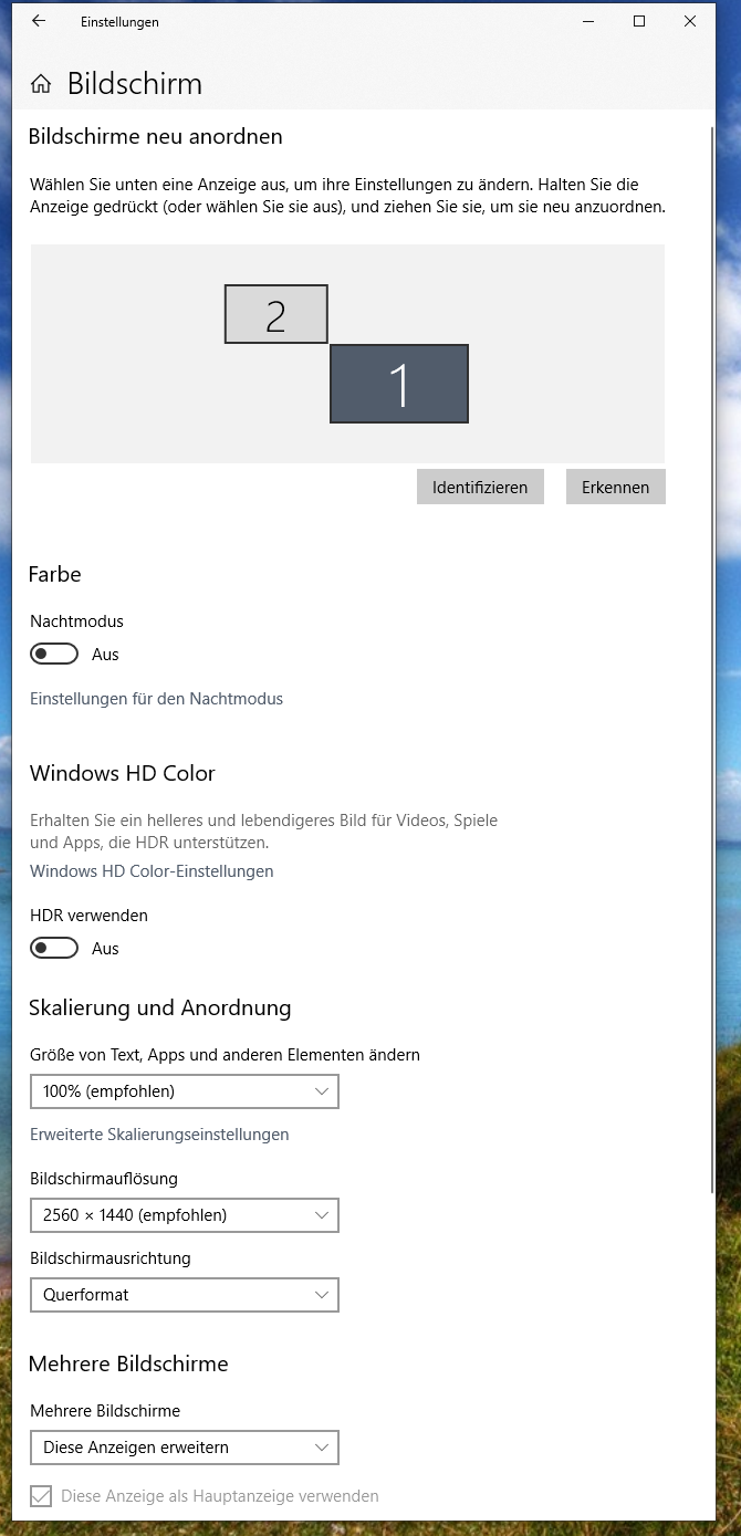

Kannst du den HDMI Ausgang nicht trotzdem für die Audio Ausgabe nutzen, auch wenn du in den Anzeigeeinstellungen auf dem Screenshot bei diesem Monitor die Anzeige deaktivierst? An der Stelle, wo du wählst, ob du erweitern oder spiegeln willst, sollte es auch die Möglichkeit geben, den Bildschirm gänzlich auszuschalten.
Wenn der Monitor dort deaktiviert wird, dann gibt es auch keinen Ton.
Laut screenshot sind das unterschiedliche Auflösungen, das kann nicht die Lösung sein.
Dein PC Bildschirm ist sicher als primäre Anzeige festgelegt?
Ja, mein Monitor ist das Hauptdisplay:
Der kleine AV-Receiver kann maximal 1080p daher die unterschiedlichen Auflösungen.
