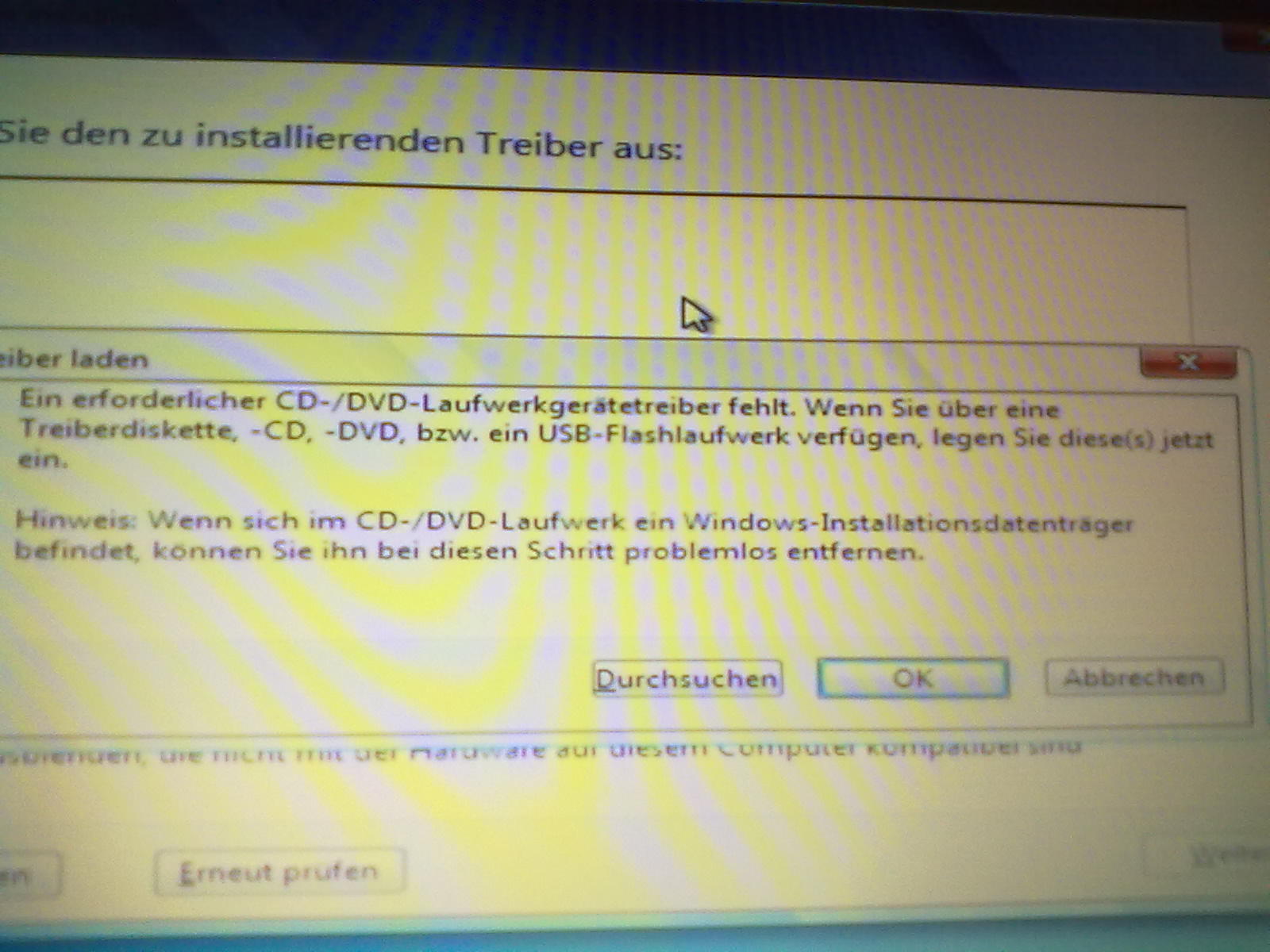

was kommt denn genau für ne Fehlermeldung? Mach mal nen Foto davon oder so
hier ist ein foto... es hat probleme mit dem laufwerk??
Dann find raus was fürn SATA Chip auf dem Board ist bzw in dem Ding steckt und such dir die Treiber (ist mir ehrlich gesagt bei Win7 noch nie vorgekommen,dass Windoof selber keine Treiber hat) und gib sie dem Setup per USB Stick, schätzungsweise nen Intelding. Wobei ich ich vorgestern selber nen Vaio vor mir hatte (ich wills nicht beschreien,aber die Daten waren glaub ich die gleichen, obs auch das gleiche Model war weiß ich net) und da ging alles anstandslos. Oder deine DVD hat ne Macke, eine mit SP1 oder ohne? Falls es die HP Version net mit gibt kannste auch ne Prof ziehen und im sources ordner die ei.cfg löschen,dann haste ne Versionsauswahl im Setup. Bis auf die Datei sind alle Versionen (Enterprise ausgenommen) identisch
Aus irgendwelchen Gründen lässt sich Windows nicht von DVD starten. Habe nun die Iso mit dem Windoof tool auf USB gezogen und darüber installiert.
das hat funktioniert..
