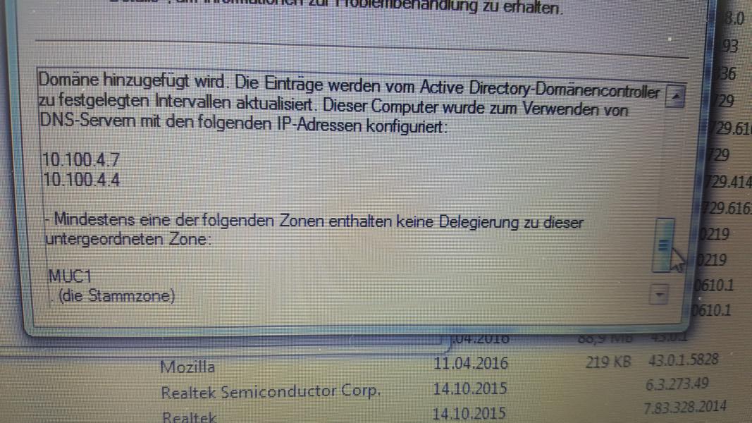

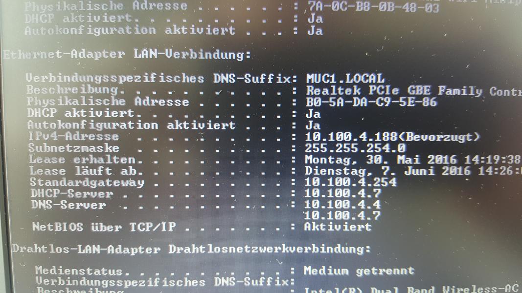

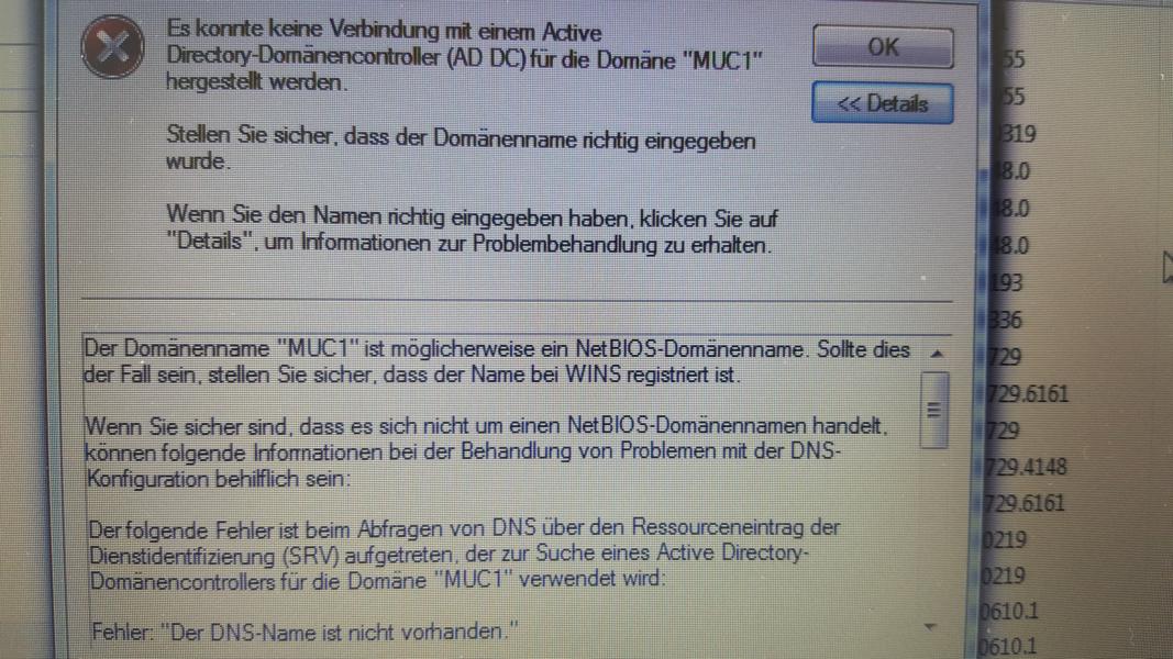

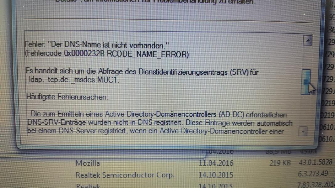

ich habe folgendes Porblem:
HP Laptop mit Win 7 Pro 64 Bit kann sich nicht mit dem DC verbinden.
Ich kann den DC anpingen und komme auch von dem Laptop via mstsc auf den Server.
Wenn ich den Laptop in die Domäne einbinden kommt die Fehlermeldung im Anhang.
Auch ein ipconfig Foto ist im Anhang.
IP und DNS auch schon stetisch am Client eingetragen ohne Erfolg.
Am DC exestiert kein Computer Konto mit dem gleichen Namen.

Bist du sicher, dass MUC1 der Domänenname und nicht der DC name ist?
Netsetup.log bereitstellen wäre nicht schlecht.
Okay Fehler gefunden.
Der Primary Domain Controller hat gesponnen, DC01 neugestartet - währenddessen auf den DC02 und schon hats funktioniert.
