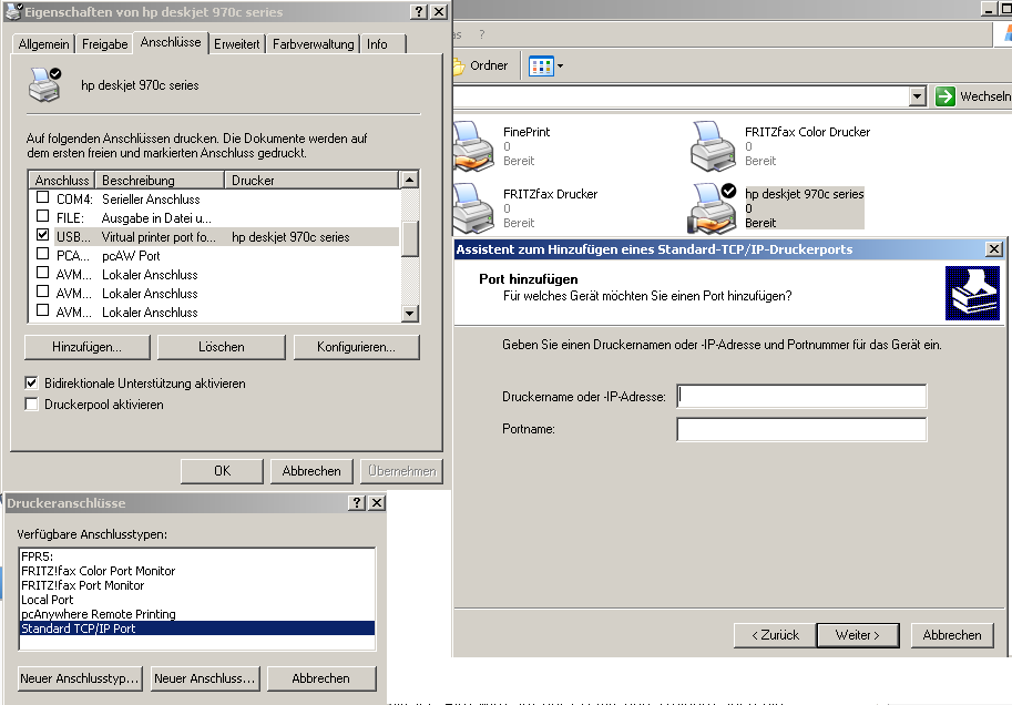

Netzwerkdrucker am TCP/IP Port, als Adresse die 192.168.1.100 angeben, das wird aber wohl nicht gehen, da ja die Fritzbox in einem anderen Netz ist (192.168.178.1), also musst Du evtl Level One in dieses Netz bringen, indem Du ihm eine neue Adresse gibst z.B. 192.168.178.100, dann solltest Du auch auf den Drucker Zugriff bekommen, wenn Deine Box eine andere IP hat, musst Du natürlich die IP an diese anpassen. Dann die Eigenschaften des Druckers aufrufen, den Treiber hast Du ja installiert, Eigenschaften des Druckers, Anschlüsse, Hinzufügen, TCP/IP Port, dann dem Assistenten folgen und die Adresse eingeben an dem der Drucker angeschlossen ist, siehe Bild.
