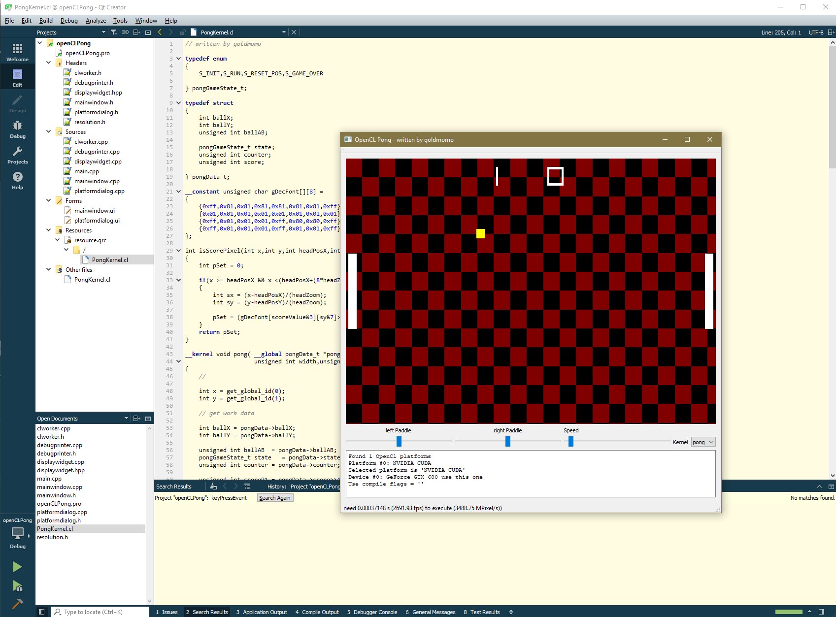

Ansonsten kannst Du die Quellen mit Qt 5.11 kompilieren, wenn Du Cuda installiert hast (OpenCLPong.pro):
Makefile:
QT       += core gui
greaterThan(QT_MAJOR_VERSION, 4): QT += widgets
TARGET = openCLPong
TEMPLATE = app
INCLUDEPATH += "C:/Program Files/NVIDIA GPU Computing Toolkit/CUDA/v9.2/include"
INCLUDEPATH += "C:/Program Files/NVIDIA GPU Computing Toolkit/CUDA/v9.2/include/CL"
LIBS        += -L"C:/Program Files\NVIDIA GPU Computing Toolkit/CUDA/v9.2/lib/x64" -lOpenCL
SOURCES +=  main.cpp\
            mainwindow.cpp \
            displaywidget.cpp \
            clworker.cpp \
            platformdialog.cpp \
            debugprinter.cpp
HEADERS  += mainwindow.h \
            displaywidget.hpp \
            resolution.h \
            clworker.h \
            platformdialog.h \
            debugprinter.h
FORMS    += mainwindow.ui \
            platformdialog.ui
DISTFILES += \
    PongKernel.cl
RESOURCES += \
    resource.qrc
Was ich nicht im Quelltext gefunden habe: an welcher Stelle werden die (Pfeil?) Tasten an die Slider gebunden? ich wollte das nämlich umändern ...
Die Pfeiltasten werden von Qt scheinbar direkt an den aktiven Slider gemapped.
Man könnte sie auch rausschmeissen und Keyevents verarbeiten.
Hab den Code 'geupdated' (Taste A,Y ist linkes Paddle, K,M rechtes).
