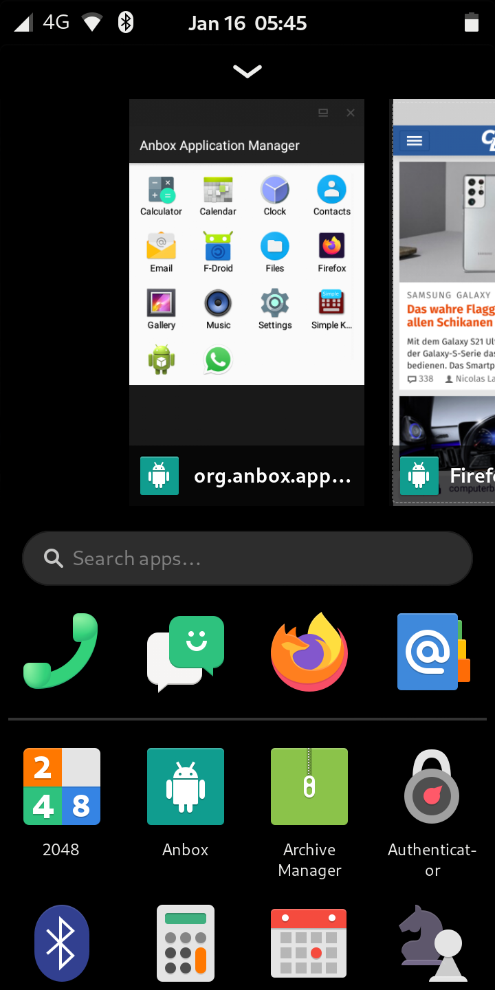

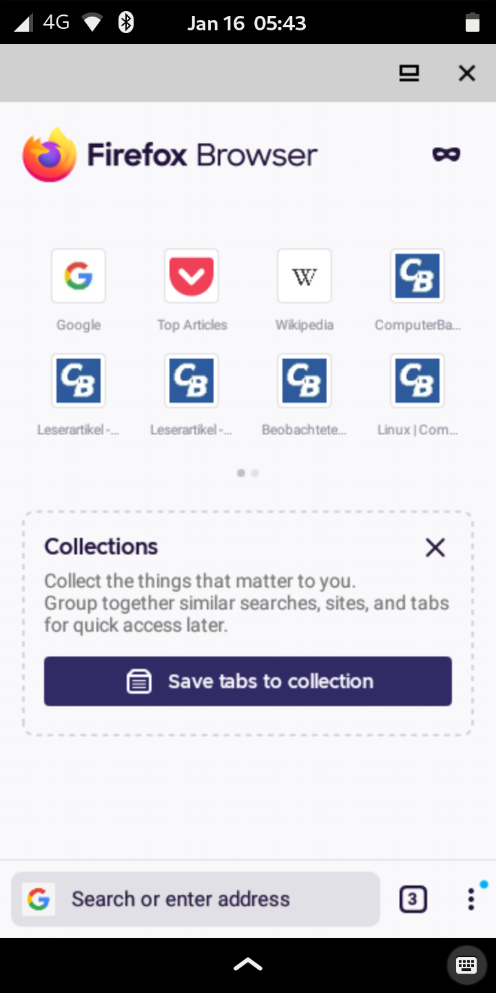

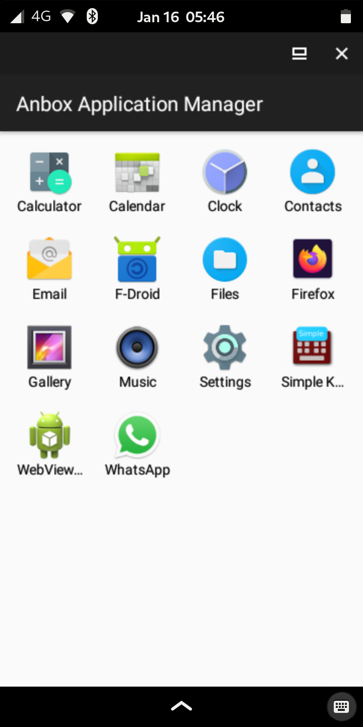

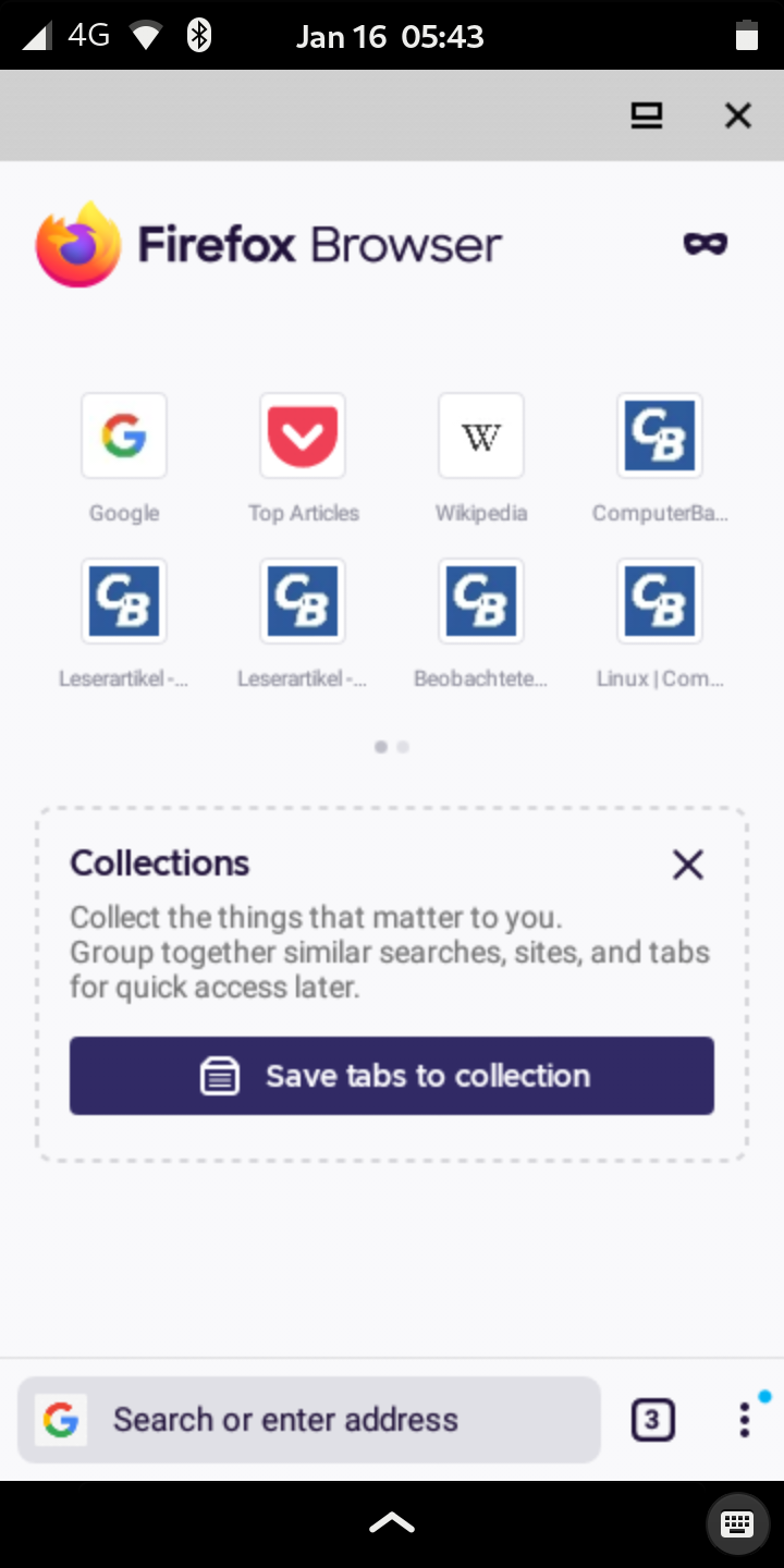

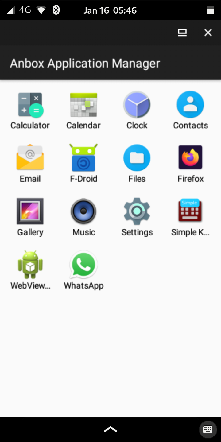

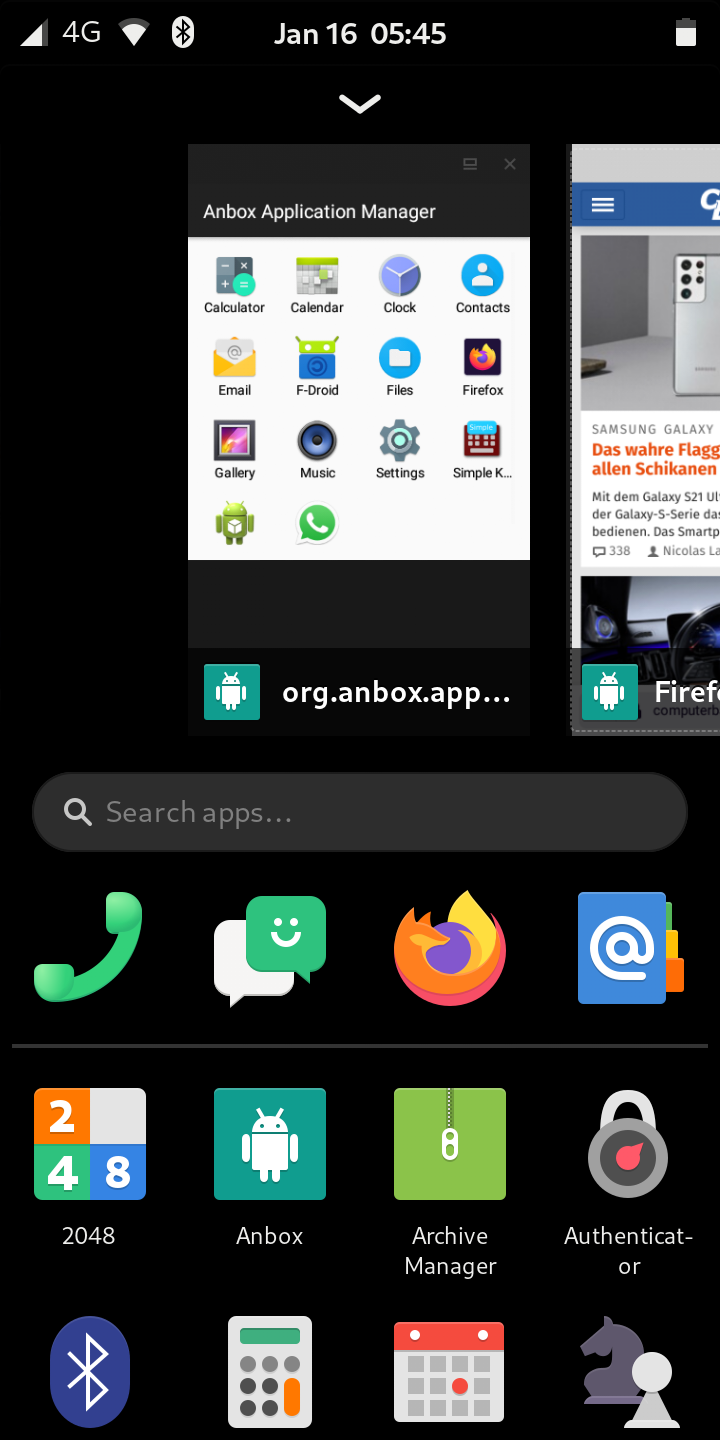

Android Apps auf dem Pinephone installieren mittels Anbox. Zuerst die Anbox installieren.
Code:
sudo pacman -S dkms linux-headers
Code:
yay -S anbox anbox-image-aarch64
Code:
sudo systemctl enable anbox-container-manager.service
Danach kann man mittels adb install apk's installieren.
PS: Man muss das Pinephone neustarten. Danach braucht die Anbox mehrere Minuten zum starten, jedes mal. Und stabil ist das ganze auch nicht.
