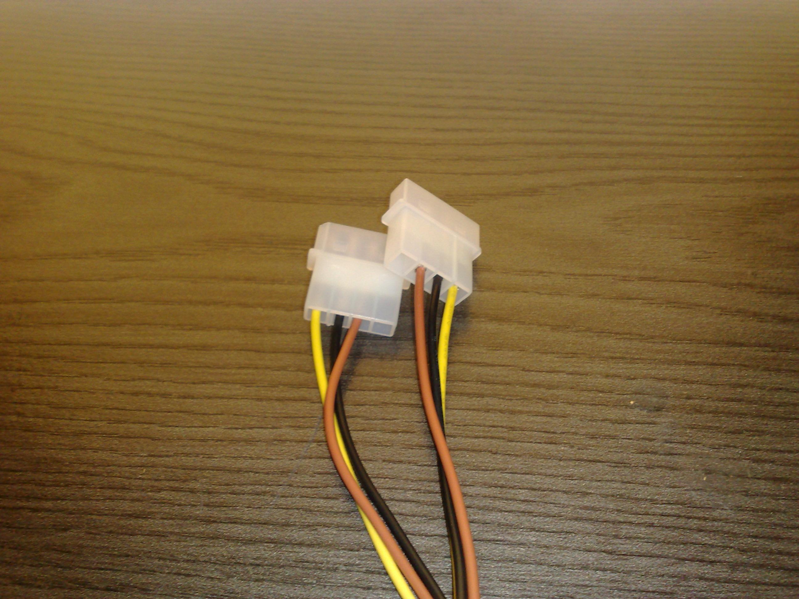

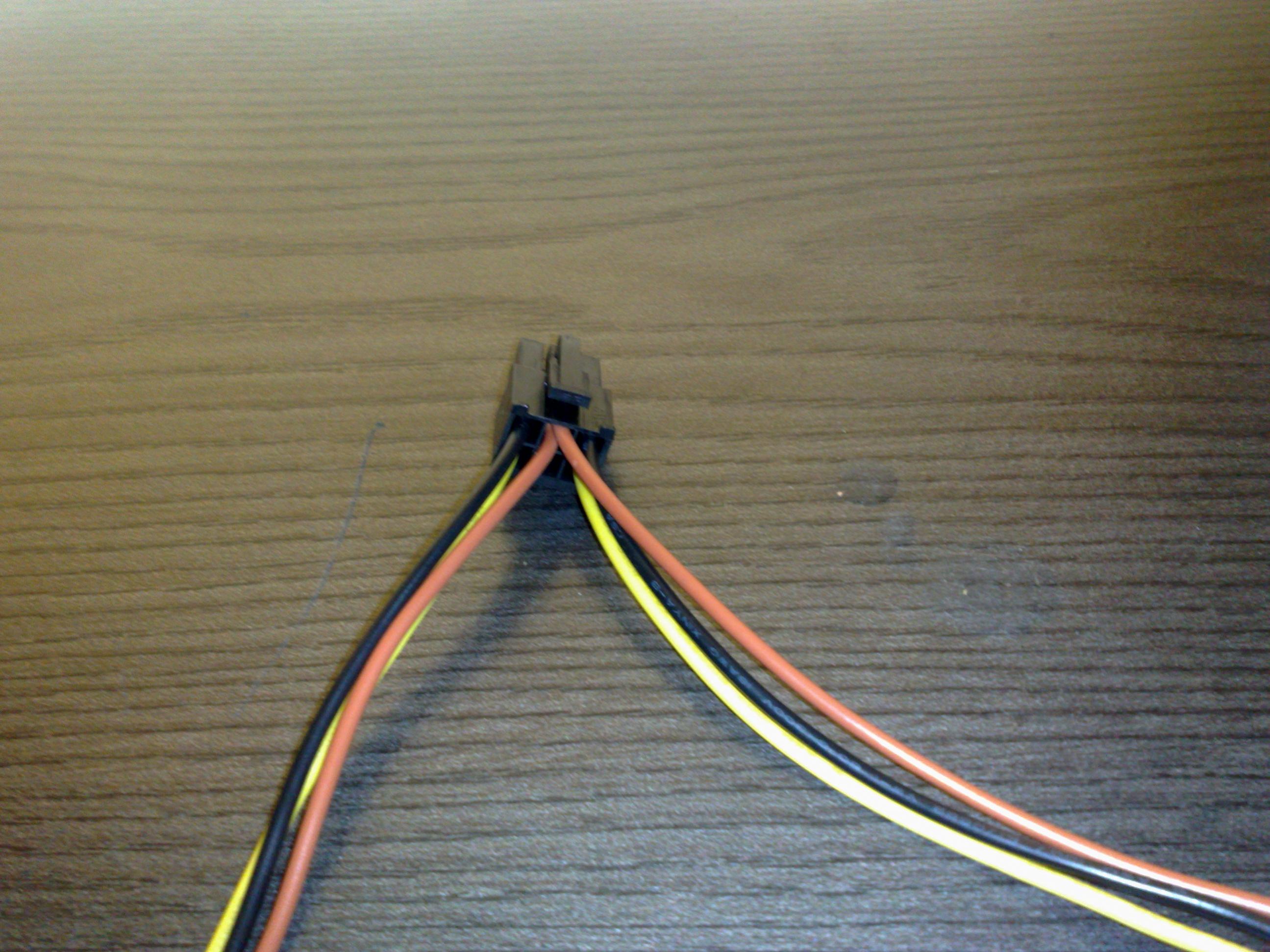

Sorry für Doppelpost, aber hab noch eine Frage zu dem Y-Adapter.
Hab den am Wochenende bestellt und er ist heute gekommen.
Allerdings ist mir etwas merkwürdiges aufgefallen:
Bei dem PCI Anschluss, ist in der unteren Reihe der mittlere Pin nicht belegt, in der oberen Reihe ist der mittlere Pin dafür doppelt belegt...
Das doppelt angeschlossene Kabel ist jeweils braun.
Kann mir jemand sagen ob ich den Adapter Problemlos verwenden kann oder muss ich Angst haben das mir irgendwas durchschmorrt oder ähnliches?
Also habe dir mal ein Foto von meinem Adapter gemacht der bei der MSI dabei war, nur um sicher zu gehen.
Anhang.
MFG

@Praxed danke!
Genau so sieht der Adapter aus den ich geschickt bekommen hab.
Fand es nur etwas komisch, da das PCI Kabel das im Rechner drin ist, auf allen 6 Anschlüssen EIN Kabel hat und nirgends zwei, liegt wohl am molex?

Jap sie funktionieren im Regelfall tadellos, ganz vereinzelt kommt es hier ab und an zu Problemen dies ist jedoch die Ausnahme. Defekt geht dir da aber absolut nix keine angst.
Habe meine beiden 8800´er GTS immer mit solchen Adaptern betrieben und es lief immer.
Nutze sie jetzt hallt nicht da mein NT 2 PCIE Stecker hat.
