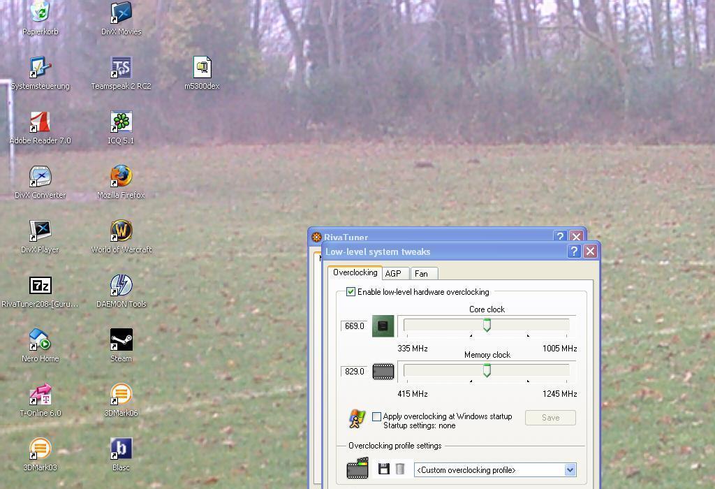

So und was mir da auffällt ist: Memory Speed: 1656 MHz und jetzt kommen wir zu meinen problem wenn es dann eins ist.
Mir zeigt Rivertuner, und auch ein anderes programm folgendes an.(siehe bild1)
Ist das jetzt normal oder stimmt was mit der Karte nicht weil ich kann ohne probleme Memory Clock auf 1000 setzen und die karte läuft dann immer noch vollkommen normal. Ist da irgendwas faul?

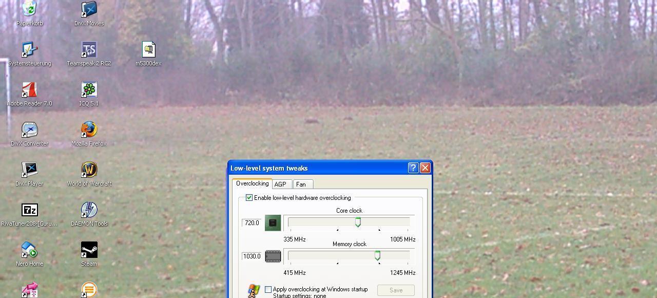

Ich hab noch mal ein zweites bild rein gemacht wie die karte zumbeispiel ohne probleme läuft. Habe 2mal den 3dmark03 laufen lassen wenn ich die einstellungen auf bild 1 habe habe ich ca.25000Punkte, wenn ich die einstellungen auf bild 2 habe 29000 Punkte. Könnte ich dann die einstellungen die auf bild 2 sind einfach so lassen ohne das der Karte was passiert?

Wieso passt doch. 669/828 sind der Standardtakt. Also 669/1656 (ddr).
edit: Also bei Bild 2 ist das Ram natürlich stark übertaktet (sind dann 2060 ddr)....solange es gutgeht....aber ein Defekt ist natürlich nie auszuschliessen. 950 (1900) sollte sie aber auf Dauer verkraften.
Also mit GDDR3 speicher kann man bis max. ~1100MHz(2200Mhz) übertakten ;)
Kann man, solange gutes Ram verbaut ist (Samsung, Hynix)....aber es gibt auch ne Kehrseite. Sicher sollte man beim Übertakten nie sein. ;)
Da sind 720/950 ein guter Kompromiss.
