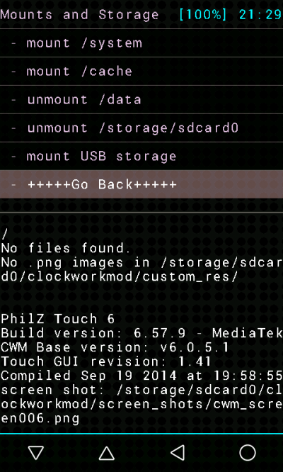

Schau mal nach dem Menü:
Nach mount USB Storage sollte der Rechner mehr mit dem Smartphone anfangen können...
Danke das hat zumindest funktioniert! Nun habe ich die CM 10.2 stable installiert, mit den dazugehörigen Google Apps.
