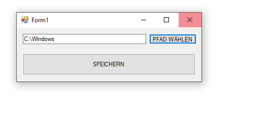

So in etwa habe ich mir das vorgestellt!

OK Delphi kann ich vergessen muss man kaufen! also muss ich es mit Visual Basic machen nur wie? Die Oberfläche hab ich ja schon nur die Befehle müssen stimmen!
