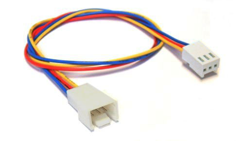

das Ding hat ja nen 4pin Anschluss :( :(

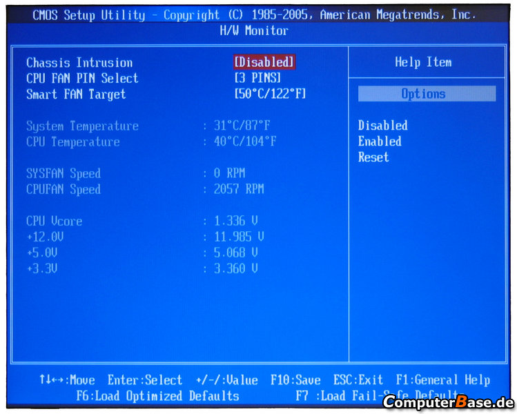

trotz CnQ und 1Ghz im Idle dreht der mit 2250 umdrehungen... :( auf 36°C, zwar ein toller Wert, aber bringt mir ja nix :(
Im Bios habe ich eingestellt, dass der Lüfter überwacht wird und die höchstmögliche Temp ausgewählt --> 55°C
Sind zwar schon n paar rpm weniger, aber immer noch zu laut :(

@sveba: dieser adapter ist leider der falsche
@burnout: diese adapter lassens leider auch nicht zu, meinen 4pin molex anzuschliessen :(

#Adapter gibet glaube nicht, also ich hab nichts gefunden#
mein board hat 3 und 4pin, des is ned s problem.
selbst in den bios settings hab ichs versucht, aber er geht nur minimal runter.

hab hier n 3 pin poti, welches ich mitm seitenschneider bearbeitet habe und nun passt da n 4pin kabelchen drauf...
mal sehen was' bringt :):)

Sowas in die richtung bräuchtest Du, nur von 4 Pin zu 3 Pin. Aber ob er dann runter regelt? *schulterzuck

richtig, genau diese einstellung habe ich im bios ja schon vorgenommen, nur eben in meinem fall mit 4pin, und auf den hächsten wert --> 55°C
aber damit geht er nur minimal weniger rpm

ja jedenfalls kann ich bei meinem board zwischen 3pin und 4pin im bios wähöen, und dann die pwm einschalten und eine temp einstellen, zwischen 40 und 55°C
ich habe 55°C eingestellt, damit ist er am leisesten, was aber immer noch sehr laut ist :freak: wenn ihr versteht was ich mein
auf 40°C dreht er vollgas...

- Hmmmm, Stell im BIOS mal auf PWN. (4PIN).
- Dann boote, installiere und starte Speedfan
- Unter Options/Advanced/Winbond.... findest irgendwo deine ganzen Lüfteranschlüsse. Dort musst du den Wert von <reserved> oder <silent> etc auf MANUAL PWM control stellen
- Dann musst du in den Optionen deinem Prozessor (der temperaturdiode) einen Lüfter zuteilen und ne Wunschtemperatur einstellen.
- Danach kannst du beim Lüfter eine MINDEST- und MAX Drehzahl festlegen. Mache noch ein Häckchen bei Automatische.... und fertig
- Nun musst du direkt bei Speedfan noch die Automatische STeuerung aktivieren. Dein Lüfter sollte nun ruhe geben :)

einfach das poti auf den 3pin systemfan anschluss aufm board, und der 4pin passte dann an den poti 3pin ran
ergebiss --> poti auf 1600rpm --> unhörbar --> perfekt :D:D:D
