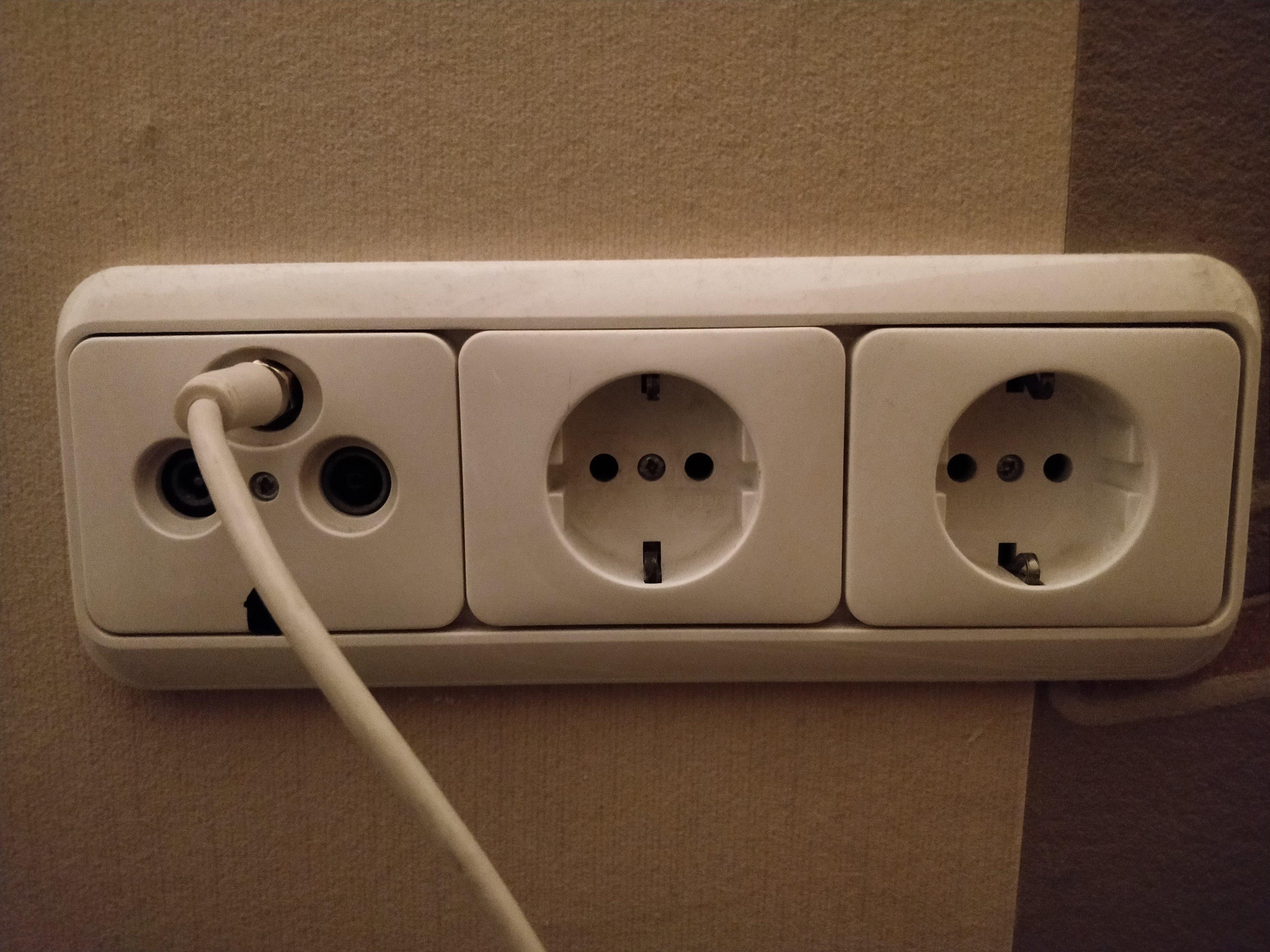

Ich möchte ein Zimmer in meinem Haus in Nachhinein mit LAN ausstatten. Leider dachte man 2008 noch nicht an LAN-Anschlüsse in den Zimmern, jedoch an Koax- Satkabel. Daher möchte ich das vorhandene Leerrohr nutzen für eine LAN- Erweiterung.
Dass man ein Sat- und ein LAN-Kabel zusammen in einem Leerrohr verlegen kann, habe ich bereits gelesen.
Daher habe ich mir ein gut geschirmtes Cat7 Verlegekabel mit SFTP Schirmung gekauft.
Nun ja.. etwas dicker als erwartet. - zu dick, damit es in das Leerrohr mit dem Satkabel passt, ohne Gewalt anzuwenden.
Reicht auch ein dünneres LAN-Kabel mit UTP-Schirmung oder muss es so gut wie möglich geschirmt sein.
Kann irgendetwas passieren oder nicht passen bezüglich Brandschutz, Induktionsströme etc?

Fällt das unter zu nah, wenn das LAN-Kabel aus der SAT-Dose kommt? Das Leerrohr beinhaltet nur das SAT-Kabel, kein Strom.

Zimmer 1 - Dachboden = 2,70, wenige Radien.
Dachboden - Zimmer 2 = 7m, mehrere Radien.
Hab erst einmal die kleine Strecke probiert. Einzughilfe ging mit vorhandenem Coax nicht durch, hab dieses dann rausgenommen, dann ging ein Kabel ohne Probleme. Hab eine lange Schnur genommen und die nicht abgeschnitten, sodass ich gleich danach das zweite durchziehen konnte. Ich musste einiges an Kraft beim Ziehen aufwenden, wobei ich nicht weiß, ob das dem coax nicht schadet.
Auf jeden Fall hing das coax 20cm über der Dose fest, auch nach mehreren Anläufen. Weiß nicht was da los ist.
Wenn ich an die Aktion denke, möchte ich das mit dem dicken Kabel erst gar nicht bei der langen Strecke probieren, da hab ich zu sehr Angst, dass das coax kaputt geht und meine Familienmitglieder auf mich losgehen, wenn der Fernseher für ein Paar Tage nicht funktioniert.
Also habe ich jetzt drei Möglichkeiten:
1. Es gewaltsam riskieren und die Kabel irgendwie durchquetschen.
2. Ein CAT 5e UTP-geschirmtes Verlegekabel verwenden, da dünner.
3. Ein SFTP geschirmtes Patchkabel kaufen, die Anschlüsse entfernen und hoffen, dass es passt.
Was ich das gefährlichste, wenn die Stromkabel zu nah am UTP Kabel oder generell am LAN-Kabel liegen?
Kann es einen Kurzschluss geben durch Induktionsströme oder ähnliches, sodass mir möglicherweise mein Haus abfackelt und die Versicherung nicht zahlt oder handelt es sich dann lediglich um Effizienzeinbußen?
