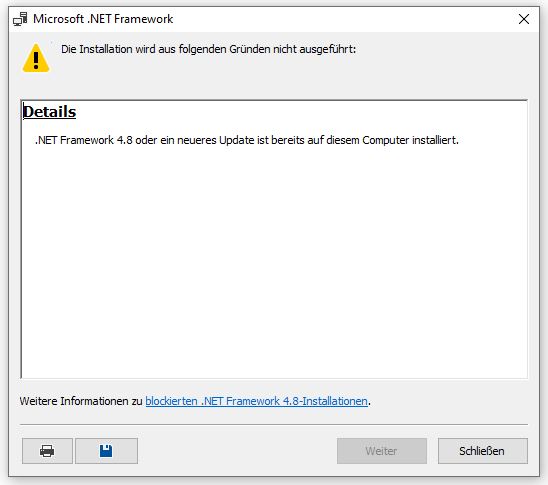

wieviele net framework versionen gibt es um himmels wilen ? ich habe schon die 4.8er installiert. jetzt meckert er weil er noch die kleinere 3.5 ihm gehlt ? :-) oder ist das nicht das gleiche...

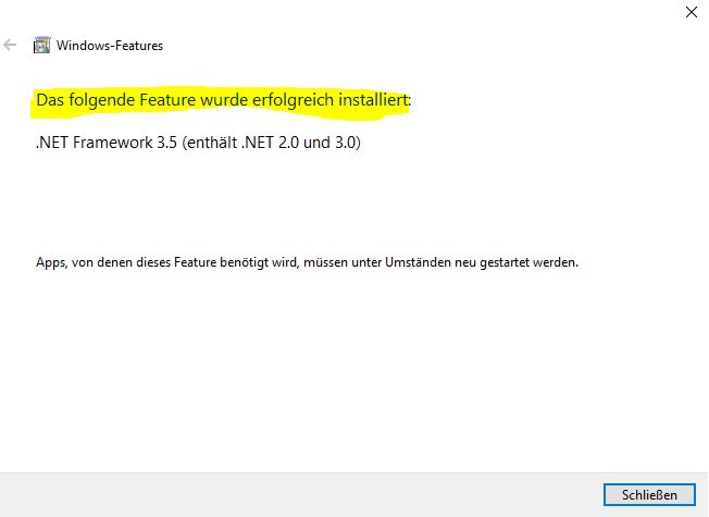

habe das hier installiert (3.5) und danach liess sich cobian ohne fehler installieren

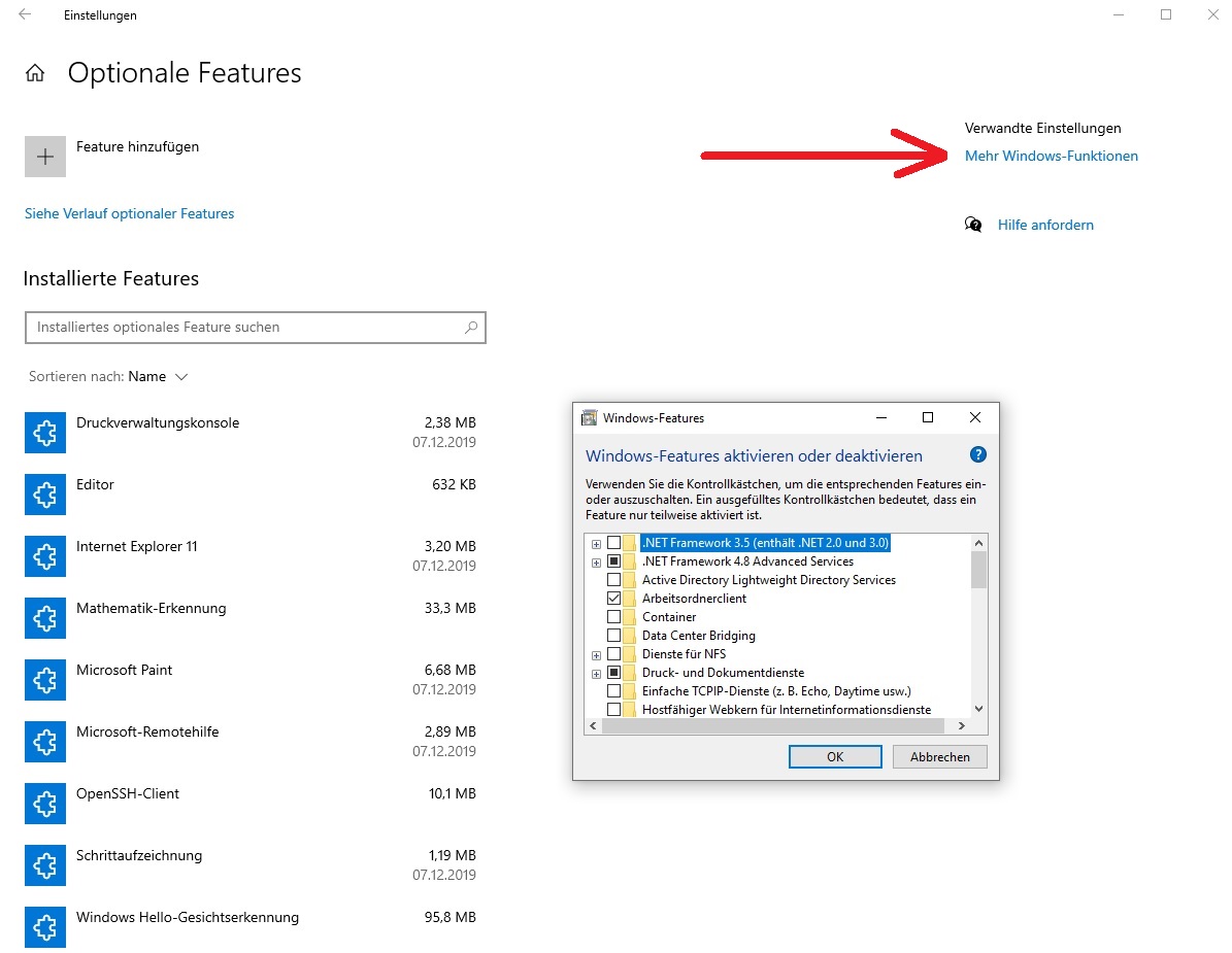

BFF schrieb:
wie bist du zu diesem fenster gelangt ?
Einstellungen->Apps->Optionale Features->Mehr Windows-Funktionen

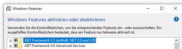

ok, das steht bei mir, es sind also beide häckchen an also sind beide installiert.
also es sollten immer beide installiert sein um keine probleme zu haben ?
