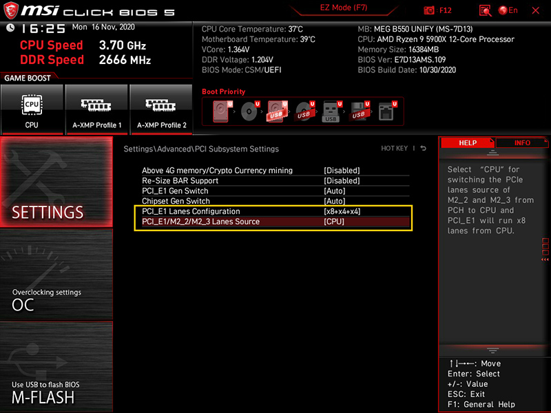

Ja, auf den Gedanken kam ich auch schon. Leider bietet mein Mainboard diese Möglichkeiten nicht. Es gibt nur die Optionen "PCI_E1 Gen Switch" und "Chipset Gen Switch". Haben beide leider keine Auswirkungen auf das Problem.

Nein, diese Einstellung gibt es tatsächlich nicht. War zuerst auch mein Gedanke das auszuprobieren. Aber diese essentielle Einstellungsmöglichkeit scheint auf den aktuellen MSI Boards nicht vorhanden zu sein.
Im UEFI kann ich lediglich PCI_E1 Gen (1-4 oder Auto), Chipset Gen (1-4 oder Auto) und PCI_E1 Lanes Configuration (Auto, 8/8, 8/4/4 oder 4/4/4/4). Das ganze sieht so aus wie auf dem Bild im Anhang. Bis auf den letzten Eintrag, der ist bei mir nicht vorhanden.
Ich habe jetzt mal alle drei Einstellungen mit allen Kombinationsmöglichkeiten durchgetestet. Obwohl die Einstellungen eigentlich keinen Einfluss auf den Durchsatz des M.2_1 haben dürften, war dies trotzdem der Fall. Richtig stabil lief keine der Einstellungen. Soll heißen: Wenn ich mit einer Einstellung volle Geschwindigkeit hatte, konnte es sein ich hatte nach dem nächsten Bootvorgang nur noch 1000 MB/s.
Vollen Datendurchsatz hatte ich, wenn einer der beiden ersten Werte auf Gen3 und der andere auf Gen4 stand oder ich beim dritten Wert 8/8 angegeben hatte, also die Grafikkarte nur noch 8 Lanes hatte.

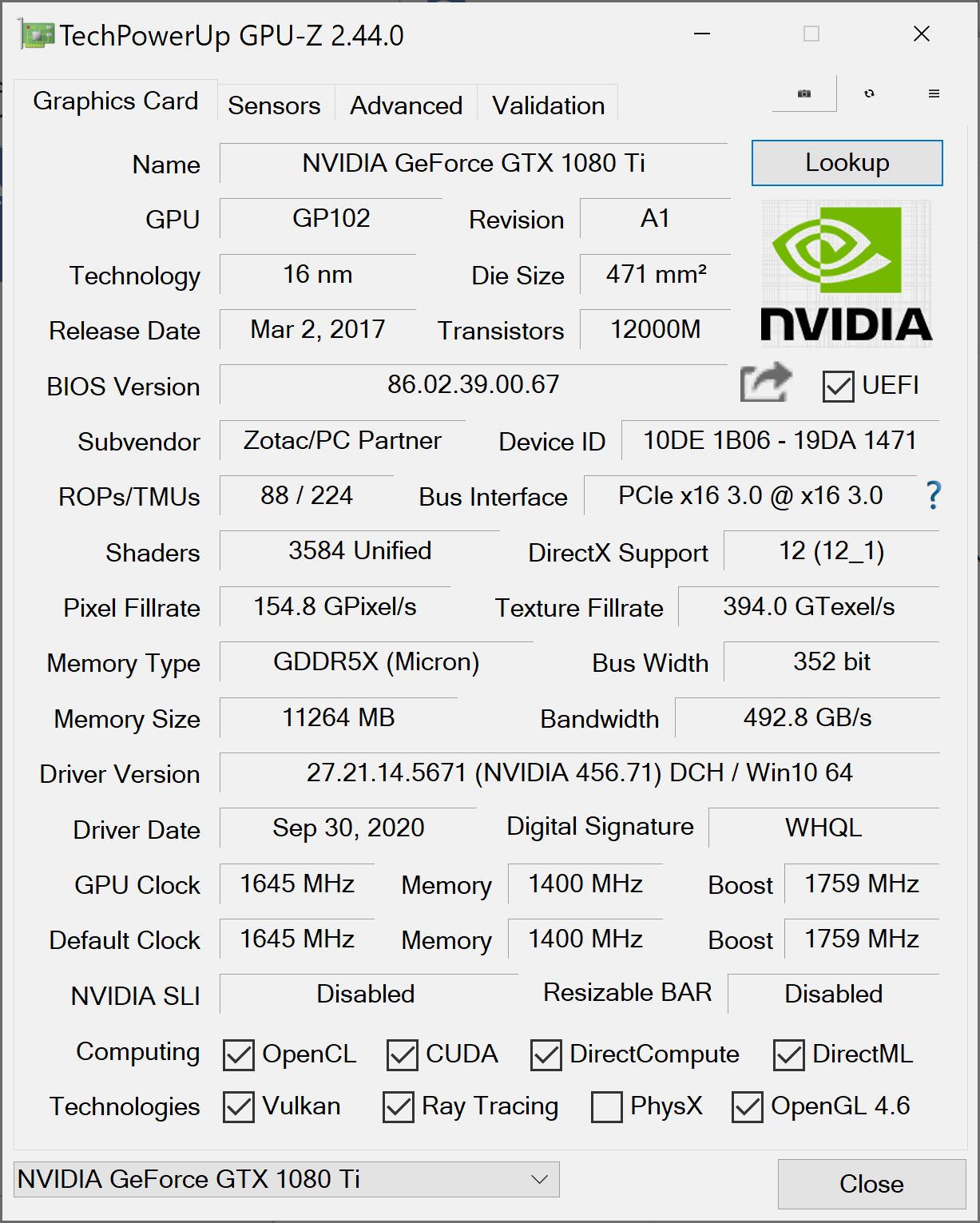

  • Im Windows die Anbindung der GPU mit GPU-Z checken (am besten Screenshot)

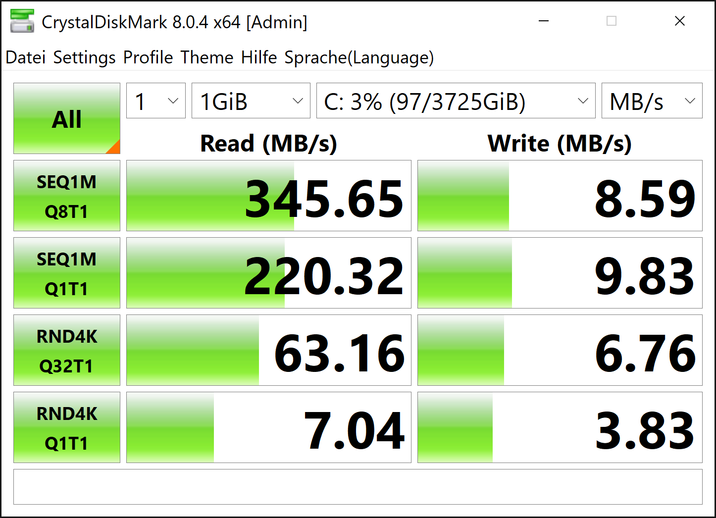

Hab alles wie Du gesagt hast gemacht. Die Grafikkarte ist mit Gen3 (GPU-Z) und die Corsair SSD laut CDI mit Gen4 verbunden. Wie es ja eigentlich auch sein soll. CrystalDiskMark meldet aber 345.65 MB/s beim Lesen und 8.59 MB/s beim Schreiben. Das kann sich beim nächsten Neustart aber auch wieder komplett ändern.

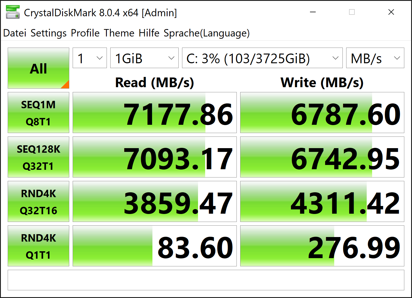

Mit vollem Datendurchsatz meine ich vom Hersteller angegebenen 7100 MB/s lesend und 6800 MB/schreibend, was ich durchaus erreichen kann, wenn ich den Rechner nur oft genug starte. Die hält er dann auch bis zum nächsten Neustart.

Nein, die CPU war es zum Glück nicht. Die ganze Sache hat mir keine Ruhe gelassen. Bin dann durch Zufall auf diesen Artikel gestoßen, wo von einer neuen Firmware die Rede ist: https://www.computerbase.de/artikel/storage/corsair-mp600-pro-lpx-ssd-test.79459/
Also die Corsair SSD Toolbox angeworfen und es war im Gegensatz zu gestern tatsächlich eine neue Firmware verfügbar! Seither läuft alles wie es ein soll. Thema erledigt.
