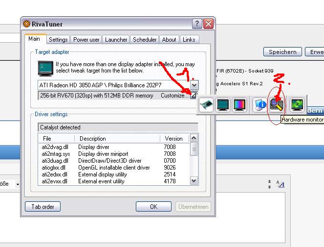

EDIT: Buchi hier ne kurze Erklärung:

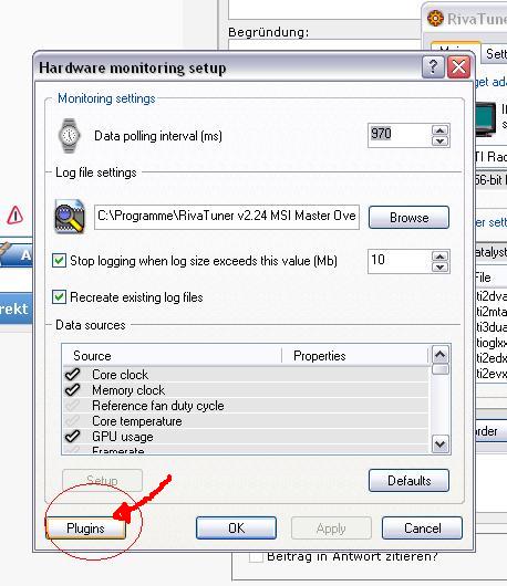

Bei Rivatuner auf "Hardware Monitoring" gehen (Bild1). Die Meldung die danach nur beim 1. mal starten erfolgt, kannst du dann mit ja oder nein beantworten (schlussendlich egal, weil du ja selbst auswählst was du aufgezeichnet willst). Danach unter Setup auf Plugins klicken (Bild2)und dort dann alle Hacken anwählen. Nun auf ok.

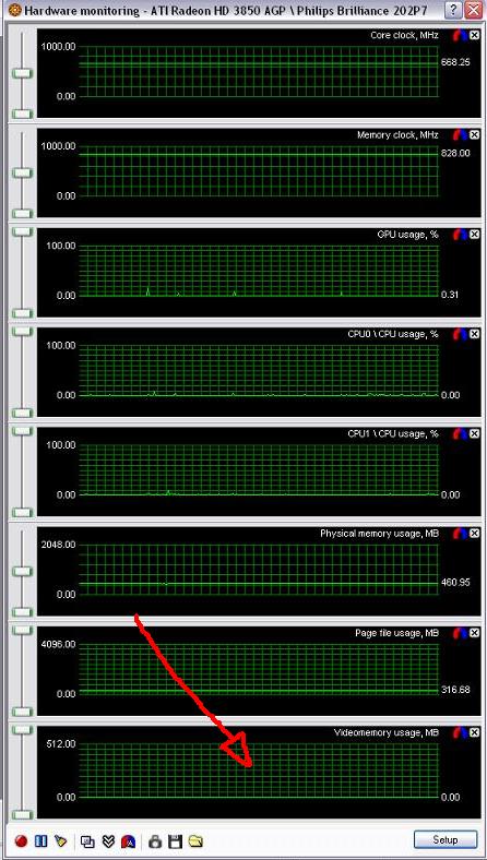

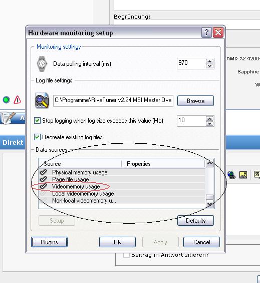

Dann kannst du unter "Data Source" anwählen (zuerst alles abwählen, weil sonst noch ein Haufn unützes Zeug angezeigt wird), was du von Rivatuner aufzeichnen lassen willst (Bild 3). "Videomemory usage" wäre dann für den gebrauchten VRAM. Ich habe auch noch andere Sachen angewählt, ist ganz nützlich (z.B. GPU usage, Physical Memory(Arbeitspreicher), CPU Usage usw.) . Danach auf ok und dann siehts so aus (Bild 4). Das lässt du nun so im Hintergrund laufen und zockst mal ne Runde. Danach schaust du Dir die Kurven an und wirst dann schon erkennen, falls irgendwas voll ist (oder vieleicht automatisch was runtergetaktet wird). Hoffe das hilft Dir weiter...
