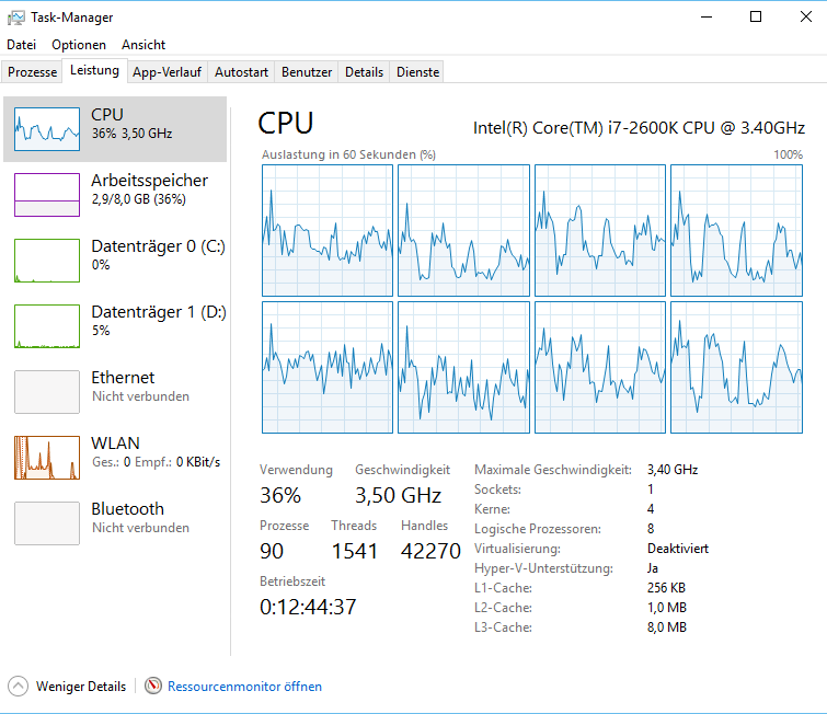

teste mal das Roland Garros Video ;)
@ Spielunke
Geforce 980 Ti
Teste es später...dauert ein bisschen...
