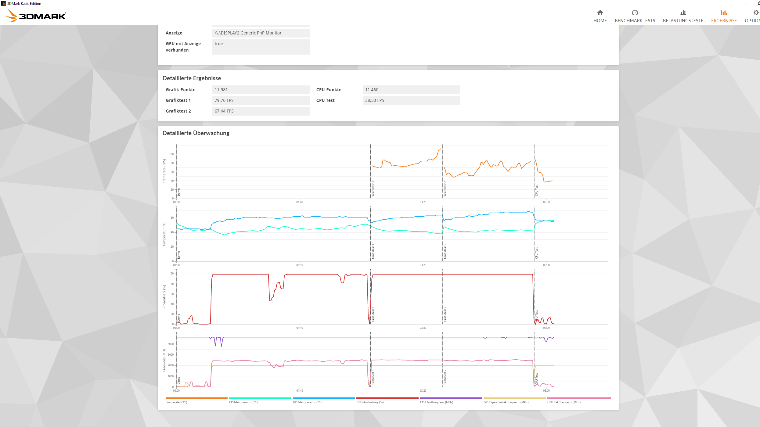

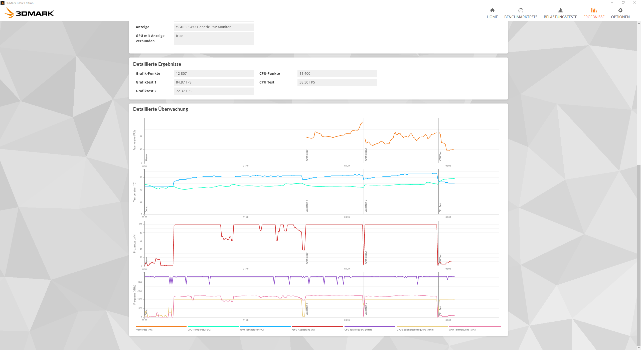

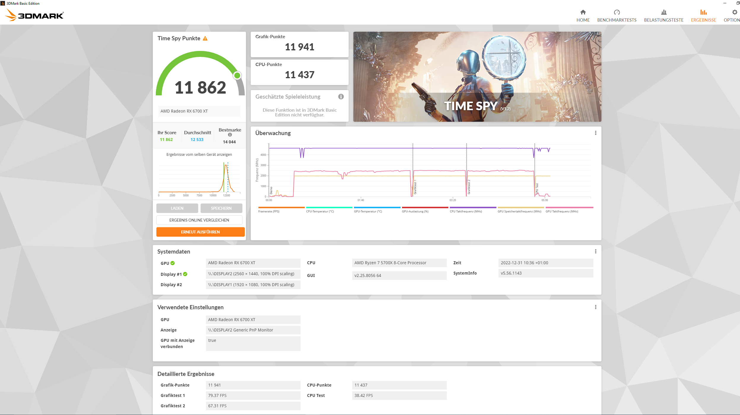

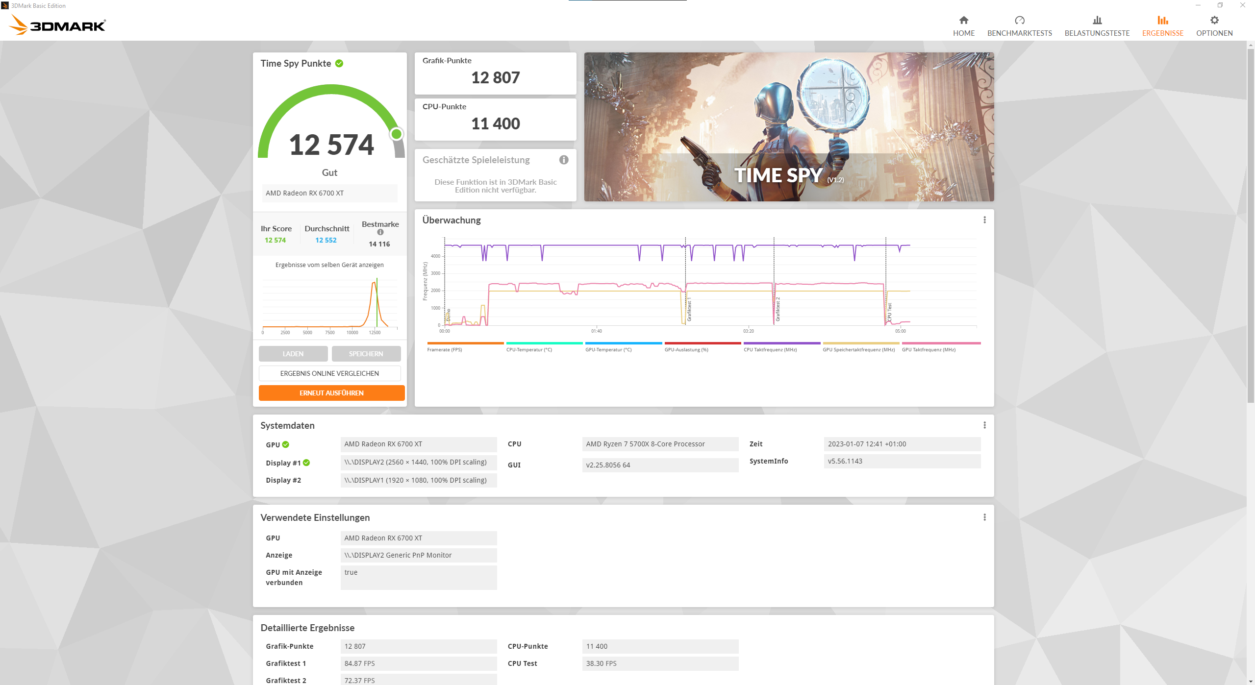

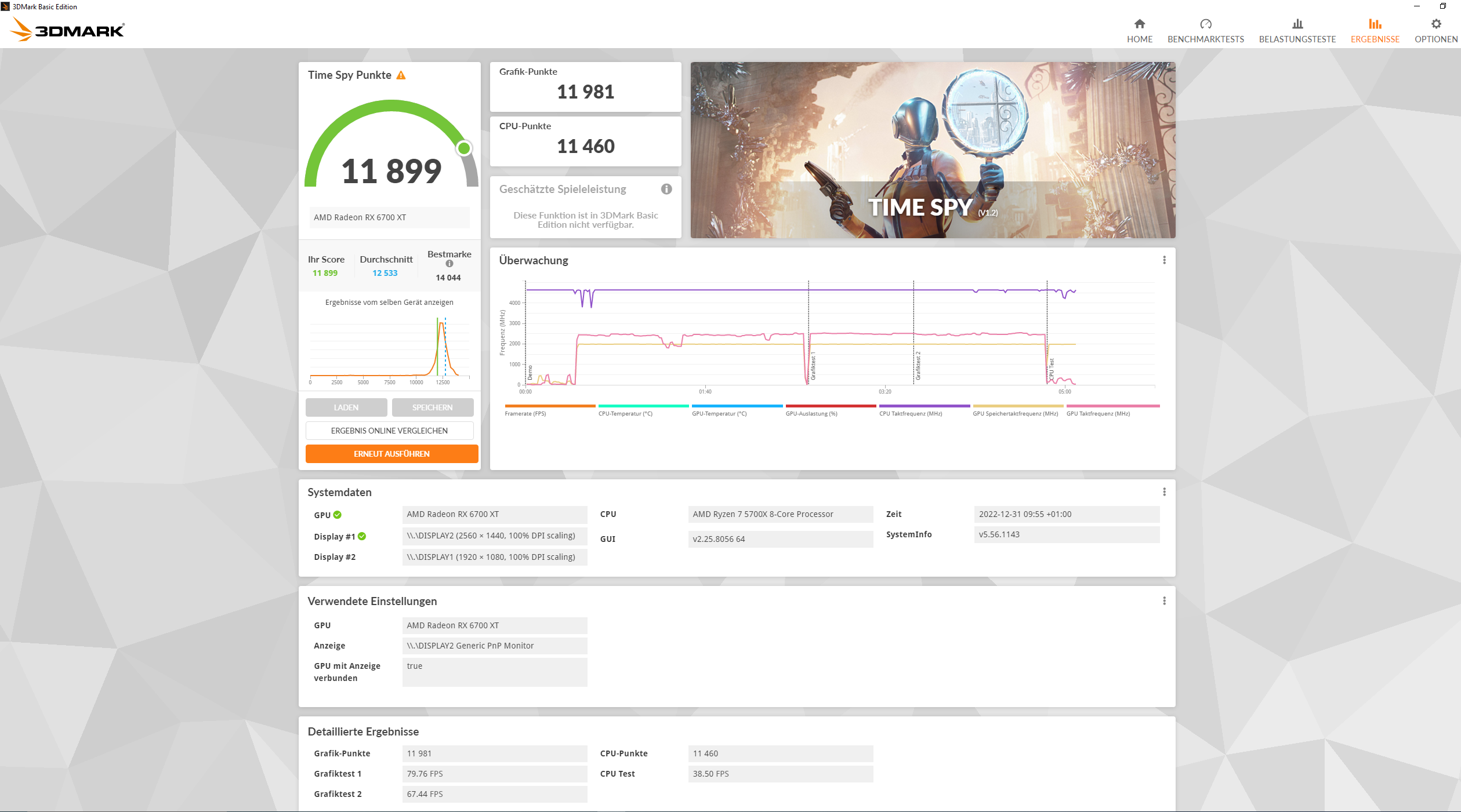

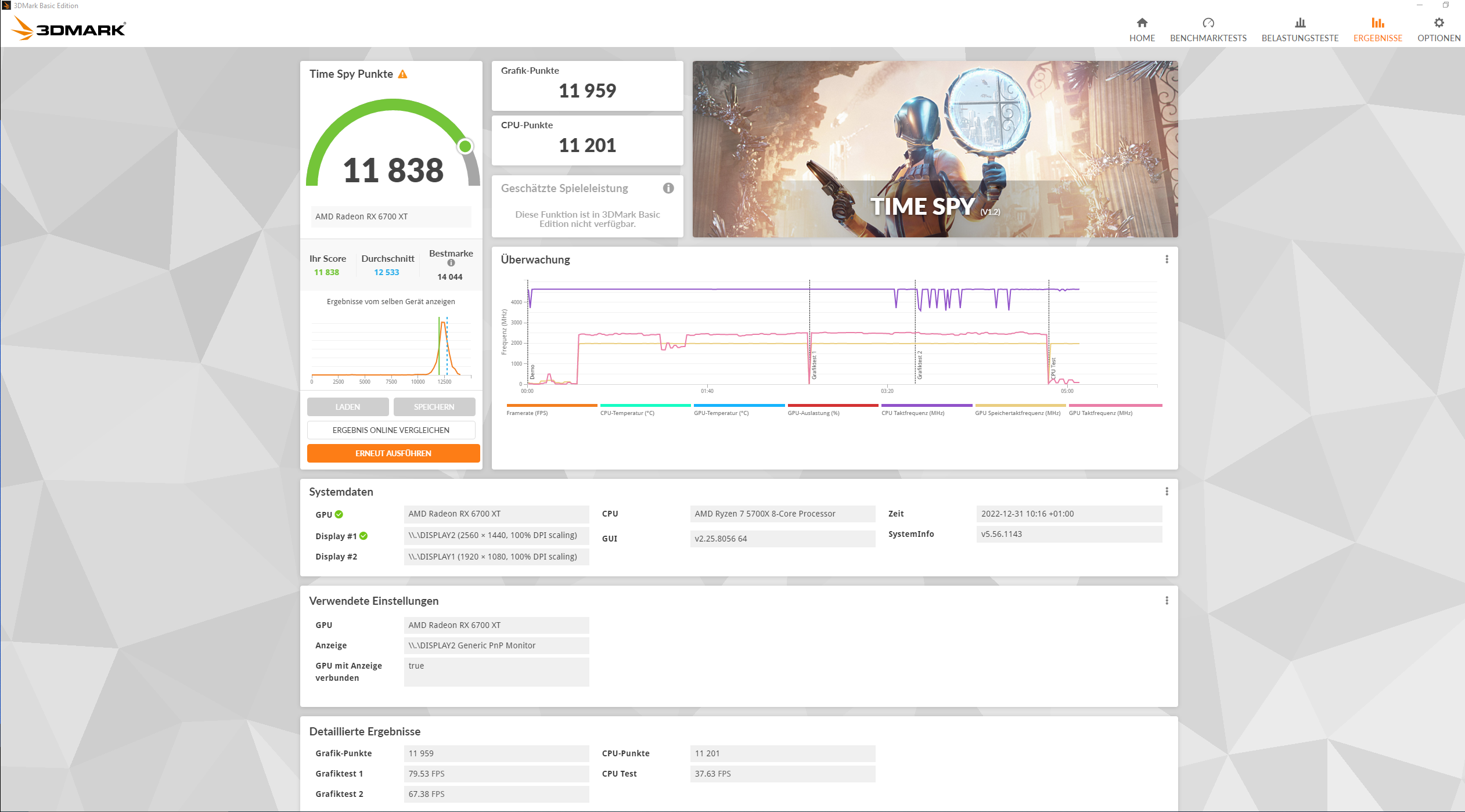

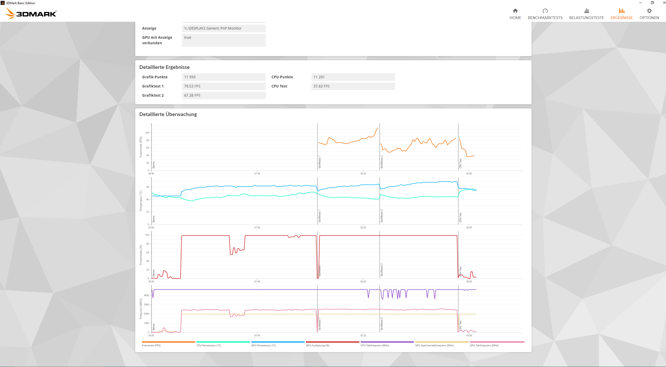

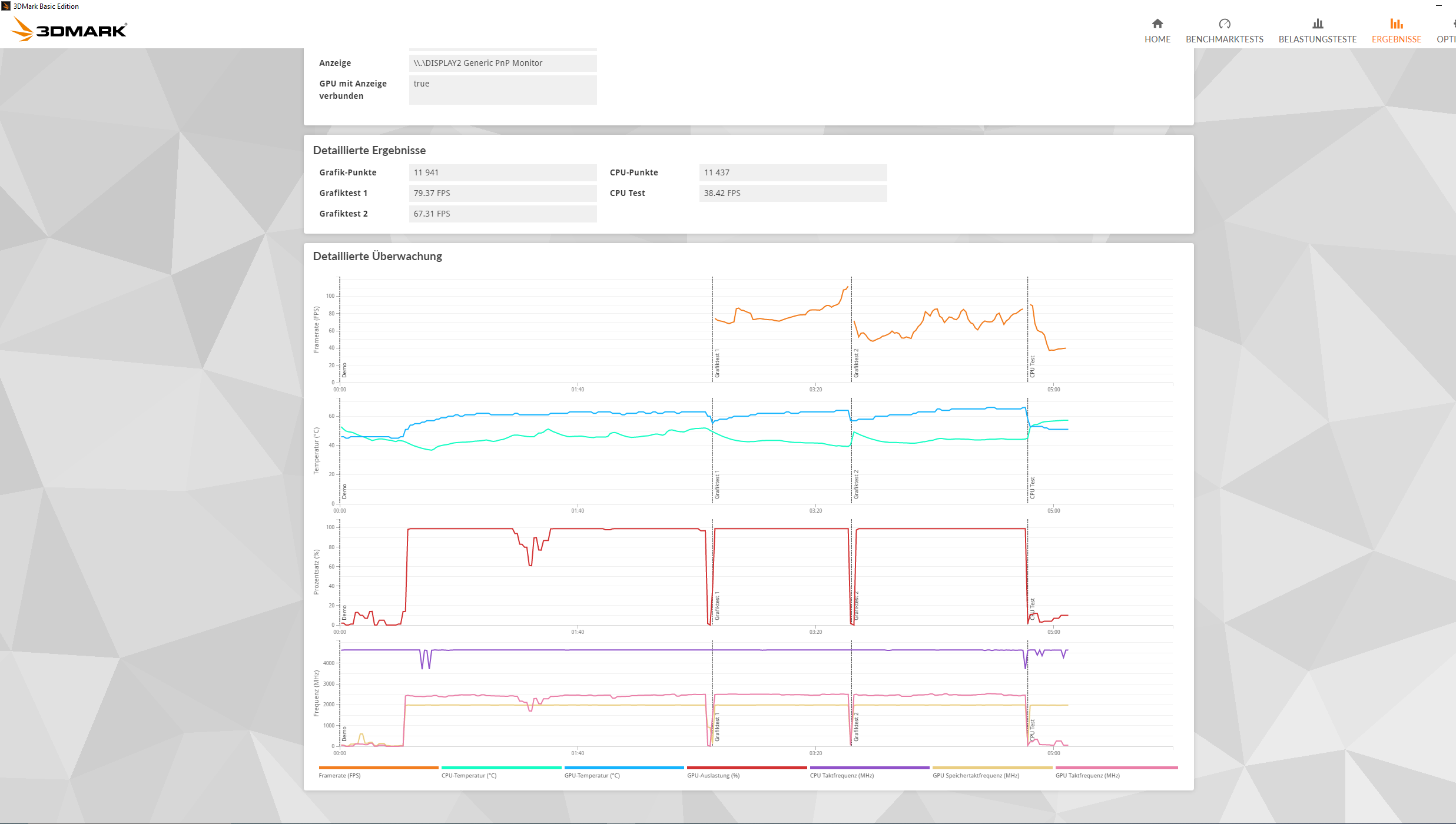

Heute habe ich mich mal an dieses YT Video orientiert und mit MSI Afterburner und 3DMark Undervolting betrieben. Die Ergebnisse seht ihr unten als Screenshots. Habe es wie in dem Video um 100 verringert.
Test 1 (Bild 1+2) war ohne Veränderung.
Test 2 (Bild 3+4) war mit Undervolting wie im Video beschrieben.
Test 3 (Bild 5+6) war wieder auf MSI Afterburner Standardwerte zurück.
Auffallend war, das beim zweiten Test der CPU Takt sprunghafter war und es von den Punkten und FPS der GPU auch nix gebracht hat, sondern eher schlechter wurde. xD Als ich den zweiten Test gestartet habe, ist der Test kurz nach Beginn auch abgestürzt, sodass ich den neu starten musste.
Was meint ihr, lieber alles so lassen wie es ist und mit der FPS Begrenzung leben, oder kann man noch etwas Feintuning betreiben?

Auf deinen Bildern sieht man leider nicht viel, was Undervolting angeht.
Viel besser wäre z.b. GPU_Z während des Testens auf dem 2. Monitor laufen lasse.
Oder mit MSI Afterburner ( Riva Statistik) direkt im Spiel anzuzeigen.
Wichtig wäre z.b. GPU Takt, Stromverbrauch, Spannungen, Lüfterdrehzahl. Watt Zahl ist eigentlich das Wichtigste, damit man sieht was man am Strom spart.
Absturz heißt dass du die Spannung zu sehr reduziert hast.
Allgemein performt deine Grafikkarte ziemlich unter dem Durchschnitt.

Oh ok, doch so schlecht. :(
Also am besten mal alles während des Spiels oder eines Benchmarktests aufzeichnen? So richtig mit Verlaufsprotokoll? MSI Afterburner habe ich ja mit Riva Statistik drauf, dann schaue ich mal, wie ich das richtige einstelle um die Daten aufzuzeichnen.
Bein zweiten Test lief es aber ja dann. Da war die Spannung reduziert. Also der Absturz war beim ersten Versuch den zweiten Test zu starten, beim zweiten Versuch des zweiten Tests ging's dann.
Habe da allgemein nicht so den Plan und muss mich erst in vieles Einlesen und nachschauen. :rolleyes:

Der Benchmarktest sieht jetzt auch besser aus.

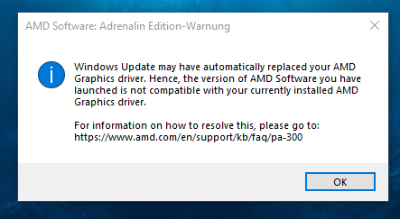

Danke, ging danach wieder. Anbei der Fehler als ich die AMD Software: PRO Edition starten wollte.
Ich betreibe ja kein UV/OC und habe auch wenig Lust das 30 mal im Jahr zu machen. Gibt's da keinen Fix für?
Ansonsten werde ich die wohl wirklich gegen eine Nvidia Karte auswechseln.
Jetzt wollte ich WoW starten, meldet mir das Spiel der Treiber wäre veraltet. Die AMD Treibersoftware hat mir aber zuvor gemeldet, das alles aktuell ist...
Achja und die Treibersoftware hat sich nun auch wieder verabschiedet.

Also solche Probleme hatte ich noch nie mit der AMD Software oder den Treibern. Und ich nutze die schon seit Jahren auf unterschiedlichen Systemen.
Hast du dein System mal komplett neu aufgesetzt? Und lass solche Programme wie Afterburner weg. Die können auch mit dem Treiber im Konflikt stehen. AIDA64 ist auch so ein Kandidat.
Nutze lieber den Adrenalin um die Karte einzustellen.
Wenn der Treiber immer wieder abschmiert könnte es auch am RAM liegen. Die Adrenalinsoftware soll sehr empfindlich auf Instabilität reagieren. Bei Problemen mal ohne XMP probieren.
Windows installiert selbständig einen Display Treiber, dann blinken die Bildschirme kurz, dann geht's zwar wieder, aber keine AMD Software zu finden ist: so war es zumindest bei mir. Das mehrmals am Tag.
Ich hab dann alle mögliche Updates, auch optionale gemacht und den letzten optionalen AMD Adrenalin Treiber installiert, danach war's weg.
Sonst muss man manuell die Updates deaktivieren.
