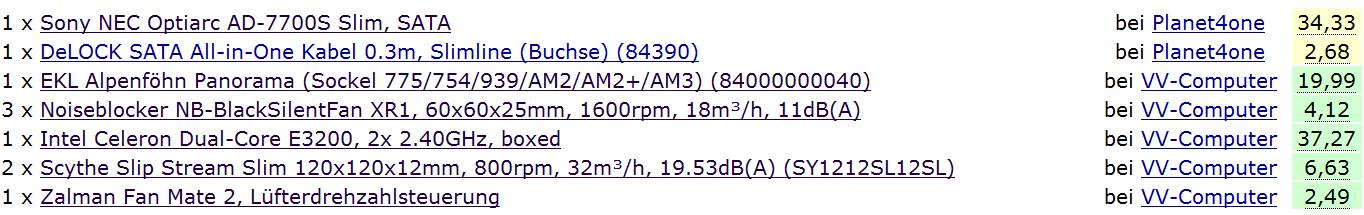

Was ist geplant? Die Hardware:
  • Mainboard: Zotac 9300 ITX. Altbestand.
  • Prozessor: Celeron E3200.
  • Netzteil: Pico PSU 120 Watt + Tischnetzteil.
  • Kühler: EKL Panorama.
  • Ram: G-Skill DDR2-1066, 2x2048 MiB. Altbestand.
  • Laufwerk: Sony NEC Optiarc AD-7670S Slim Slot-In.
  • Lüfter: Je nach Bedarf 2-3 x Noiseblocker 60x60er Lüfter.
  • OS: Windows7. Altbestand.
  • Festplatte: WD Scorpio 2,5" selbst gedämmt oder
  • Kingston V40 SSD (Geldfrage :))

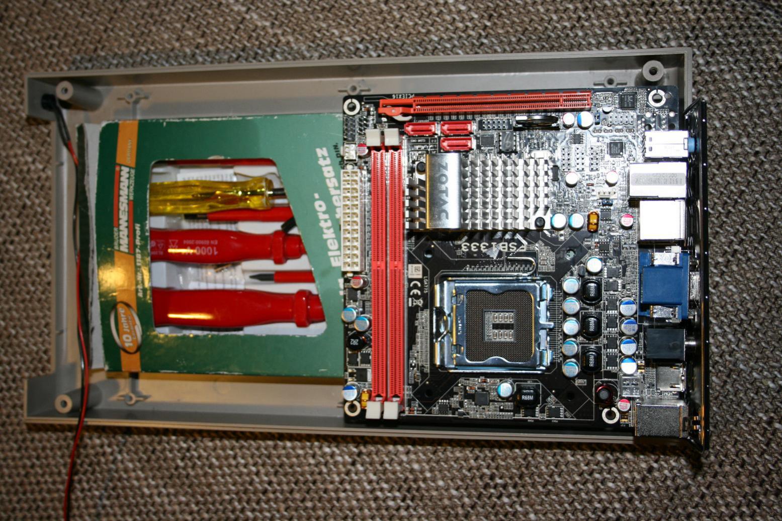

Das Gehäuse ist bereits hier und wie ihr auf den Bildern sehen könnt auseinander genommen und gemessen. Jetzt kommt es darauf an, die bestehenden Ressourcen halbwegs sinnvoll zu nutzen und zumindest die LED in der Front weiter zu verwenden und aus dem alten Diskettenlaufwerk ein modernes DVD Laufwerk zu machen.
Da ich weder elektronisch versiert noch handwerklich begabt bin, werde ich mich selbst mal überraschen lassen wie weit ich bei dem Projekt komme.

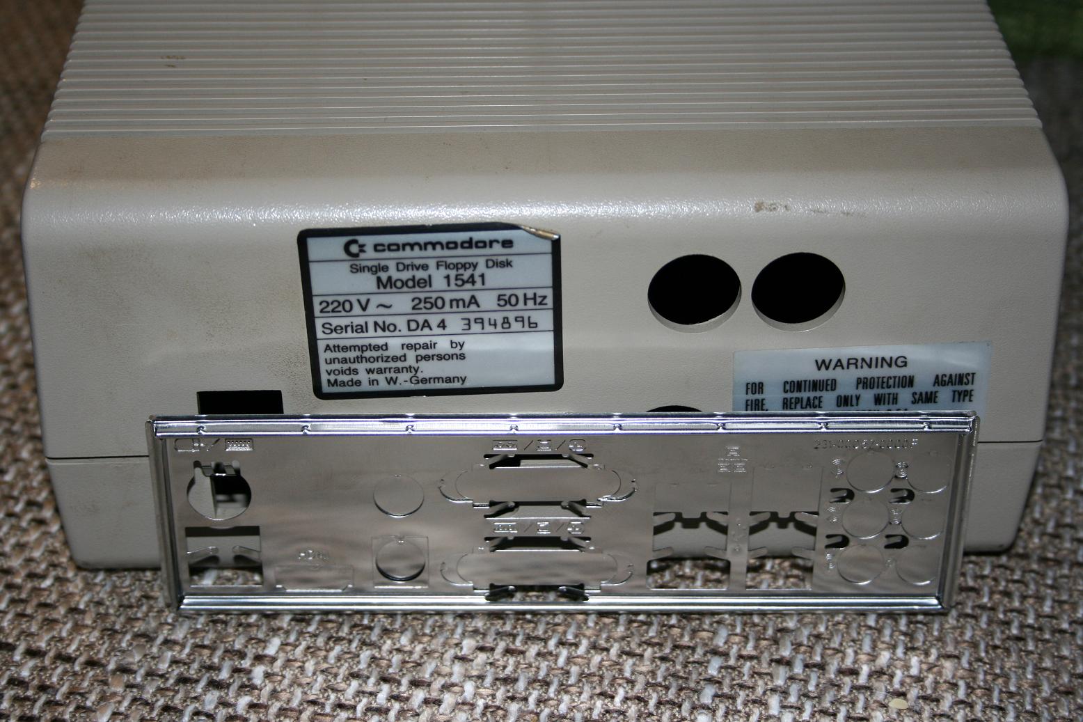

Ich habe mich nun wohl doch entschlossen, der ganzen Geschichte eine vernünftige I/O Blende zu verpassen und nicht die Kabel (Mouse, Tastatur, Drucker, USB ...) durch die offen bleibenden Löcher (Strom, alte serielle Ports etc.) einfach hinaus zu führen und das Mainboard dafür etwas zentrierter im Bauch des Commodore Gehäuses zu platzieren.

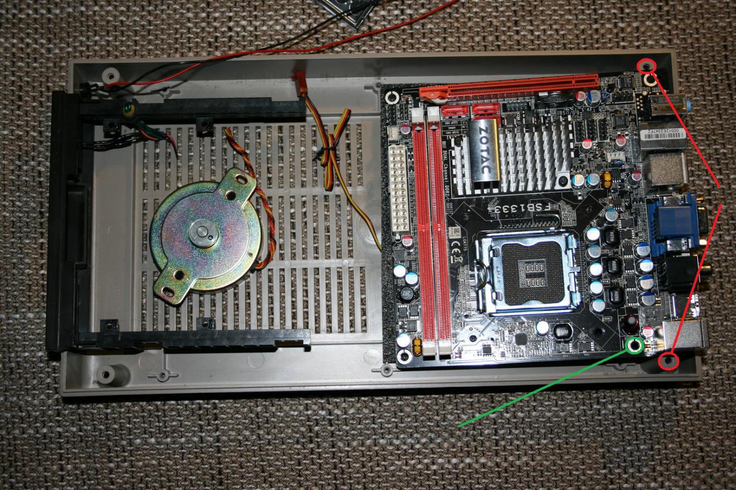

Leider gibt es ein kleines Problem:
Die beiden Säulen (roter Kreis), die den Boden mit dem Deckel verbinden, liegen näher beeinander, als das Mainboard breit ist.
Ich müsste sie also weg schneiden. Damit aber nicht genug: Es würde auf dem Boden ein Loch entstehen und dort wo ein Loch ist, kann natürlich keine Halterung für das Mainboard (PCB) mehr entstehen.
Positiv wirkt es sich aus, dass nicht alle 4 Halterungslöcher ganz bis in die Ecke reichen (grüner Kreis, obriges Bild). Daher kann ich wohl einige Millimeter hin oder her verschieben.
Anstelle der langen Befestigungstürme aus Plastik wird dann eine recht lange, recht dünne Schraube benötigt. Diese sollte nach Möglichkeit als Fuß benutzt werden können, da die eigentlichen Füße relativ flach über dem Boden sind. Somit könnte mehr Luft von unten angesaugt werden. Aber das muss ich noch planen.
Das folgende Bild zeigt die I/O Blende an der Rückseite:

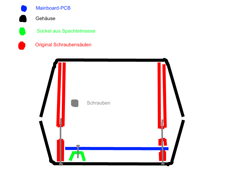

Kurz mal nachgedacht und was gemalt. :D
Die Zeichnung erklärt sich ja fast von allein. Also ich geh mal davon aus, dass die Schrauben aus dem Boden kommen und die Säulen von der Unterseite mit dem Deckel verbinden.
Also (von deinem Bild aus gesehen) die obere Säule auf der Höhe absägen, wo das Mainboard später aufliegen soll. [Dafür müsste das Mainboard also leicht aus dem Zentrum bewegt werden. Ist aber denke ich nicht dramatisch.] Das abgesägte Stück Säule um die Mainboarddicke kürzen.
Jetzt einen Sockel aus Spachtelmasse oder auch Glasfaserharz (Automobilbau) anfertigen. Sinnvoller Weise mit gleicher Höhe der abgesägten Säule. Der Sockel muss (auf dein Bild bezogen natürlich leicht nach links versetzt werden. Logisch, denn dort soll ja ne Schraube durch die das Mainboard hält.
Jetzt auch eine Schraube durch die abgesägte Säule komplett eindrehen -> Mainboard einsetzen -> den abgesägten Rest auf die Schraube drehen und somit das Mainboard zusätzlich zu fixieren -> Deckel aufsetzen und normal anschrauben.
Das es für die beiden hinteren Mainboardschrauben auch noch einen Sockel braucht, muss ich nicht extra erwähnen oder? ;)
Meint ihr das geht so?
Yiep. :)
Geniale Idee :) Danke! Es wird wohl der "Turm" vorne rechts einfach weichen müssen. Es reicht durchaus und vollkommen aus, wenn Boden und Deckel mit 3 Schrauben aneinander befestigt werden. Solange 2 davon mindestens diagonal sind, reicht das für meine Ansprüche.
Das Board wird dann höchstwahrscheinlich an ebenfalls mindestens 3 Ecke befestigt werden. Im Grunde soll der Rechner nur noch liegen, wenn er erst einmal fertig ist und herum werfen werde ich ihn nicht. Selbst wenn er mal mit auf eine LAN oder so mit kommen sollte.
So könnte ich mir das vorstellen. :eek: Parallel zum Board könnte dann das SSD stehen/lehnen/angeklebt werden.
