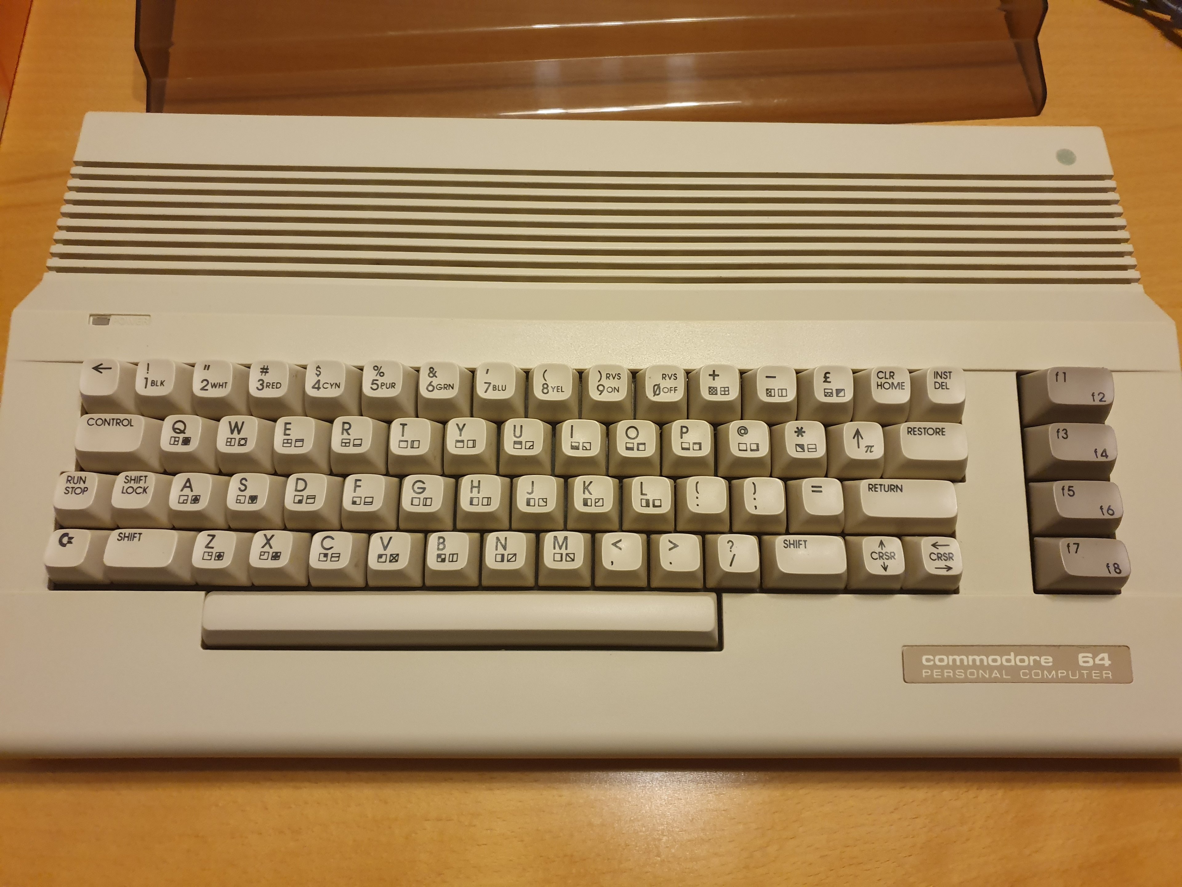

Habe heute ein Commodore 64 geschenkt bekommen :jumpin:
Ich habe soweit auch Zubehör bekommen (Disketten Laufwerk und Netzteile und Kabel)
Nun stelle ich mir aber die Frage wie ich diesen an meinem Monitor anschließen kann / soll.
