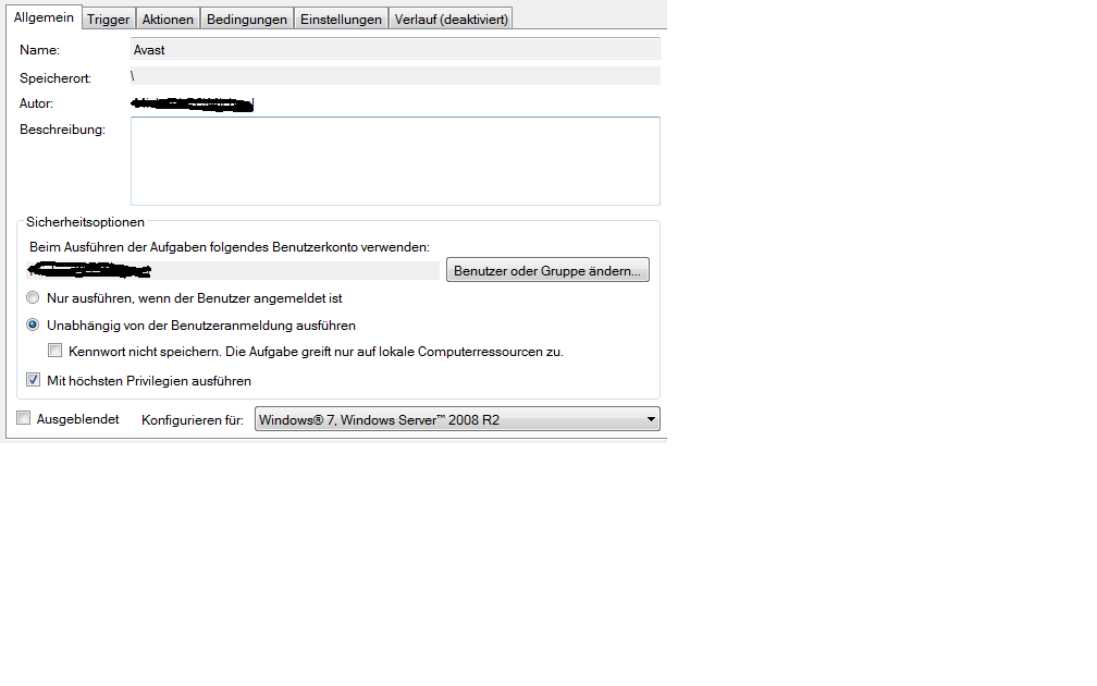

Also, bei mir hat es geklappt.
(höchste Privilegien muß eventuell nicht sein)
Ach ja, mein BIOS (ASROCK Extreme3 X58) hat in den ACPI Einstellungen einen Punkt: Wake Up RTC Alarm (oder so). Den habe ich auf "By OS" gestellt.

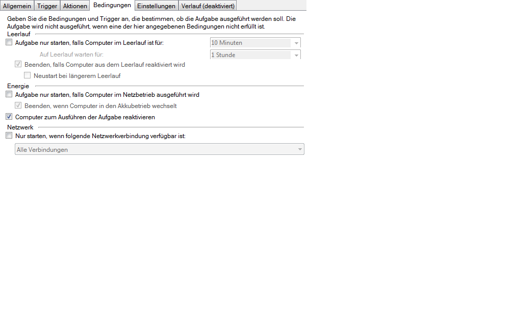

Habe das mit meinem 4 Jahre alten HP Notebook probiert. Es hat da auch geklappt. Im BIOS habe ich keine Einstellung gefunden, mußte aber, wie Du schon erwähnt hast, im Energiesparplan den Zeitgeber zulassen.
War auf meinem Desktop PC automatisch aktiviert.
In den Bedingungen mußt Du alles bis auf "Computer zum Ausführen reaktivieren" ausschalten.
Im Taskplaner kannst Du auch den Verlauf der Aufgaben anzeigen lassen, dazu vorher im "Hauptverzeichnis" entsprechend aktivieren.
