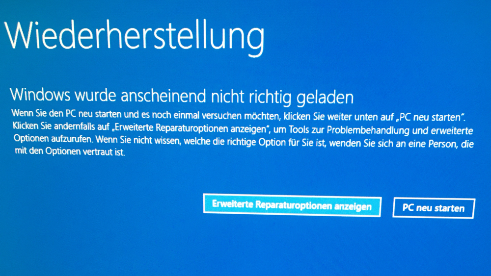

Wenn ich den PC nun in den Energiesparmodus (Energie sparen) setze und ihn wieder aufwecke (egal ob am Netzschalter oder direkt mit der Tastatur), werden Maus und Tastatur kurz erkannt, der Lockscreen erscheint. Dann geht gar nichts mehr, die "Leuchten" von Maus und Tastatur gehen aus, Der Bildschirm wird schwarz und es wird folgende Meldung angezeigt:
Danach startet Windows neu, versucht sich zu reparieren, woran es aber jedes mal scheitert. Ein "hartes" Ausschalten am Ein/Aus-Knopf und wieder Neustarten bringt ebenfalls nichts. Ein Umstecken der Tastatur und Maus in andere USB-Anschlüsse führte dazu, dass die Eingabegeräte erkannt wurden. Windows startete aber weiterhin nicht bzw. versuchte sich weiterhin zu reparieren, was fehlschlug.

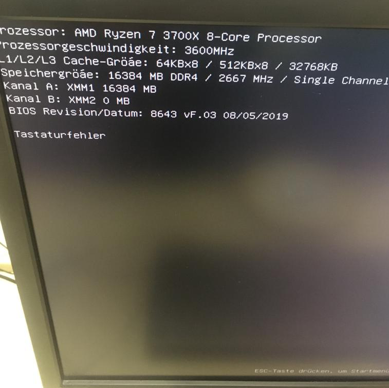

Update: Nun auch bei Kaltstart, das folgende Bild kommt dann bei Windows (wie sonst auch).
