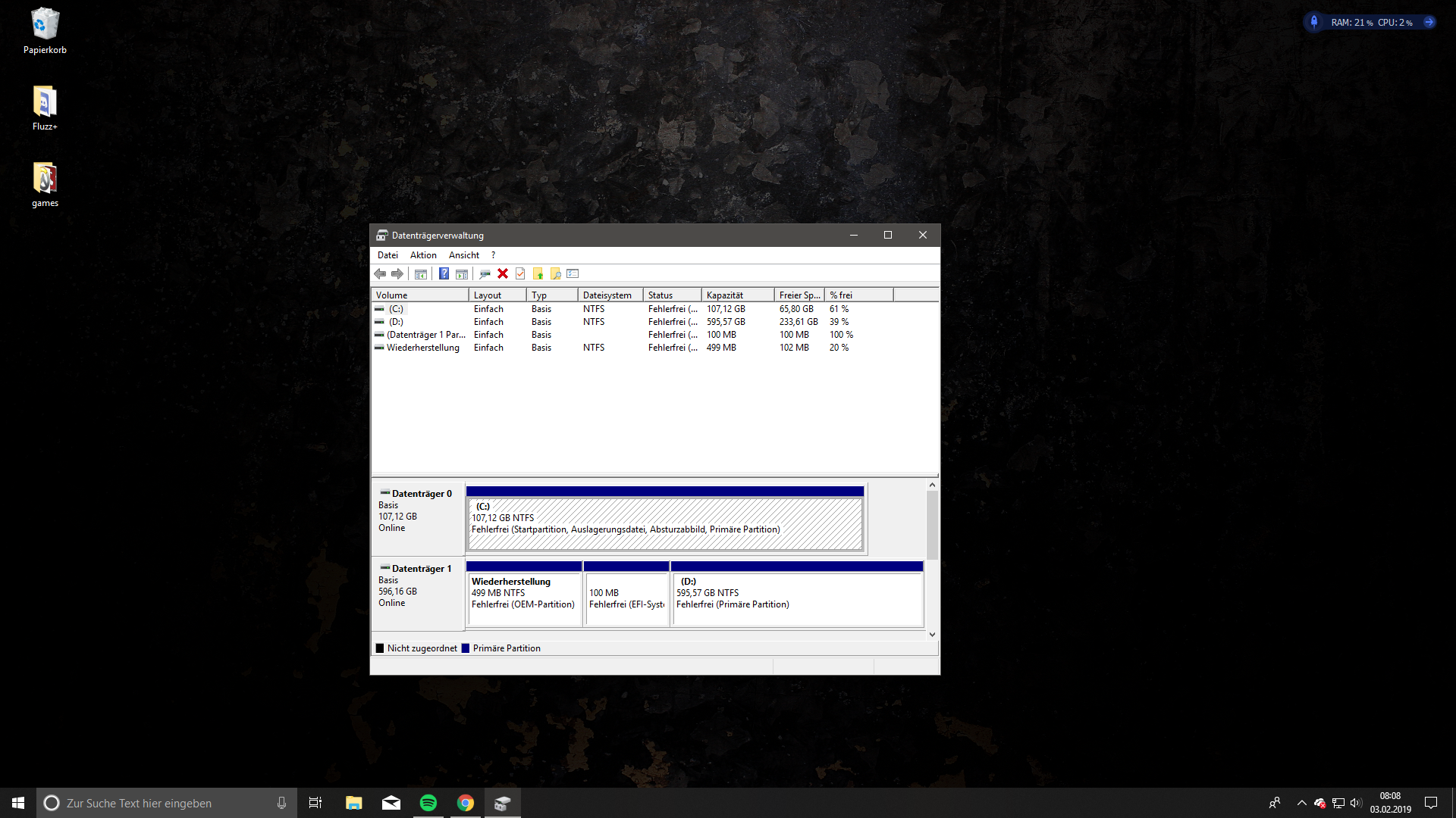

Die Spalte Status wurde nicht weit genug aufgezogen, aber man erkennt ja auch so, dass der Bootloader auf Datenträger 1 liegt, Windows aber auf Datenträger 0. Damit dies nicht passiert, sollte man vor der Installation von Windows immer alle anderen HDDs und SSDs abklemmen.

Na den Bootloader neu einbinden.
