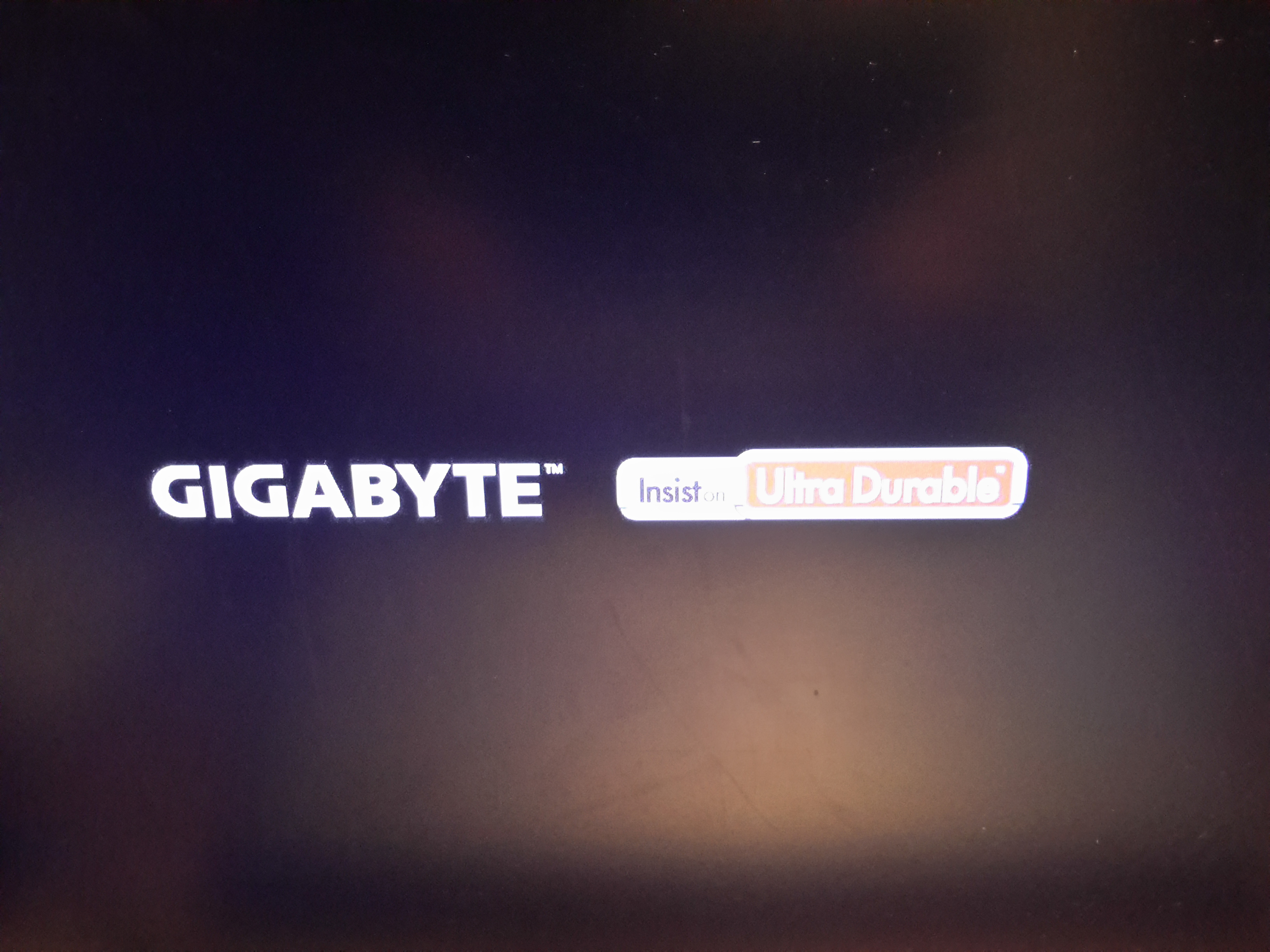

Danach ist der Pc hochgefahren und dann wurde das GIGABYTE Logo mit den Tasten F1 F12 und so angezeigt, allerdings wurde Das Logo viel zu lange angezeigt ins Bios kam ich auch nachdem das Logo weg war (hat lange gedauert) und konnte die Bootreihenfolge ändern.
Ich hab als erste Option die ssd mit Windows 10 gewählt und danach das DVD laufwerk.

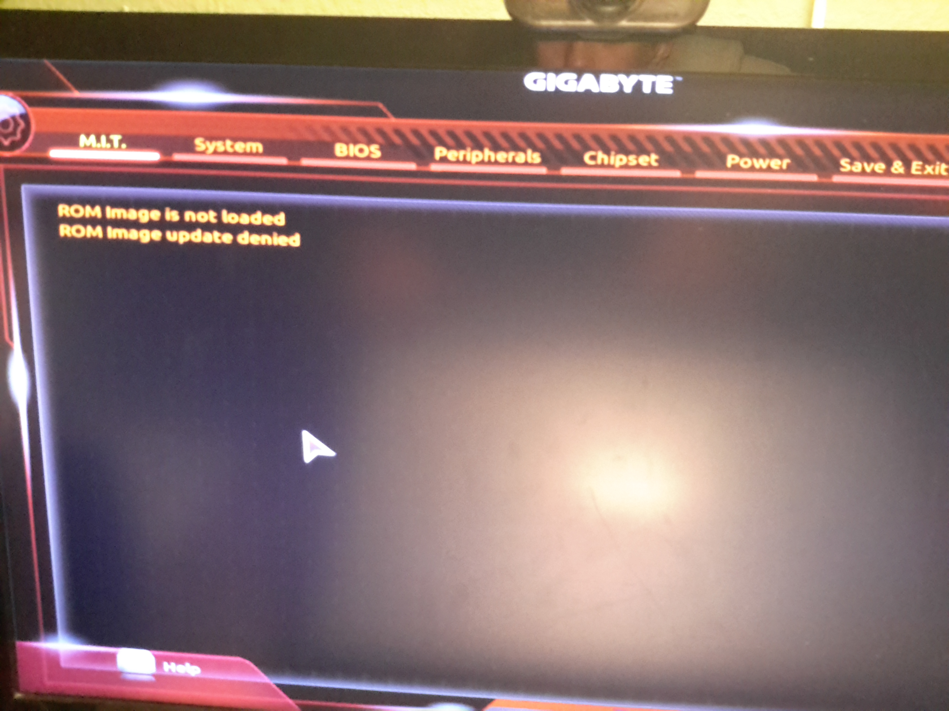

Als ich gespeichert hab kam dann oben links ein weißes Minus , das geblinkt hat (hat auch nach einigen Minuten nicht aufgehört zu blinken).

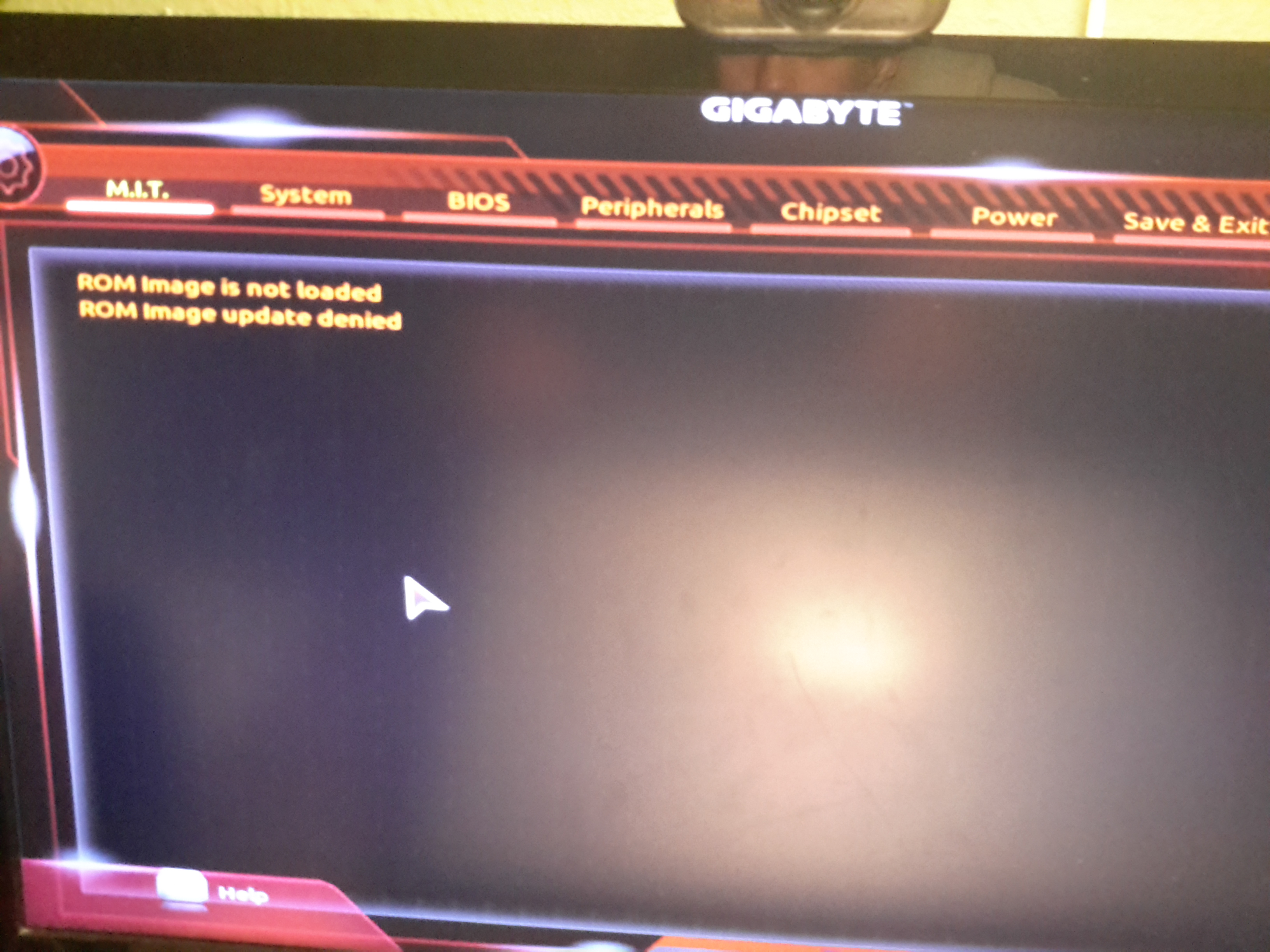

Heute hab ich die Batterie aus dem Mainbord rausgemacht und nach paar Minuten wieder rein, im Bios wurde mir dies auch angezeigt, allerdings hat es auch nichts gebracht, aber nach ner weile wurde statt dem weißen Strich angezeigt, dass ich eine CD/DVD ins lauwerk einlegen soll, damit der PC davon bootet. Allerdings hab ich Windows 10 werder als usb Stick noch als CD/DVD.
Jetzt geht der PC nicht und was soll ich jetzt machen?

1. Hast du auch das neueste BIOS drauf ? F25 vom 16.04.2018 ? siehe hier >>>
Vorrausgesetzt, deine Windows Installation ist eine UEFI Installation auf GPT Datenträger:
2. Dann das BIOS einrichten ... SATA Mode auf AHCI, CSM abschalten, alle USB Schnittstellen einschalten
3. Die SSD als erstes Bootmedium einstellen ... UND AUCH AN DEN ersten SATA Anschluss am Mainboard anklemmen !!! (Kann als 0 oder 1 bezeichnet sein !). Weitere Festplatten dahinter ...
Deine Windows Installation ist eine BIOS Installation auf MBR Datenträger:
2. Dann das BIOS einrichten ... SATA Mode auf AHCI. CSM einschalten, alle USB Schnittstellen einschalten
Meine Vermutung ist, das die "alte" Platte an einen SATA Port vor der SSD angeklemmt wurde.
Und schon wird der PC nicht starten. Und/oder die UEFI Daten wurden überschrieben ... Also auch die UEFI BIOS Einstellungen alle überprüfen ...
Ist alles so eingestellt, wie ich hier geschrieben habe und der PC startet und bootet aber nicht, wurde aller Vorraussicht nach im SATA IDE Modus installiert, dann müssen im BIOS die SATA Schnittstellen auf IDE eingestellt werden. Nachträglich läßt es sich mit Registryeingriff aber korrigieren, das aber dann unbedingt !
Gibt es im UEFI keinen Windows Boot Manager, wurde im BIOS Modus auf MBR Datenträger installiert.
Besser ist dann, die Installation neu auszuführen oder aber die Platte nachträglich auf einem anderen PC vom MBR auf GPT zu konvertieren, siehe >>>. Windows bzw. Diskpart macht es nicht beim Systemdatenträger.

Das sind alles Einstellungen, die in deinem UEFI/BIOS gemacht werden ...
Ich kann dir nicht beantworten, wie du Windows installiert hast. Ich habe dir die verschiedenen Wege aufgezeigt, wie installiert werden kann. Diese BIOS Einstellungen sollte man schon kennen.
Wie waren die Einstellungen als Windows installiert wurde ?
Sobald man im BIOS die Defaults lädt, oder ein neues BIOS flasht, werden alle Einstellungen wieder überschrieben.
Dann sollte man die Einstellungen wieder korrigieren können.
Schau in deinem UEFI/BIOS nach und schreibe dir deine Einstellungen dort auf ...
Und hast du nun das neueste BIOS drauf ? siehe oben ...
Und wenn du nur eine Platte jetzt angeklemmt hast, trotzdem an den ersten SATA PORT !
Reaktionen: Terrier
Anscheinend war Windows da doch schon drauf und wenn der Support was von Windows Bootmananger sagt, dann wird wohl im Uefi Modus installiert worden sein.
Dann solltest du da auch Windows Bootmanager stehen haben an 1. Stelle

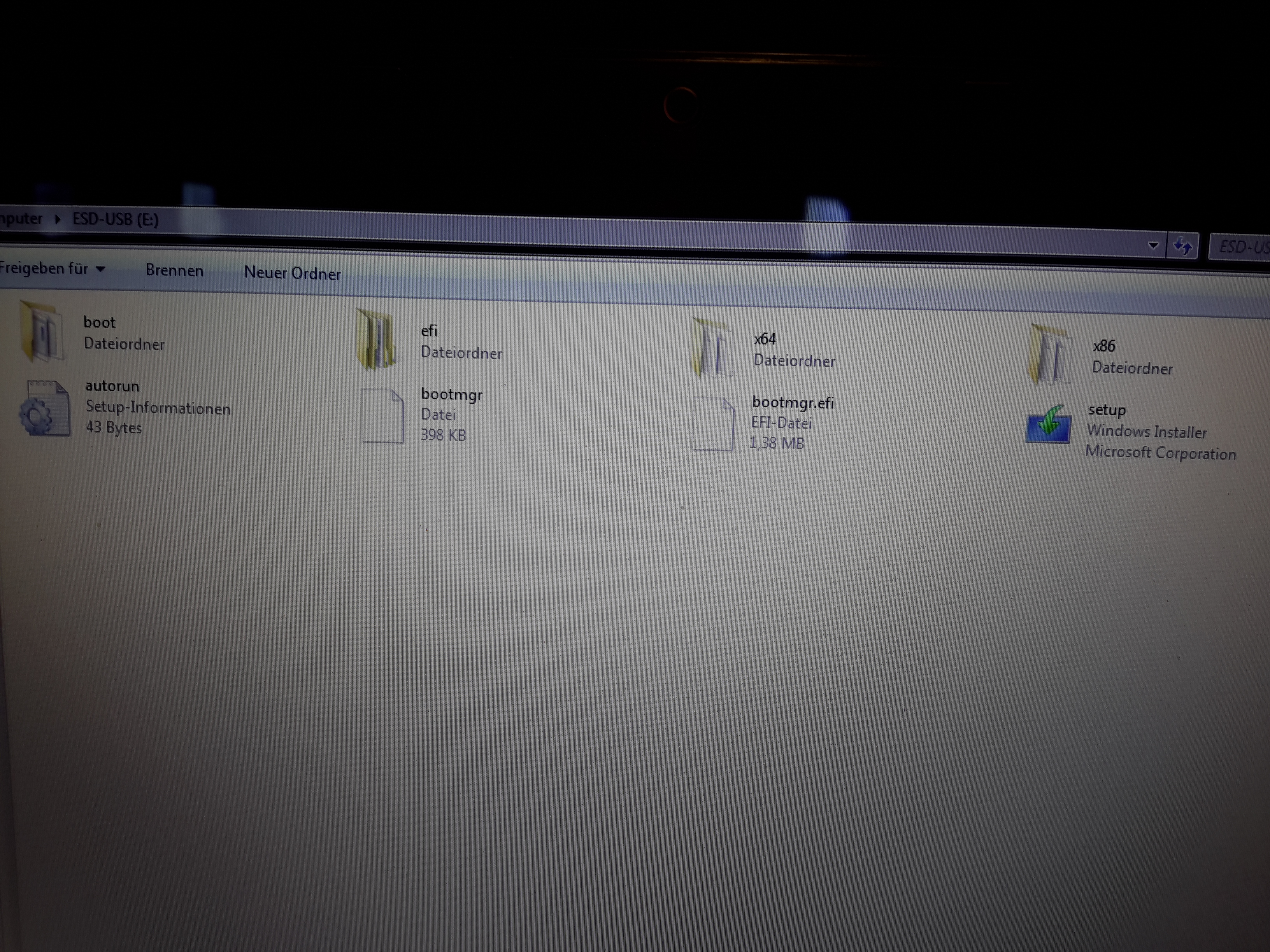

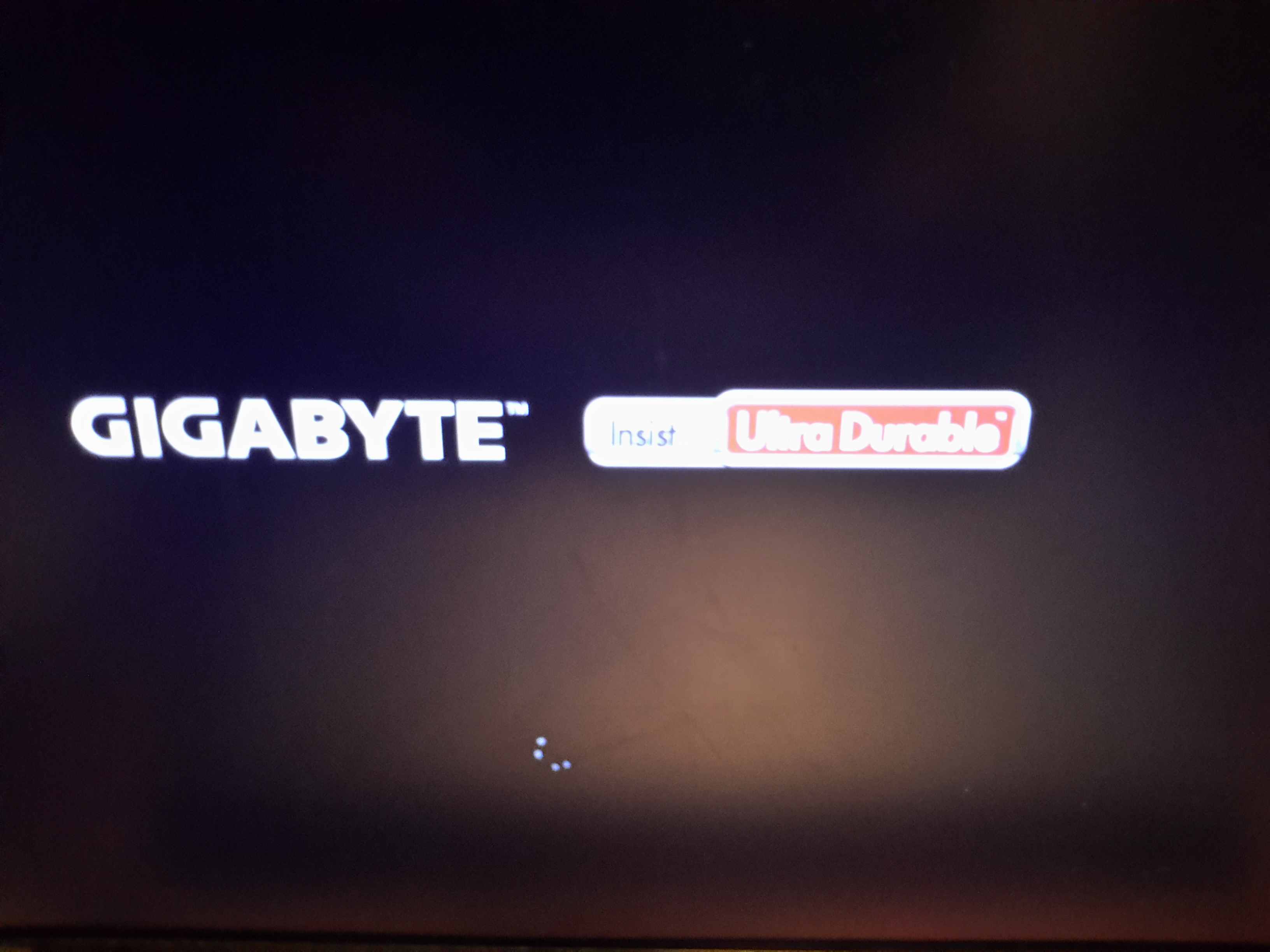

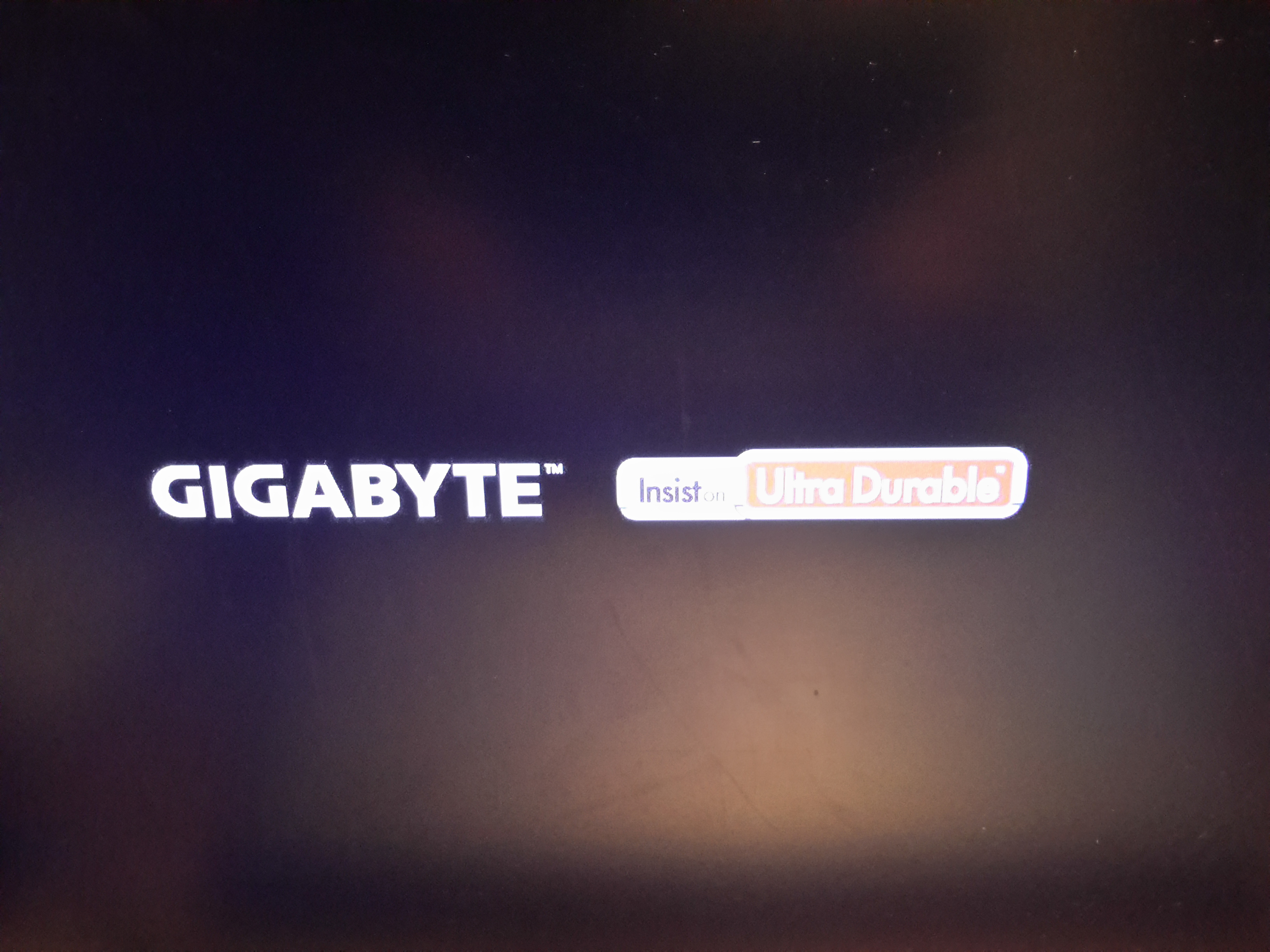

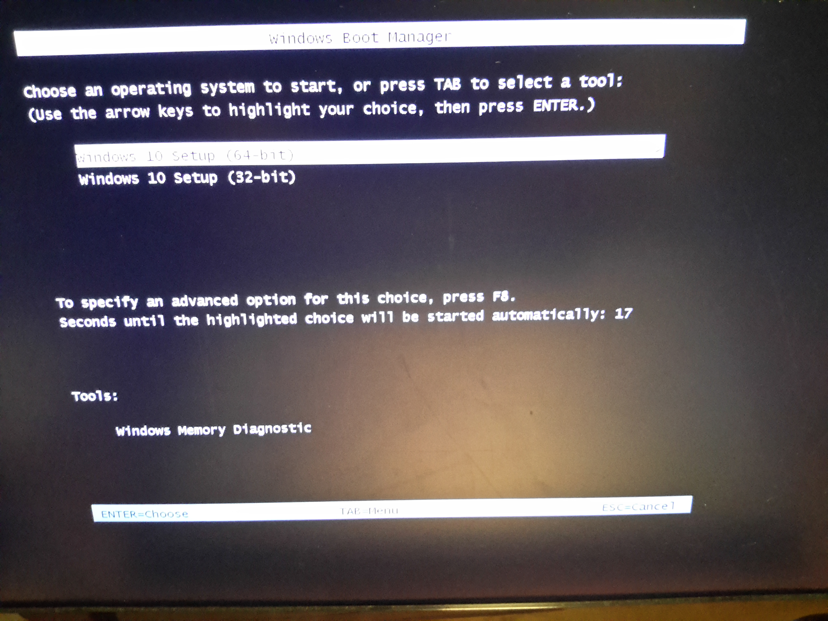

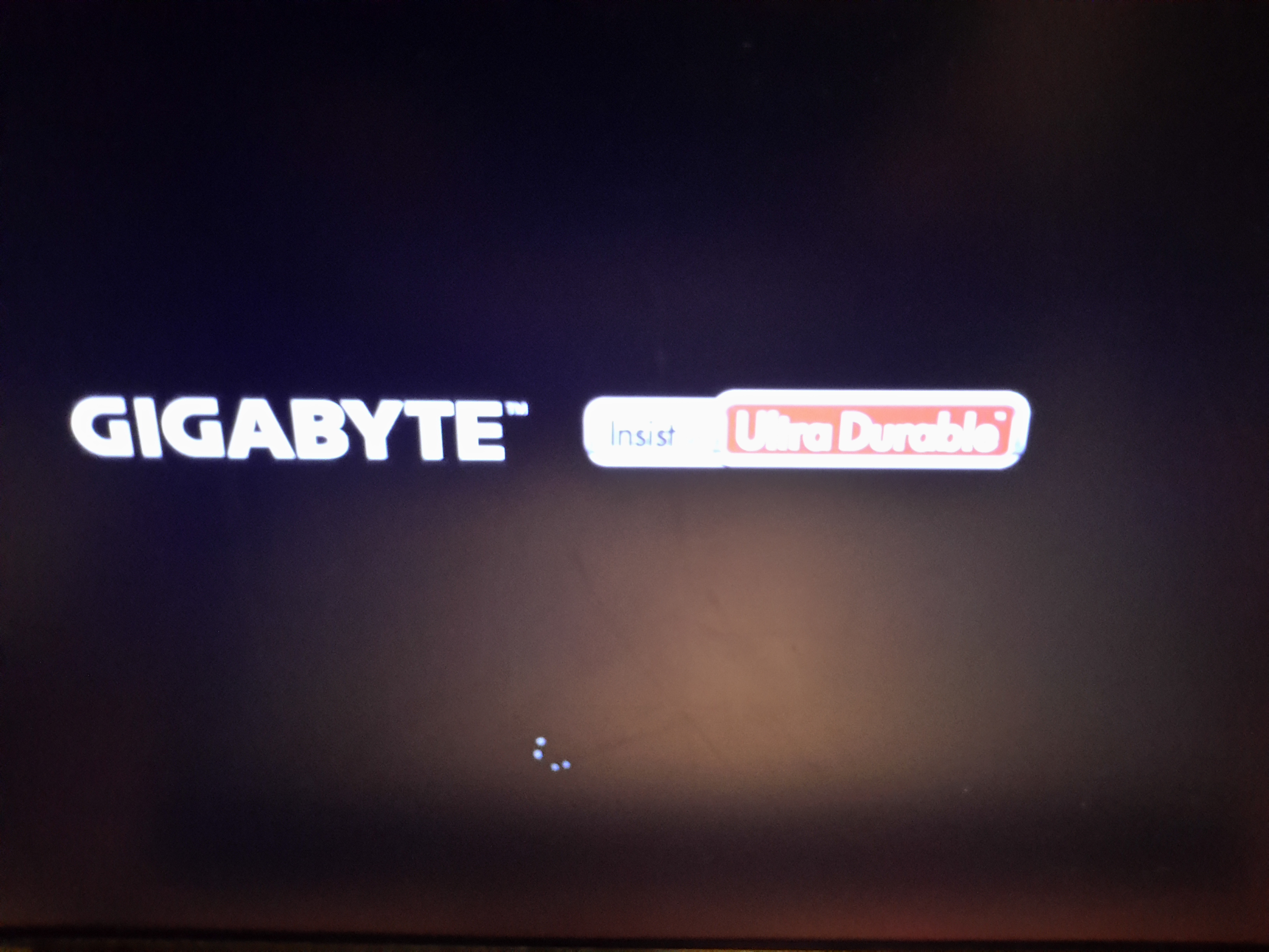

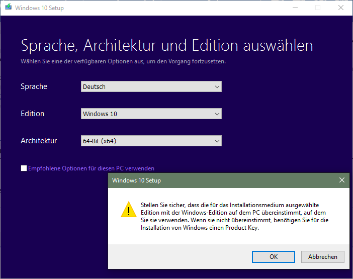

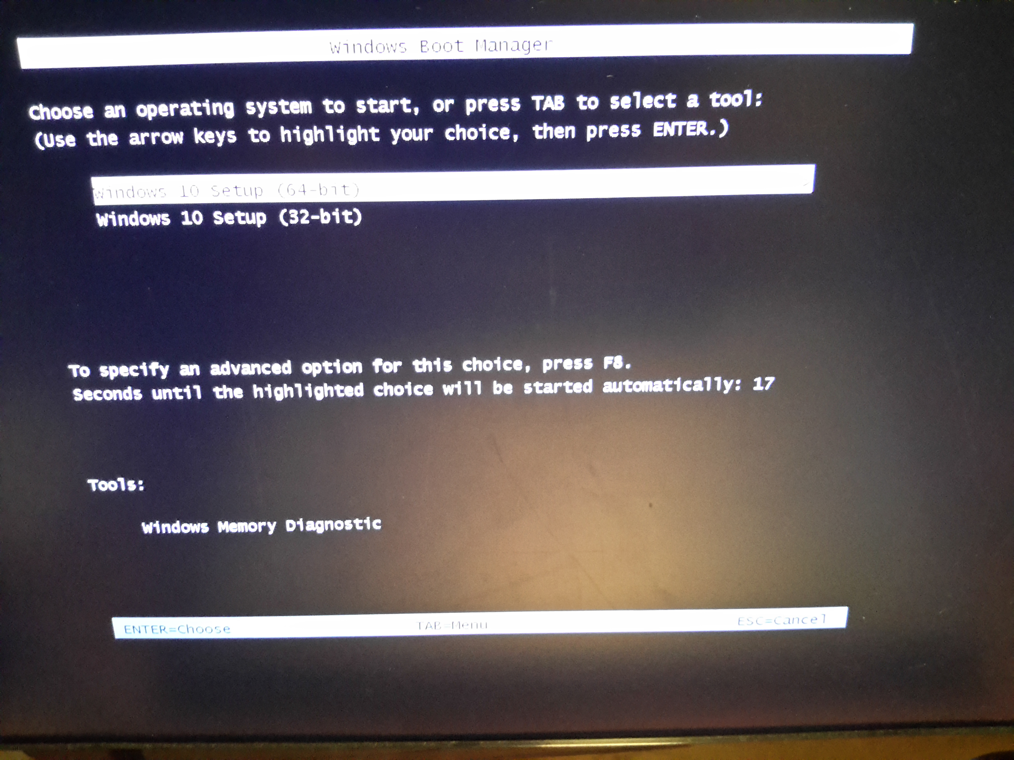

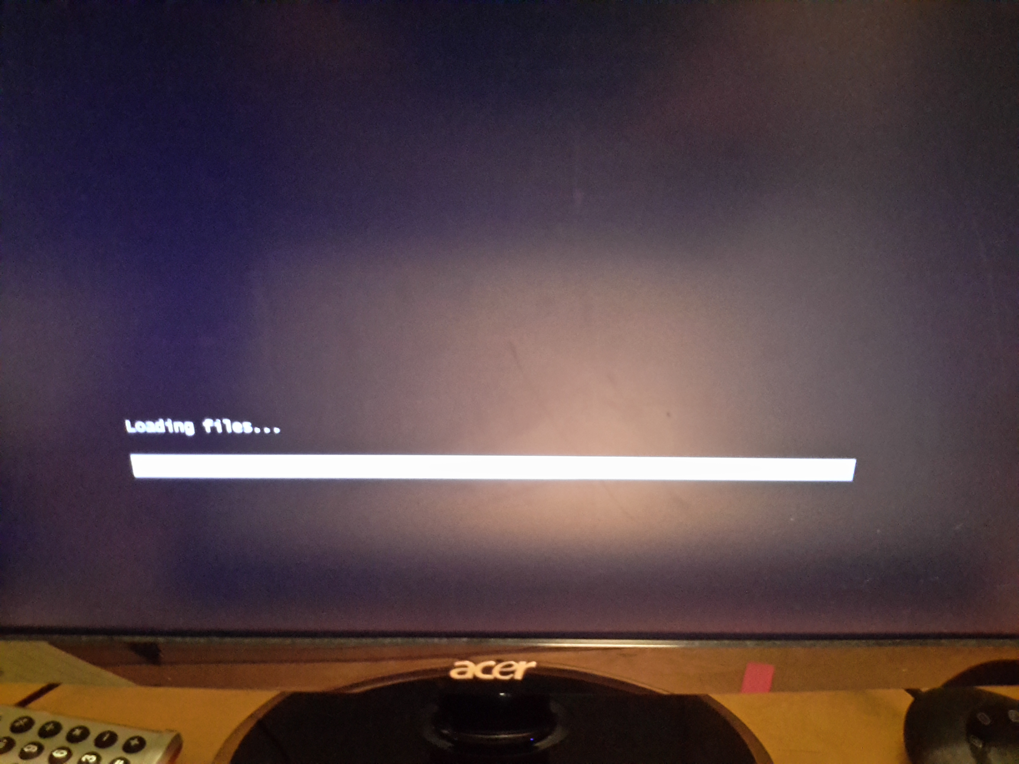

Windows10 über einen usb stick zu installieren hab ich probiert wie im Video beschrieben auch mit dieser ei. Datei hat aber nicht funktioniert. Dann hab ich alles vom stick gelöscht und Windows10 32 und 64 bit auf den stick geladen. Es wurde zwar über den stick gebootet und es kam der Ladenbalken mit "Windows is loading files"
und danach nur noch ein schwarzer bildschirm mehr nicht. Und noch eine
Frage in dem Programm aus dem video kann ich da wo bei ihm windows 10 home, premium pro und so weiter stehen, steht bei mir nur Windows10 zur Auswahl mehr nicht.
So ähnlich sieht die windows 7 Installation ja auch aus und da kommt doch auch das loading filed. Ich lad gleich fotos hoch.
Terrier schrieb:
Home oder Pro kann man nicht mehr auswählen nur noch 32 oder 64 Bit
Hier muss ich dich korrigieren @Terrier.
Die Auswahl kommt doch noch. Ich habe erst letzte Woche meinen PC neu zusammengestellt, wie du weißt,
und mir vorab das aktuelle Media Creations Tool heruntergeladen und auf den Stick gepackt.
In der Installation werde ich gefragt, welche Windows Version ich installieren möchte, dabei werden mir alle Windows 10 Versionen aufgelistet ...
Also einfach das Media Creations Tool nutzen, Stick herstellen und dann müßte in der Installation auch eine Abfrage kommen, welche Windows 10 Version man installieren will. Ohne den ganzen Grimskrams mit ei.cfg.

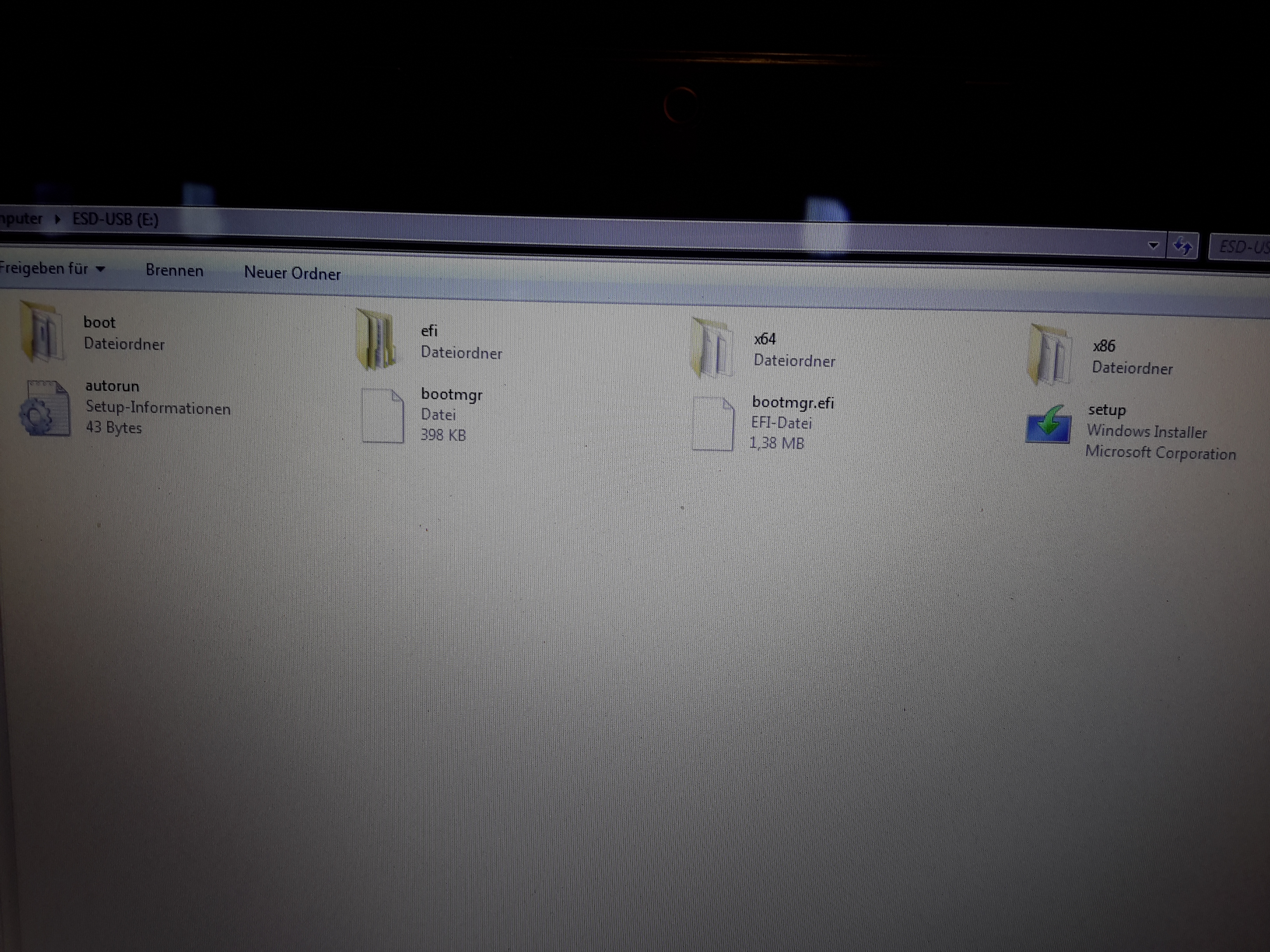

Der usb stick auf einem laptop:
Habs verpasst, aber nach dem vorletzten Anhang kam eine Fehlermeldung mit weißer Schrift auf blauem Hintergrund mit einem qr code.

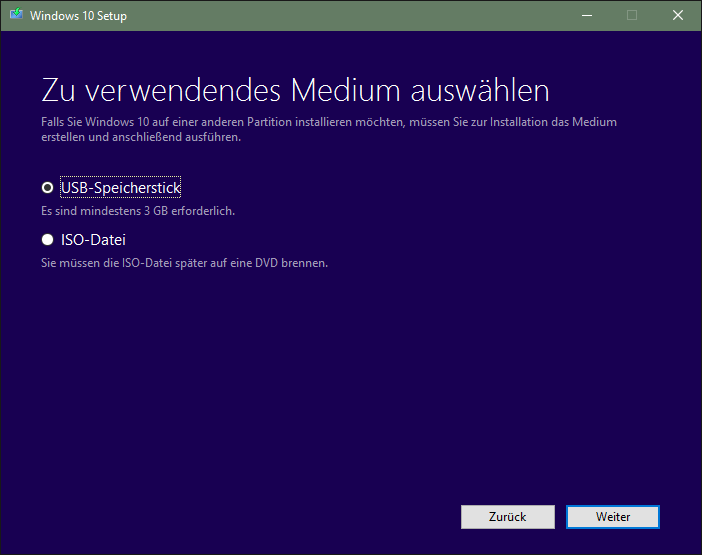

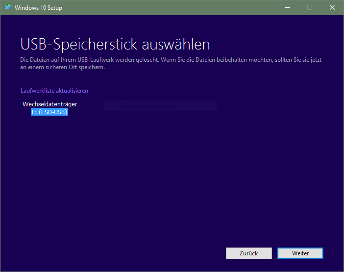

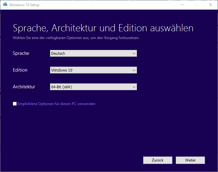

Im 1. Video ab 1:56, USB Stick erstellen mit dem Media Tool und gar nicht weiter auf ISO downloaden oder eig. kram hören. Da wird wieder mal viel zu viel erklärt.
Direkt auf USB Stick wird da doch auch gesagt.
https://www.microsoft.com/de-de/software-download/windows10
unten bei Tool jetzt herunerladen klicken udn dann im download Ordner die Setup.exe mir rechtklick als Admin ausführen.
Einen USB Stick einstecken mit 8 bis 32 GB
klick, klick, weiter.

Ich habs doch wie in den Anhängen gemacht oder soll ich eine iso datei auf den usb stick laden?
