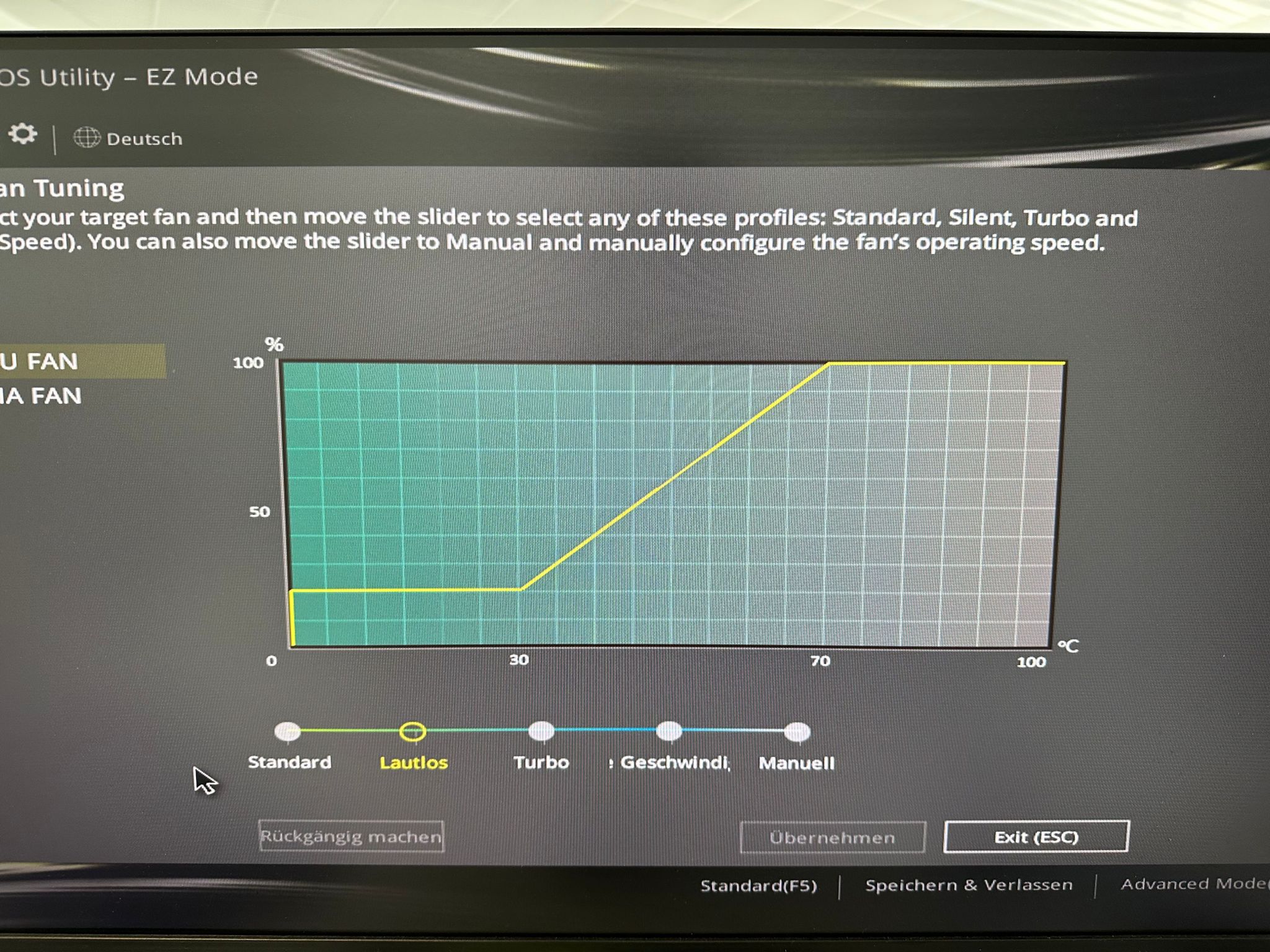

Aus Zufall habe ich die Option gefunden, dass man die Lüfter direkt ansteuern kann und habe beide von Standard auf Lautlos gestellt was nichts verändert hat.
Danach habe ich über die Option Manuell probiert die Leistung der Lüfter minimal zu halten und sobald ich das BIOS verlassen habe wurde es noch lauter als sonst.

Bzgl. Lüfter: da hängt es davon ab, ob die per PWM oder Spannung reguliert werden. Muss man ggf. auswählen.

Edit: Ich würde außerdem die Lüfterkurve umstellen, der geht ja jetzt schon auf 100 % bei grade mal 70 Grad.....
