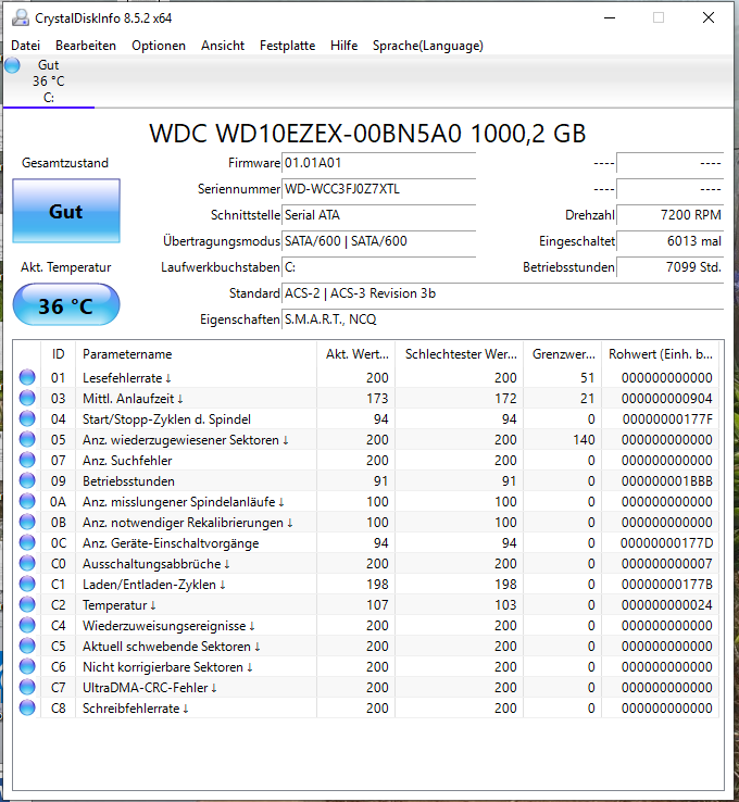

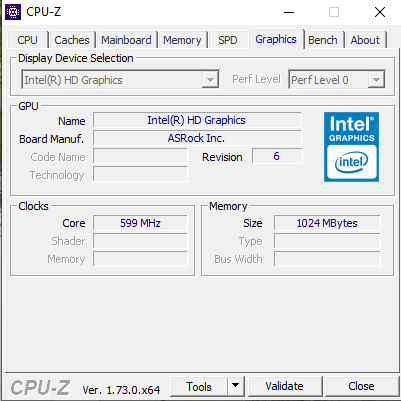

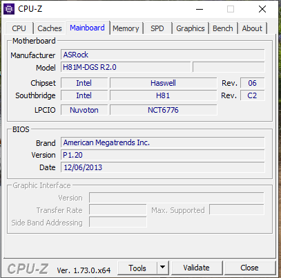

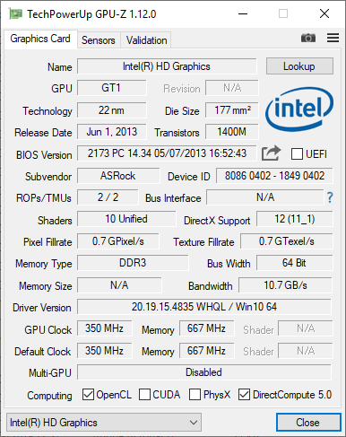

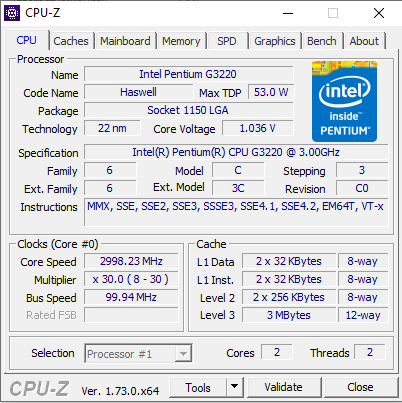

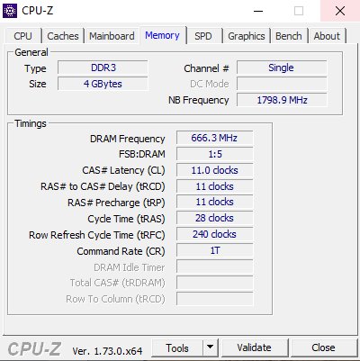

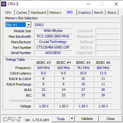

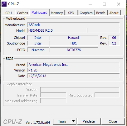

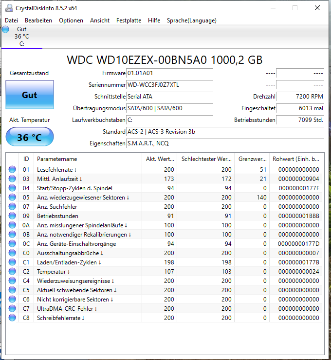

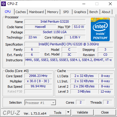

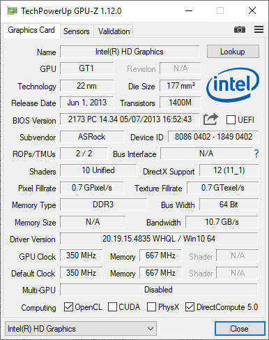

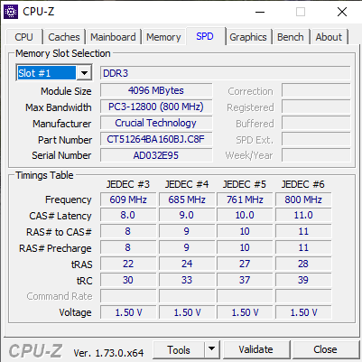

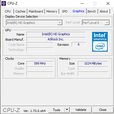

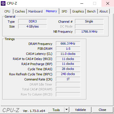

Habe mit Crystal Disc die Festplatte getestet, heraus kam "gut" (Screenshot im Anhang) ebenso Screenshots der Hardware von GPU Z und CPU Z.

Ich wĂŒrde nochmal schauen ob im Taskmanager irgendeine Anwendung aussergewöhnlich viel CPU Zeit benötigt oder Ram auslastet.
Ansonnsten tippe ich auf sterbende HDD.
Festplattenauslastung 100% und nicht durchfĂŒhrbarer Defrag deutet stark darauf hin.
Ist die Festplatte voll?
EDIT: Wie genannt, HDD ĂŒberprĂŒfen. Am besten wichtige Daten sichern, bevor "rumgedoktert" wird.

Ich wĂŒrd sagen Festplatte, die werden mit dem Alter nicht schneller. Hier ne SSD besorgen und zur Gegenprobe mal einen Fetsplattenbenchmark machen. Zudem lĂ€uft der Speicher nur auf 666/1333Mhz und könnte auf 800/1600Mhz laufen, zumal er anscheinend auch die Timing fĂŒr 800Mhz nimmt aber nicht die Mhz.

Vielleicht hat die CPU die Dauertempetatur ( spricht kein LĂŒfter) doch nicht unbeschadet ĂŒberstanden. Evtl. Malware?

Das Verhalten klingt leider nach sehr alter Festplatte. Wenn du die schlimmsten Störenfriede beseitigst, dann kriegst du das System wieder benutzbar - aber nicht schnell. Das konsequenteste Vorgehen wÀre hier:
1) Sicherung auf Externe Festplatte
2) gĂŒnstige und ausreichend große SSD als Ersatz fĂŒr die interne HDD kaufen und einbauen
3) Windows neu installieren, anschließend Daten vom Backup zurĂŒckholen. Die alte HDD kann als "Notfall-Backup" in irgendeinem Schrank verrosten, die hat ihre besten Tage schon hinter sich.

Wie kann ich denn herausfinden ob die CPU noch richtig lÀuft?

Crystal Disk Benchmark zb. die Platte sollte so +- 100-150MBs schreiben/lesen wĂŒrde ich jetzt mal behaupten.

wobei man noch ein weiten 4gb RAM Riegel dazu stecken könnte, denn nur 4GB RAM mit der Intel Grafik die auch noch was bricht sind dann doch bissel wenig
Prime95, dort einen Test wÀhlen, der haupsÀchlich CPU belastet, wenn der mehrere Stunden ok ist, sollte es nicht die CPU sein. Dort kannst du auch den RAM "testen", selbes Prinzip.

Ein G3220 und eine 1TB HDD sind sicher nicht der Hit, aber mit einem neu aufgesetztem WIN10 sollten die aktuellen Probleme nicht auftauchen.
