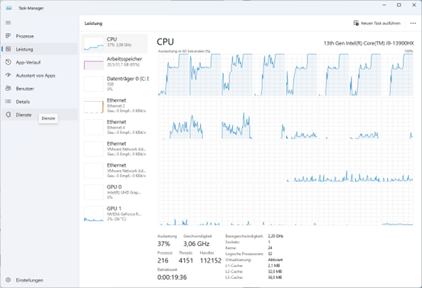

Durch weiteres experementieren habe ich herausgefunden, dass es hilft die "vmware-vmx.exe" im Taskmanager --> Details mit "Höher als normaler" Priorität festzulegen. Und nun bin ich wieder komplett verzweifelt. Windows setzt das wieder auf normal zurück, sobald die Last in der VM abfällt!?! :grr:
Und so lief das in der Schleife: Beim nächsten Start der Last auf der VM ist die CPU wieder nur zu 60% ausgelastet, --> wieder Priorität im Taskmanager festgelegt --> Leistung verfügbar (siehe Screenshot) --> Last weg --> Leistung weg... :stock:
Hat hier jemand ne Ahnung was hier abgeht?
