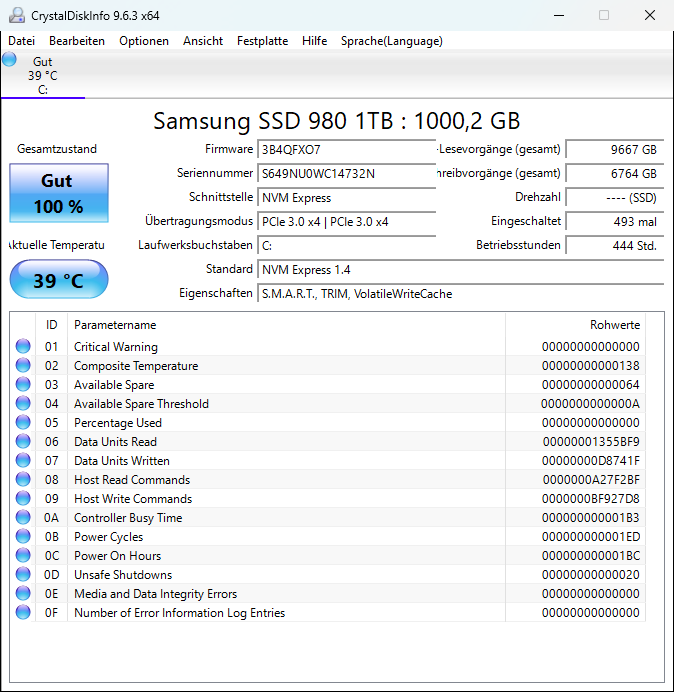

Wäre Speicher oder SSD defekt, würde gar nichts mehr gehen.
Ich würde meine Daten sichern und Windows neu installieren. Ich glaube, dass das eher Zufall ist.

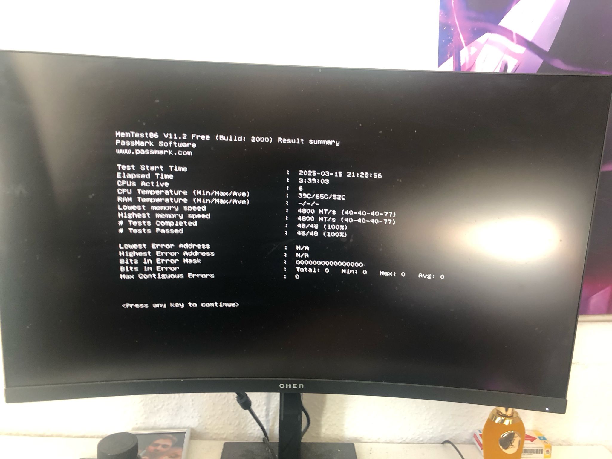

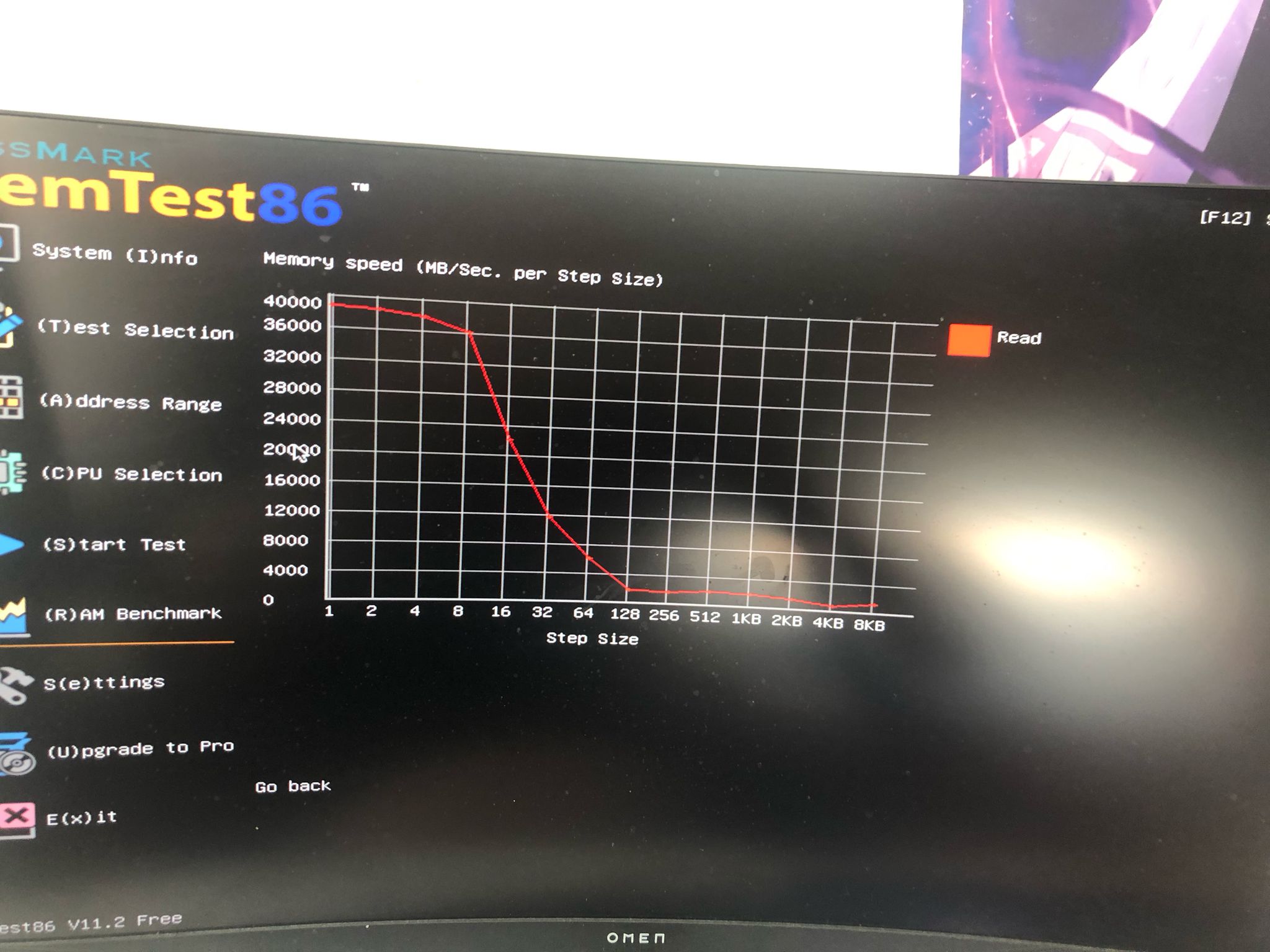

erstmal backup aller daten machen dann ein bios reset , memtest, cinebench um mal zu schauen wo du stehst
Also ich habe jetzt alle Tests gemacht, wie hier gesagt aber es ist nichts besonderes aufgefallen, glaube ich zumindest. Habe 0 Plan bei Hardware etc, deswegen ist das für mich immer schwierig. Bios reset habe ich gemacht und auch Windows neu, Treiber neu alles. Es hat sich nicht gebessert.

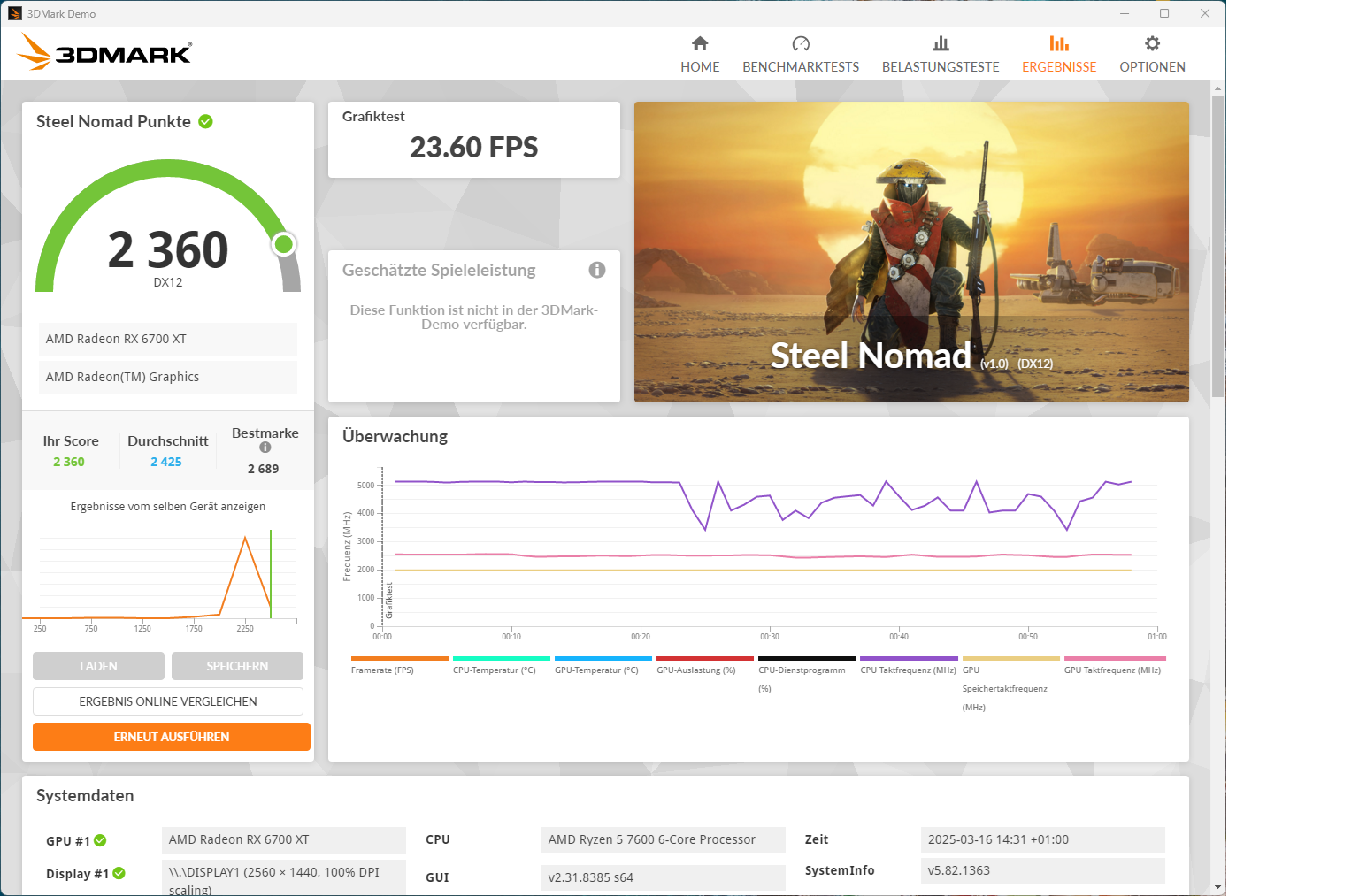

wäre noch ein grafik test zb timespy gut um grafikarte noch auszuschließen
dabei kannst du auch mal schauen obs da ruckelt

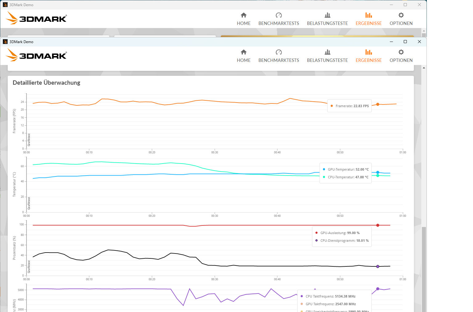

Habe das hier rausbekommen, scheint auch hier alles Inordnung zu sein
etwas cpu drosseln wegen den Temperaturen aber sonst sieht das ok aus ... hatte gehofft das man da was sieht aber eigentlich sollte alles laufen :-/
