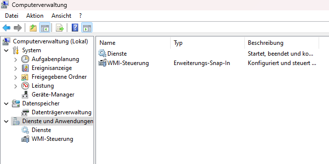

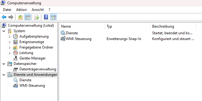

da steht bei mir nichts von lokale BenutzerSmartbomb schrieb:
Dann hast du Windows HOME.meowjin schrieb:da steht bei mir nichts von lokale Benutzer
Du müsstest also in die Windows Einstellungen --> Konten --> (links) Andere Benutzer gehen und dort einen neuen, lokalen Benutzer anlegen.
Adminrechte nicht vergessen

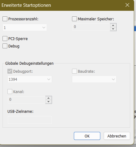

Habe derzeit bei der msconfig die Prozessorkerne auf 1 und kann das auf 8 umsetzen. Sollte ich das machen oder nicht? Bevor ich da rumgespielt habe, war es auf 1 statt auf 8.Smartbomb schrieb:

höre auf in der msconfig rumzustellen. Damit kannst Du Dir mehr Probleme einfangen als Dir lieg ist, wenn man nicht weiß was man tut.
Geh in die msconfig und nimm das Häckchen bei "Prozessoranzahl" raus, dasss es so aussieht:
auf "OK" klicken und den PC einmal neu starten, damit alles wieder im "Urzustand" ist (hoffentlich). Das kann Windows dann automatisch regeln, ohne das man da dazwischen funkt.

meowjin schrieb:Habe derzeit bei der msconfig die Prozessorkerne auf 1 und kann das auf 8 umsetzen. Sollte ich das machen oder nicht? Bevor ich da rumgespielt habe, war es auf 1 statt auf 8.

Wie bist du überhaupt zur msconfig gekommen?
Hast du versehentlich Prozessoranzahl = 1 manuell gesetzt?
