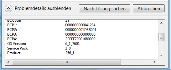

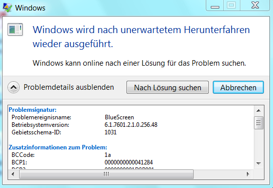

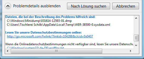

ich habe das Problem, dass an einem Arbeitsplatzrechner Windows 7 sich etwa nach 5 Minuten nach dem Start herunterfährt. Nach dem Neustart geschieht das noch ein oder zwei mal. Danach läuft der Rechner ohne Probleme. Nach dem Neustart erscheint dann immer die unten aufgeführte Meldung.
Wie soll ich jetzt vorgehen, um das Problem zu lösen?

Google sagt, dass oft Speicherprobleme zu diesem Bluescreen führen - mal nen memtest laufen lassen?

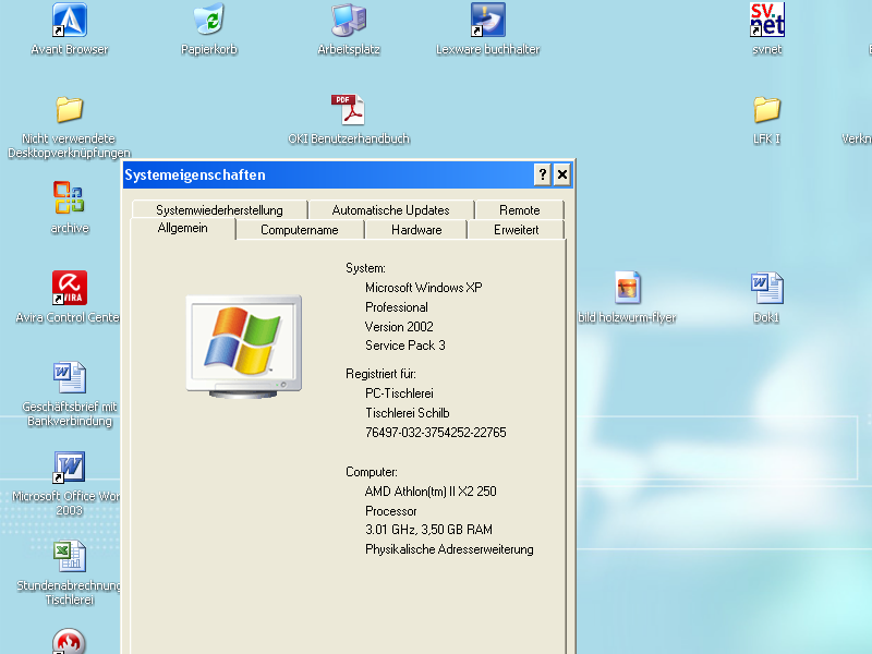

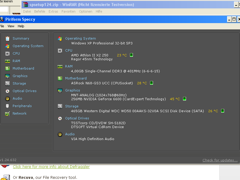

Das Systemprofil habe ich untern aufgeführt. Mittlerweile läuft aber nicht derm XP, sondern Windows 7. Ich weiß nur nicht, wie ich das Netzteil einsehen kann, ohne den Computer auseinanderzubauen. Ich weiß nur, dass es ein No-Name Produkt ist, was bisher immer treue Dienste geleistet hat.

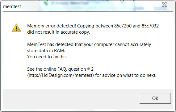

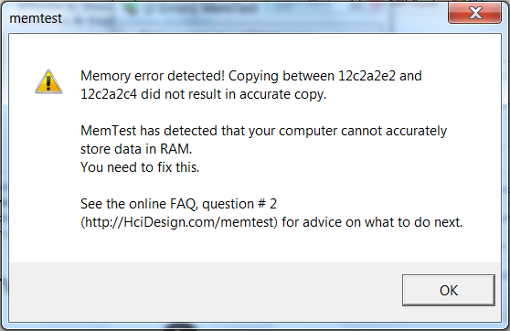

Ich habe irgend ein Memory Tester aus dem Internet versucht. Dabei detektiert er bei 0,5 % Prüfung bereits 15 Fehler. Im Anhang findet ihr zwei Bilder von der Fehlermeldung.
Wie ist nun das weitere Vorgehen?

Du hast doch schon ein Ergebnis - der RAM hat es hinter sich. Ergo neuen kaufen.
