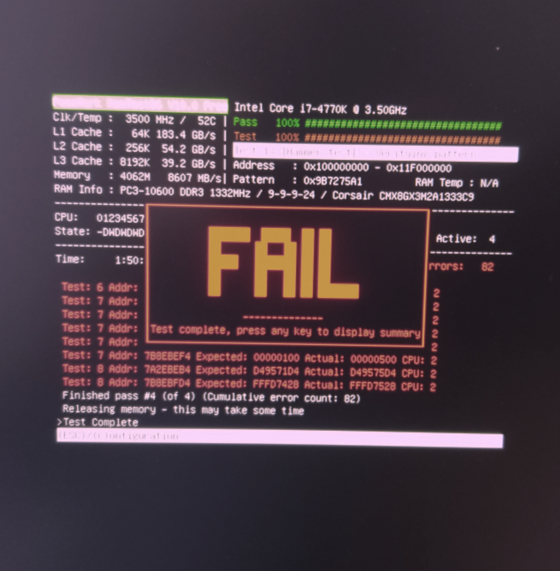

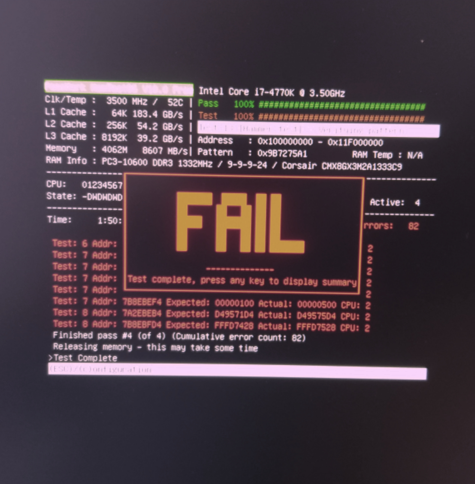

So, habe jetzt alle 4 Riegel der Reihe nach getestet.
Nummer 3 zeigt folgende Fehler:
Alle anderen sind laut Test ok.
Würdet ihr in dem Fall jetzt nur einmal den baugleichen RAM-Riegel nachkaufen? Oder ist es auch möglich einen anderen zu verwenden (z.B. anderer Hersteller)?

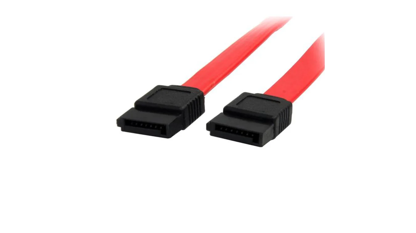

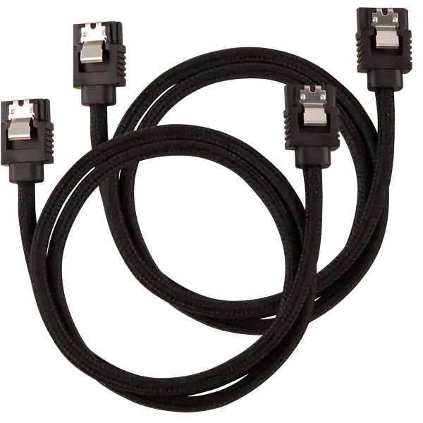

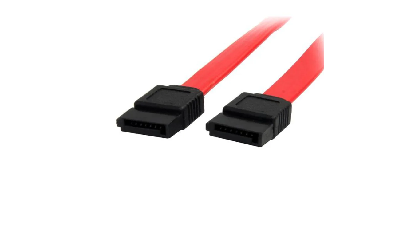

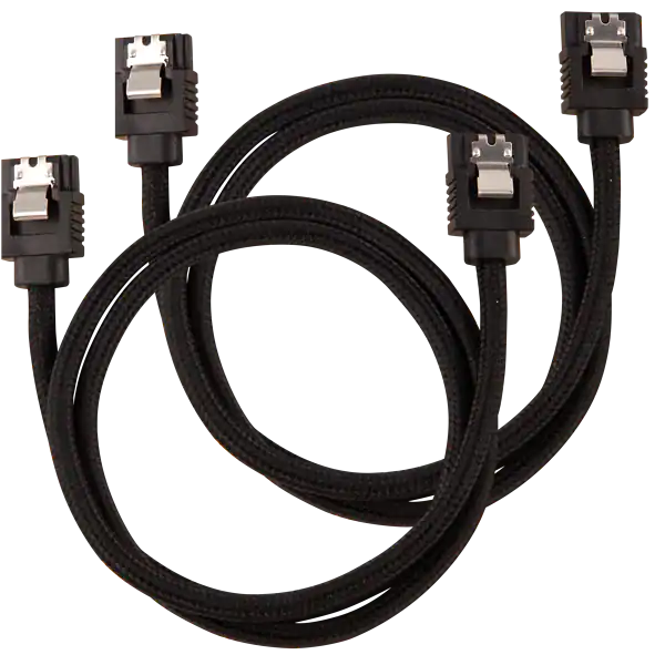

Nein eine Lasche vorne am SATA Stecker, es gibt welche ohne (totaler scheiß) und welche mit, also die etwas besseren und Nein, Intel ist kein SATA Kabel Hersteller, die kaufen auch nur zu.
Hier mal ein beispiel für totaler Scheiß:
Und hier mal ein Beispiel für ein besseres Kabel (meine Erfahrung, das sind übrigens die von Corsair, die hatte ich auch immer verbaut):
Ah, danke dir für die Erklärung!
Du wirst lachen, aber genau die sind bei meinem Mainboard mitgeliefert worden und seither in Benutzung.
Ah top, dann vertraue ich da gerne auf dich und werde mir eines von diesen bestellen.
