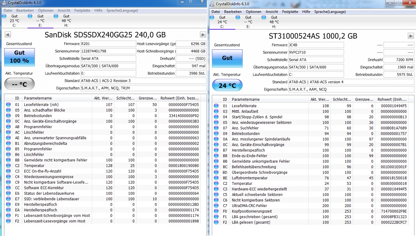

laut CrystalDiskInfo ist die Festplatte in einem guten Zustand.
Dann werde ich die Tage wohl mal Windows neu aufsetzen.
Vielen Dank soweit.
Auf der SSD Festplatte ist Windows installiert. Die dritte Festplatte die oben angezeigt wird ist die externe, da sind aber nur Dateien drauf.
