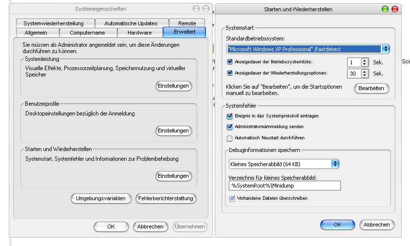

Schalte mal ab, das der PC sich neustartet wenn ein Fehler auftritt.
>Rechte Maus Arbeitsplatz>Eigenschaften>Erweitert>Starten und Wiederherstellen>Einstellungen, den Haken raus bei automatischem Neustart. Dann sollte eine Fehlermeldung verhindern das der Rechner neu startet. Ein Blick in die Ereignisanzeige sollte auch Aufschluß über evtl Fehler geben. Gehe mal davon aus Du benutzt XP?

wo Du das findest ist im anhang abgebildet :)
Poste dann mal, wenn der Rechner wieder abschmiert, die Fehlermeldung.
