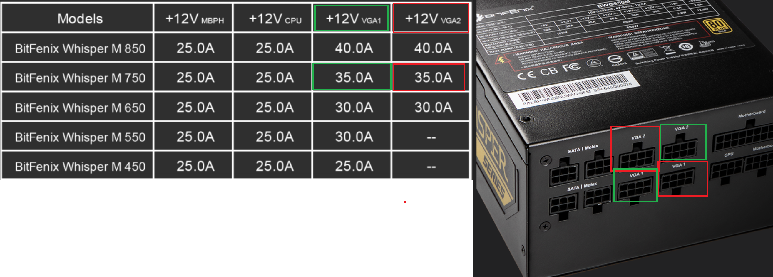

Grafikkarte an VGA1 und VGA 2 angeschlossen?
Nein, beide Stecker sind an VGA1 angeschlossen.
Ja dann ändern auf VGA 1 und 2 oder startet das Netzteil/Rechner nun garnicht mehr?
Ist nen Multirail Netzteil und du hättest theoretisch 420W auf VGA 1 auf VGA 2 auch 420W auf CPU 300W und auf MBPH auch 300W das sind ja 1440W! Das zeigt eben das nur eine Rail einzeln belastet das bringt was draufsteht. Kombiniert ist eben eine andere Geschichte.
Karte kann 365 Watt ziehen, was eine Rail dannvermutlich nicht mehr schafft da noch CPU und restlicher Rechenr dranhängt! Also unbedingt beide VGA Anschlüsse verwenden.

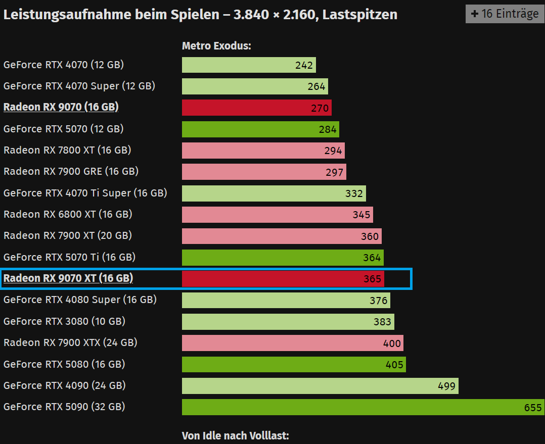

Danke, habe ich eben umgesteckt und fährt normal hoch. Mein Gedanke beim anschließen war, dass sich VGA1 und VGA2 auf die Nutzung von zwei Grafikkarten bezieht.
Nur im Ladebildschirm von einem Spiel wird die sicherlich keine 365W gezogen haben. Ich habe auch schon stundenlang BF6 Redsec gespielt, ohne dass es Probleme gab. Aber irgendwann ist bekanntlich immer das erste Mal. Umgesteckt ist es jedenfalls und dafür danke ich dir.

1440W waren Ironie bzw. lesen und verstehen was da steht. Klar kann nen mit 750 W Netzteil nicht schon auf 12V 1440W haben, denn da kommen ja noch 3,3V und 5V hinzu.Und warum sollte die Karte in nem Ladebildschirm indem Sie vermutllich 2000FPS macht nicht auch die Leistung ziehen?
Netzteil richtig anschließen ist eben die volle Miete!

Die 9070XT leistet sich sogar noch höhere (Kurzzeit-) Lastspitzen.
HW-Info erfasst unter Volllast immer wieder Spitzen von 500+Watt in meinem Rechner.
du verstehst die Lastwechsel Problematik nicht ...
du weist nicht wie schnell aktuelle Hardware Strom fordert und auch wieder sagt nö jetzt nicht.
da kann ein altes Netzteil einfach zu träge sein und daher aussteigen.
@Rotznase6270 jup auch Igor hat das genauer getestet und kommt auf deutlich über 400 Watt
