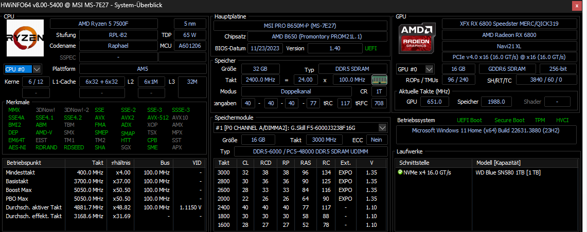

Dein Bios ist von November 2023, erstmal updaten.kdr06 schrieb:
Windows Updates, Grafiktreiber und Chipsatztreiber auch mal nach suchen.
XMP ist auch nicht aktiviert, würde ich für das Troubleshooting aktuell aber auch noch deaktiviert lassen.

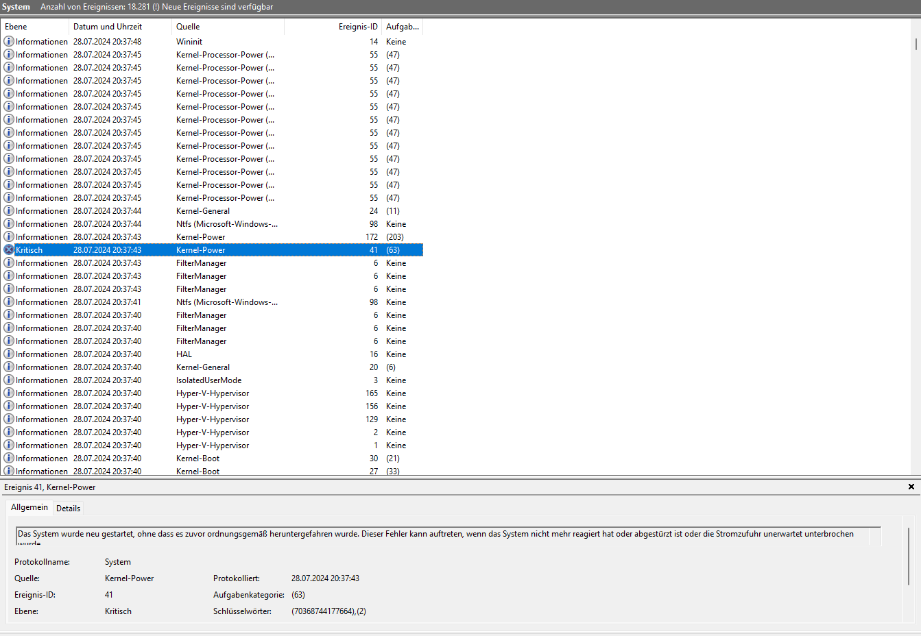

Guck mal im Log bei bei Kritisch (zeig das mal) um 20:37 Uhr und davor
