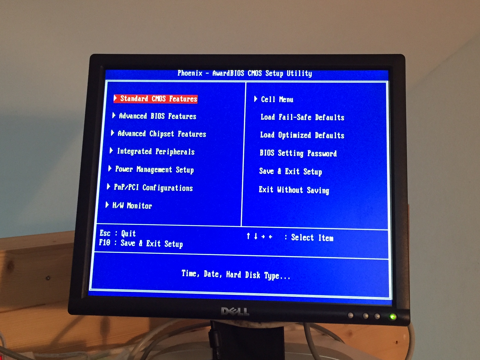

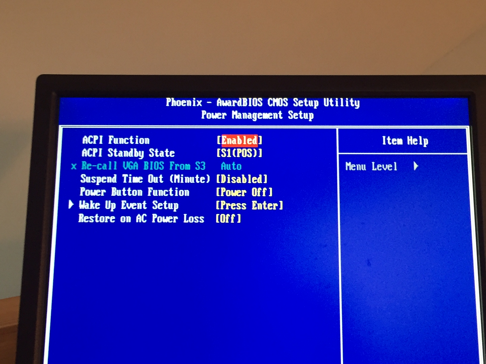

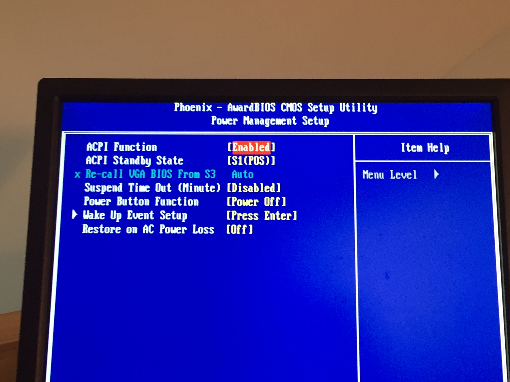

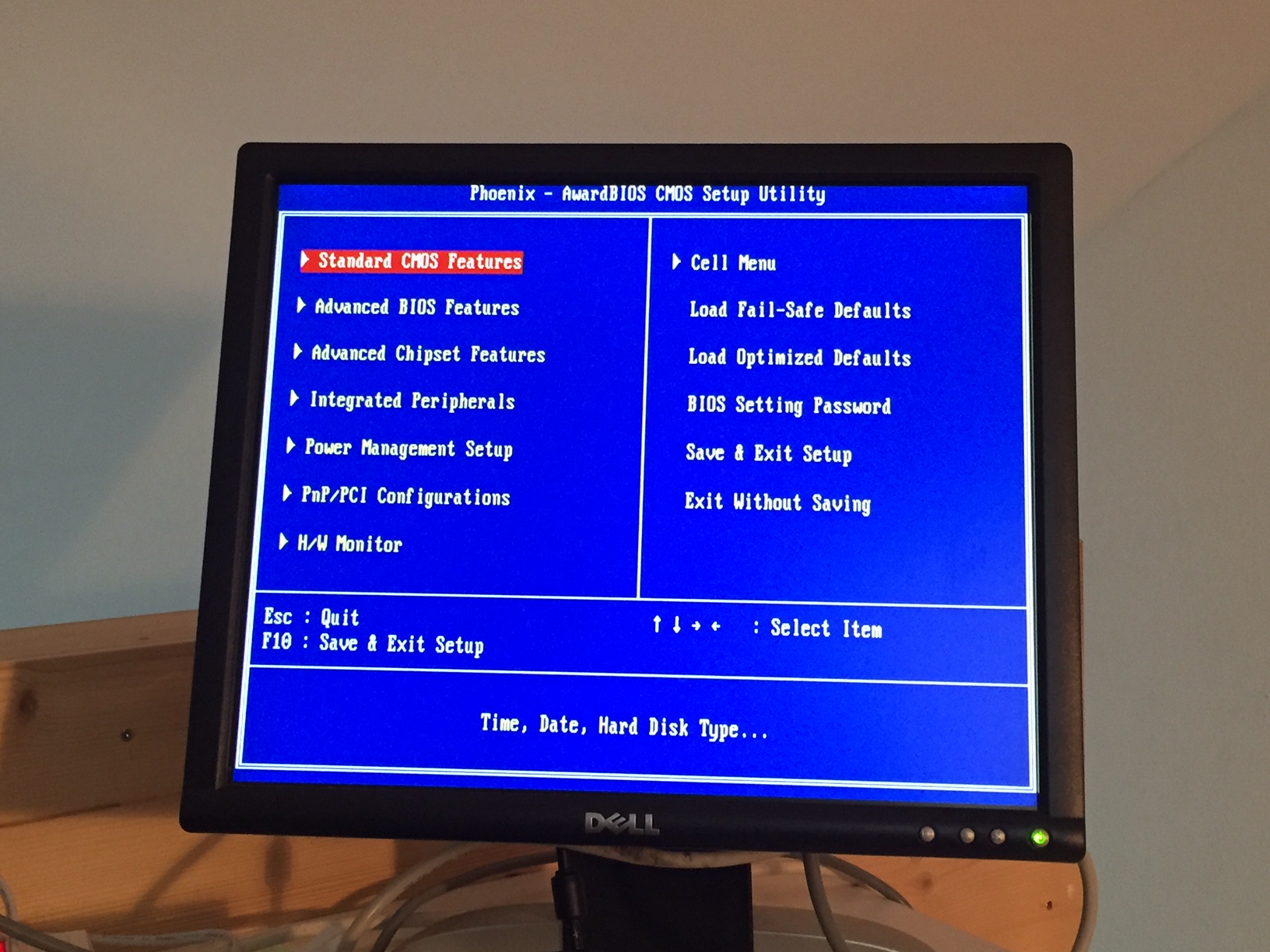

Hier noch ein paar Bilder zum Bios:

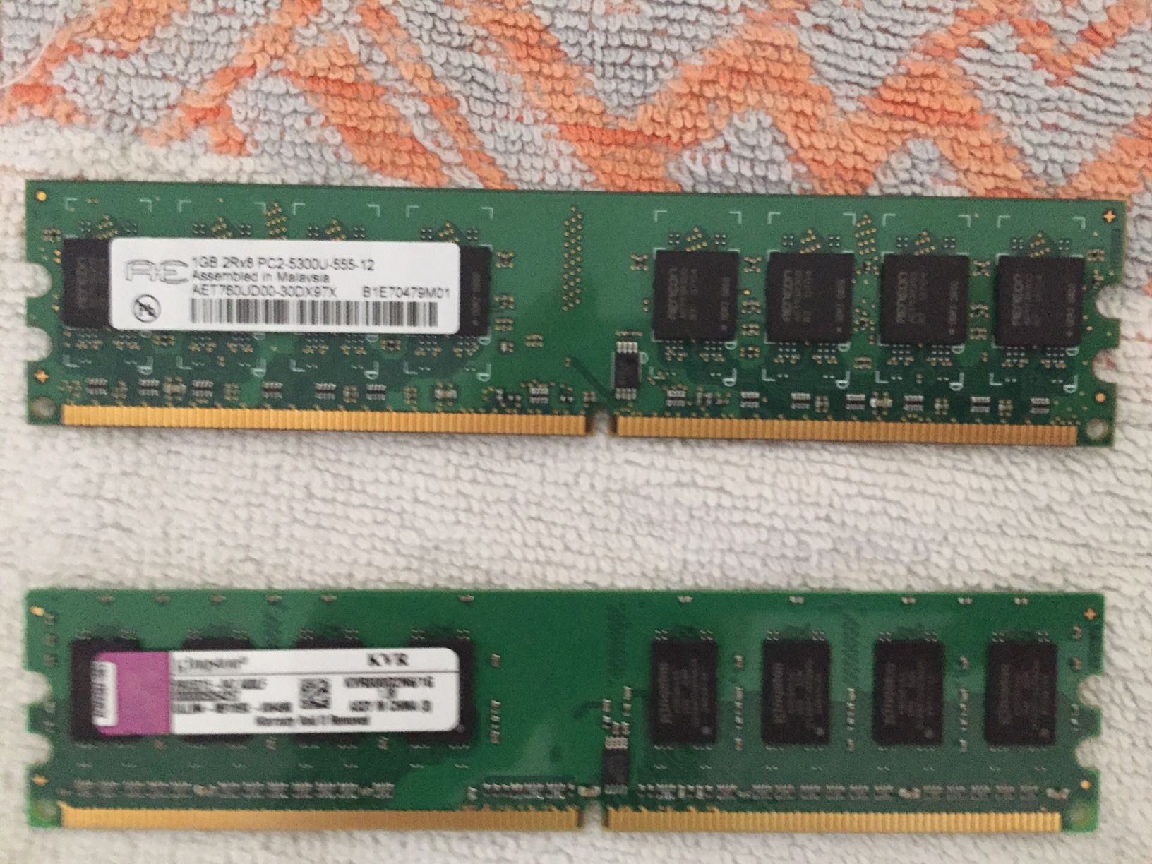

-RAM Speicher vertauscht (Die RAM Balken funktionieren garantiert noch)

Es liegt wahrscheinlich nicht am Betriebsytem, weil der Computer auch einfach aus geht wenn keine Festplatte oder kein CD-Lauftwerk dran ist. Er geht auch einfach aus wenn ich im BIOS drin bin!

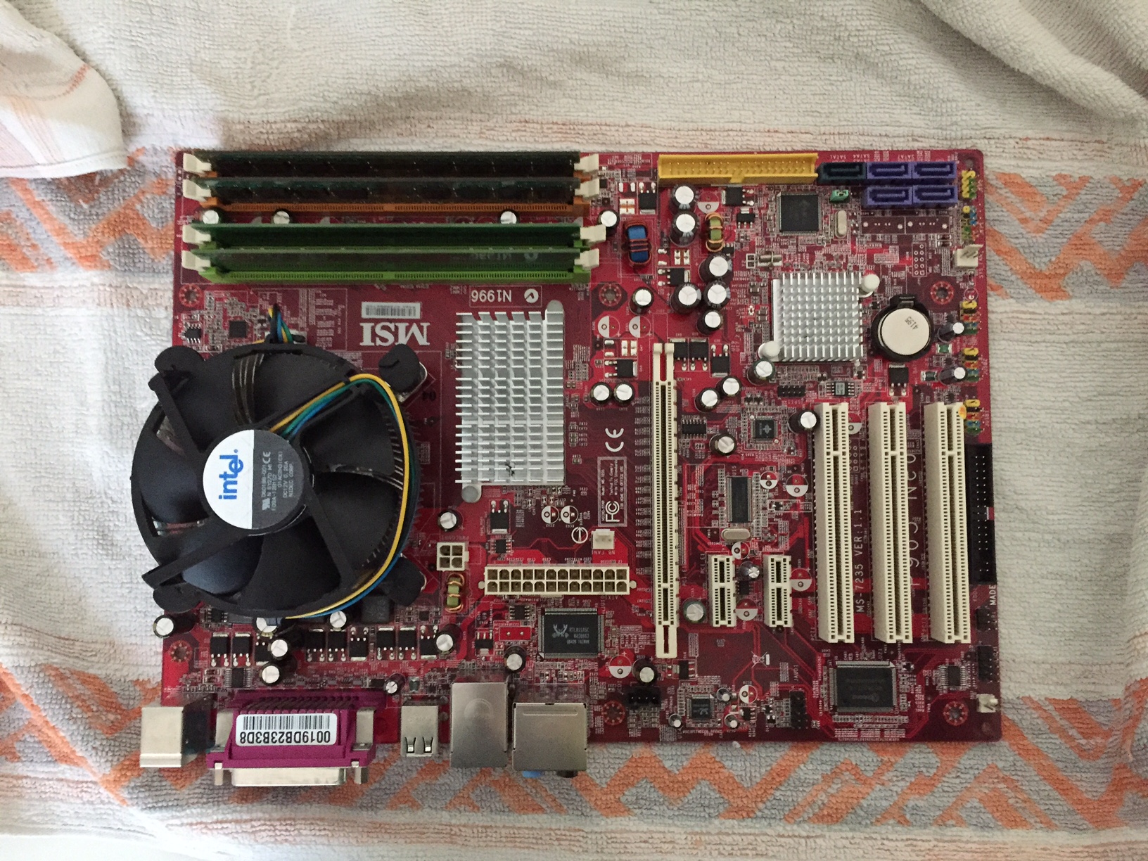

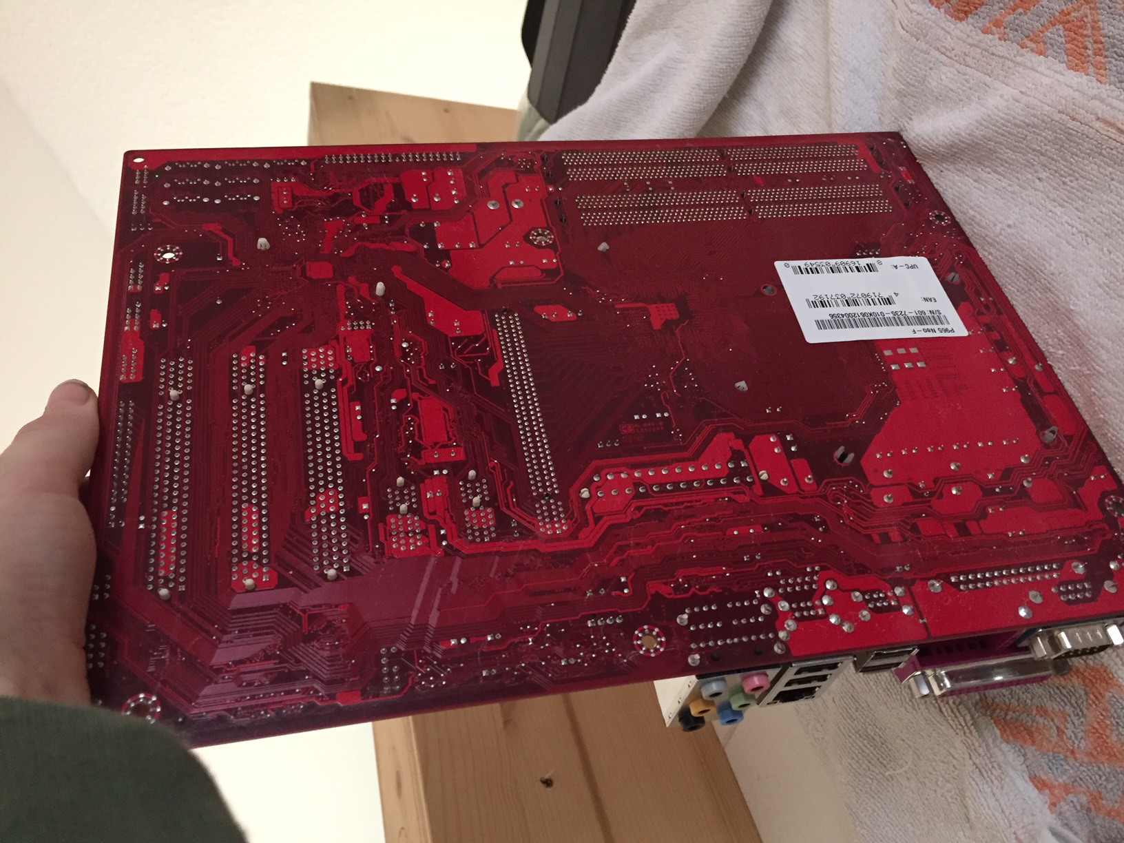

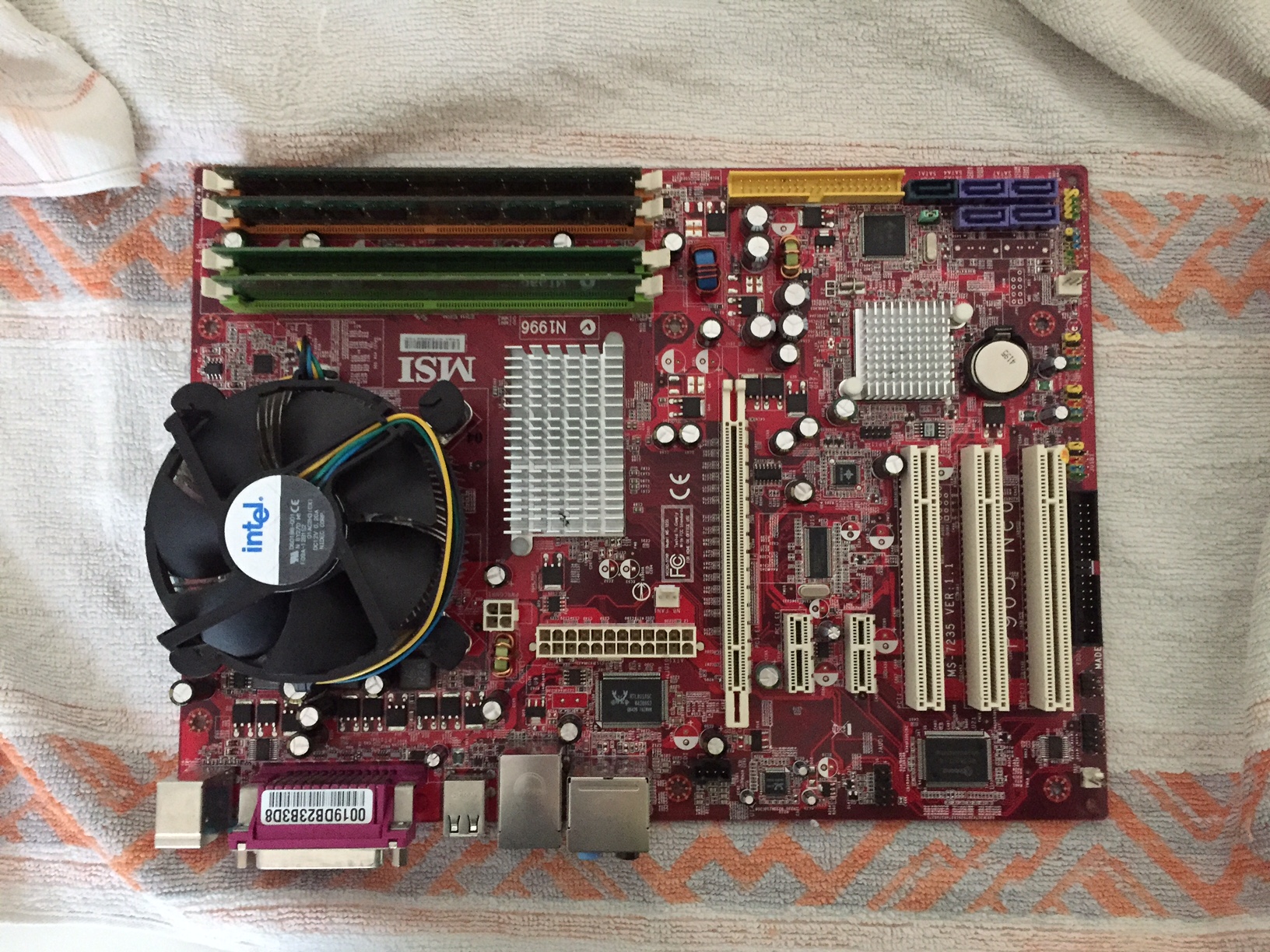

Bei einem P965 Mainboard kann es durchaus sein, dass auf dem Board selber irgendwelche Kondensatoren das zeitliche gesegnet haben.
/Edit

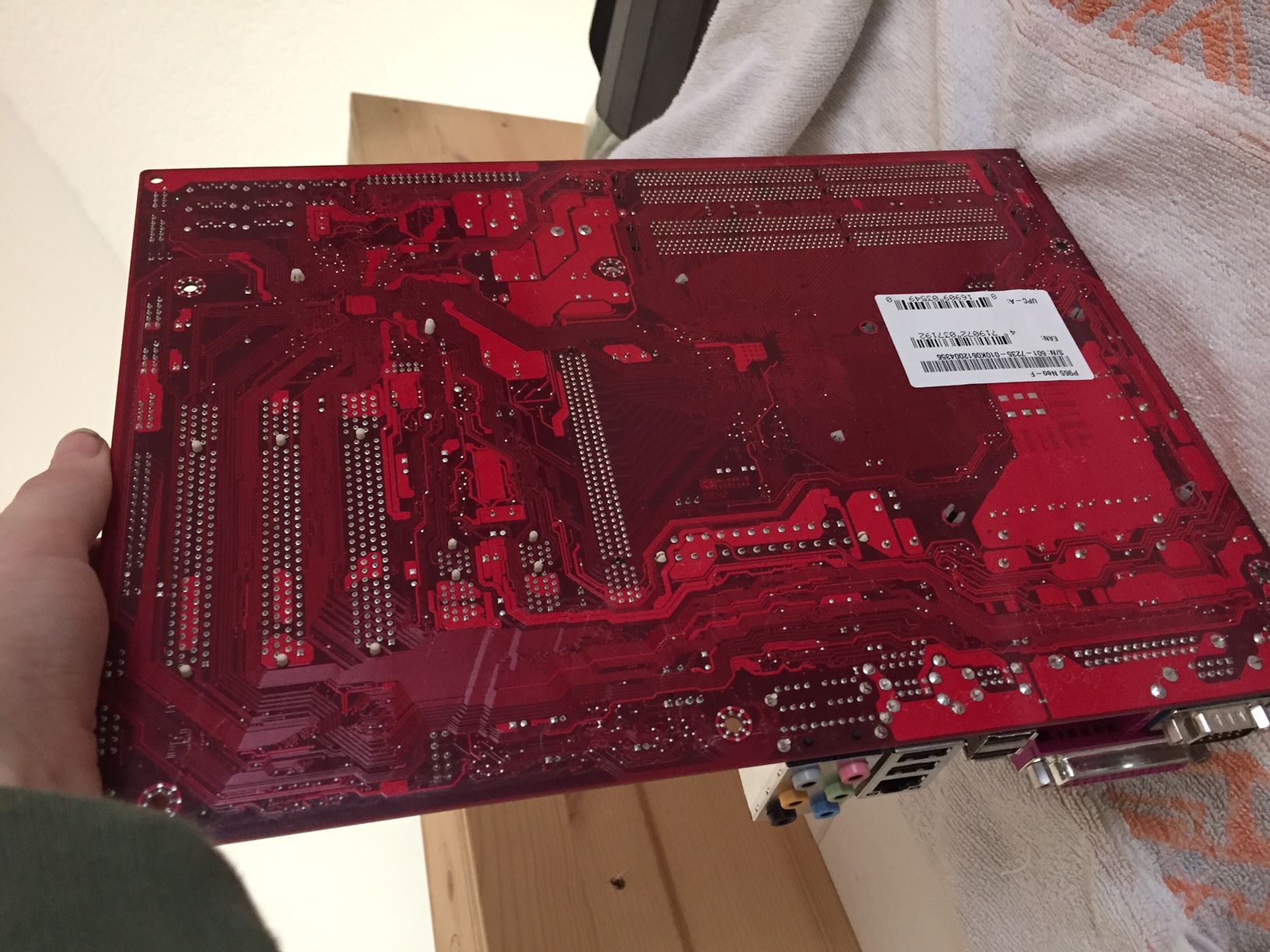

Steck mal bitte alles ab, und mach ein Foto von der Oberseite des Mainboards.
Poste mal bitte die komplett verbaute Hardware des Systems.
Wie soll man denn da halbwegs ordentlich empfehlen ohne solche Info?

Also,
hier sind ein paar Infos nochmal zu meinen "PC"

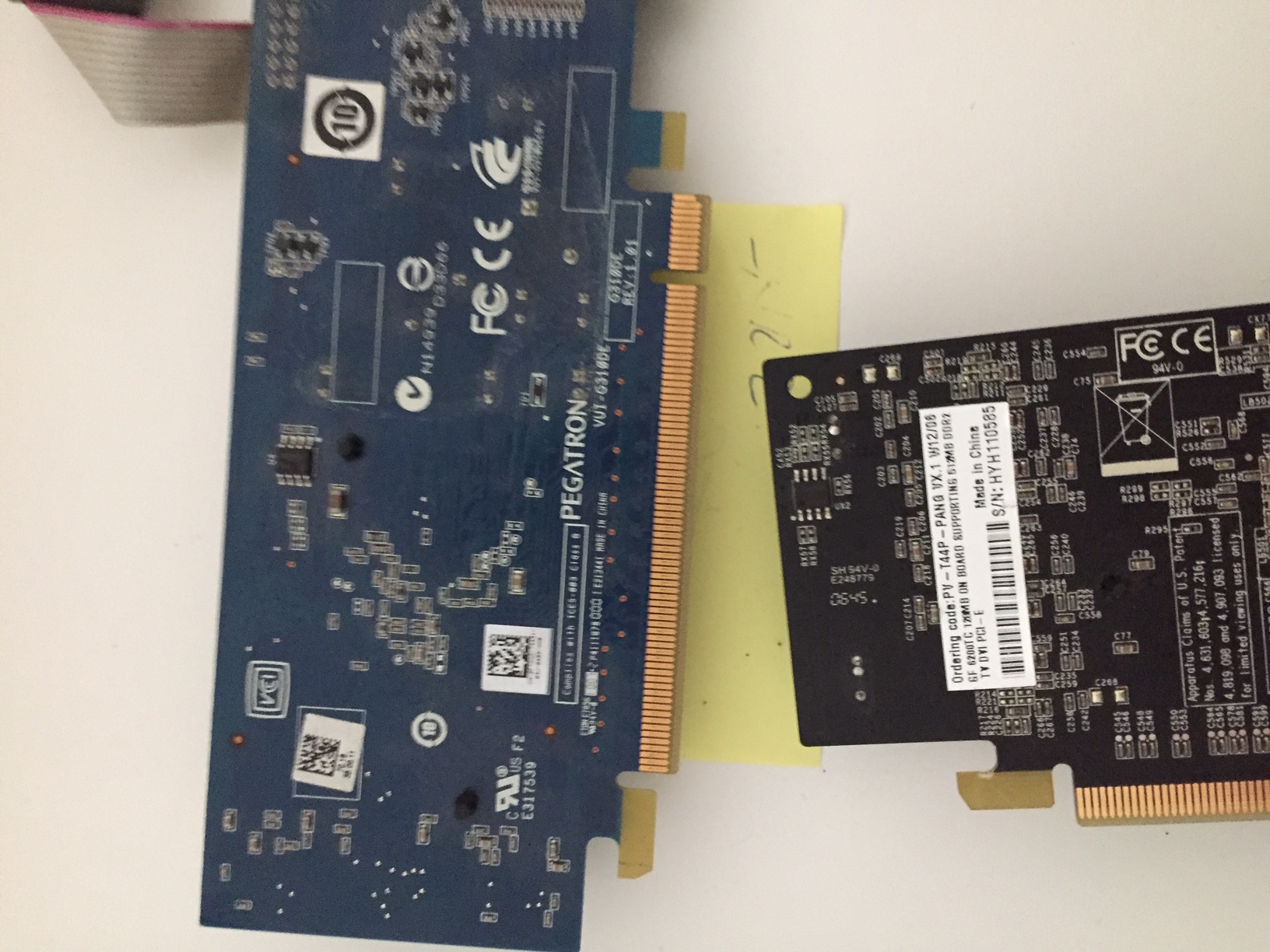

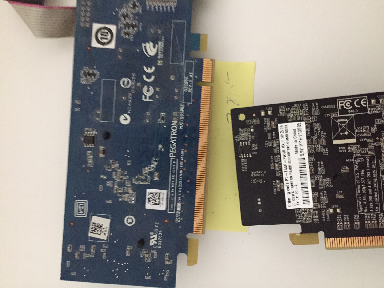

-Grafikkarte Geforce 6200 128MB und die Pegatron vui-g310de
-Motherboard MSI P965 NEO

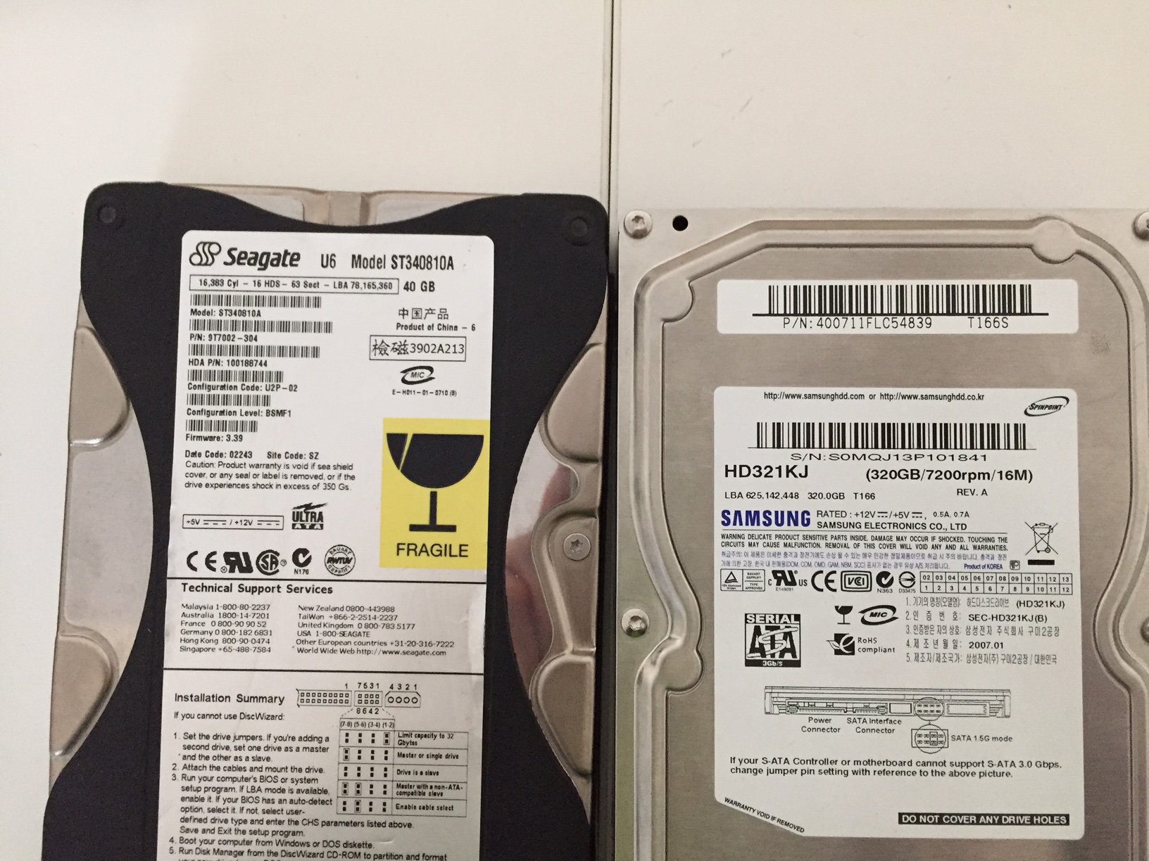

-Festplatte Samsung HD32KJ und noch ein paar von Seagate

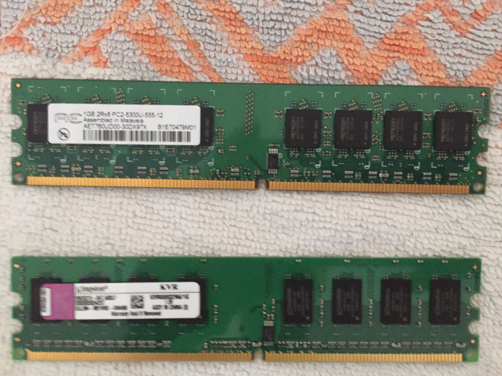

-RAM Balken: 2x 1 GB DDR2 Kingston KVR und 2x AE 1GB 2RX8 PC2 5300U
IMG_3158.JPG IMG_3159.JPG IMG_3160.JPG IMG_3157.JPG IMG_3156.JPG IMG_3155.JPG IMG_3154.JPG
