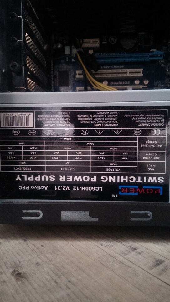

achja und hier auch ein Foto meines Netzteiles: Netzteil.jpg
Klassischer Chinaböller!
Angebliche 600 Watt für nicht mal 30 €, das ist absoluter Müll.
Jep, das Gerät würde ich, auch unabhängig von dem derzeit akuten Problem tauschen. Gut möglich, dass die Probleme auch daher rühren. Wenn der Rechner scheinbar ohne Last willkürlich ausgeht, dann können Schutzschaltungen greifen, weil bestimmte Spannungen aus dem Ruder laufen.
