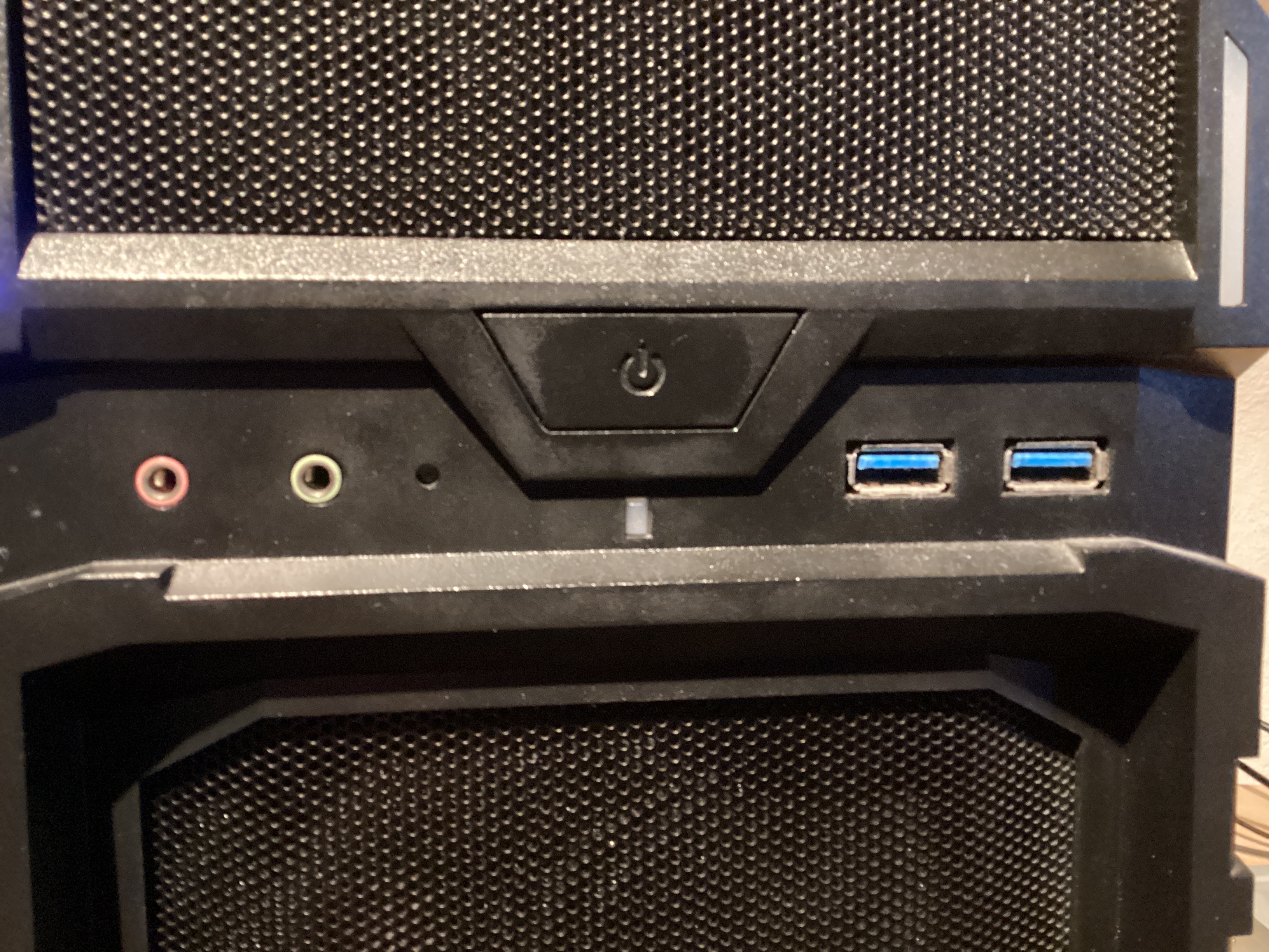

Einen anderen Button kann ich bis heute nicht finde, beide Kabel laufen zur Frontseite des pcs in diesen Button. Ich kenne den Case Namen nicht.

Du hast dann einfach keinen Reset Button und die beiden Pins dazu bleiben unbestückt.
Zum HD Audio Kabel -> auf dem Board sind das 2 x 5 Pins (evtl. einer weniger als Key Pin). Der Stecker dazu steckt nur in der Hälfte der Pins. Der gehört da schon hin, aber eben richtig :)
Einfach mit einer Taschenlampe nachschauen, dann siehst du das eigentlich selbst.

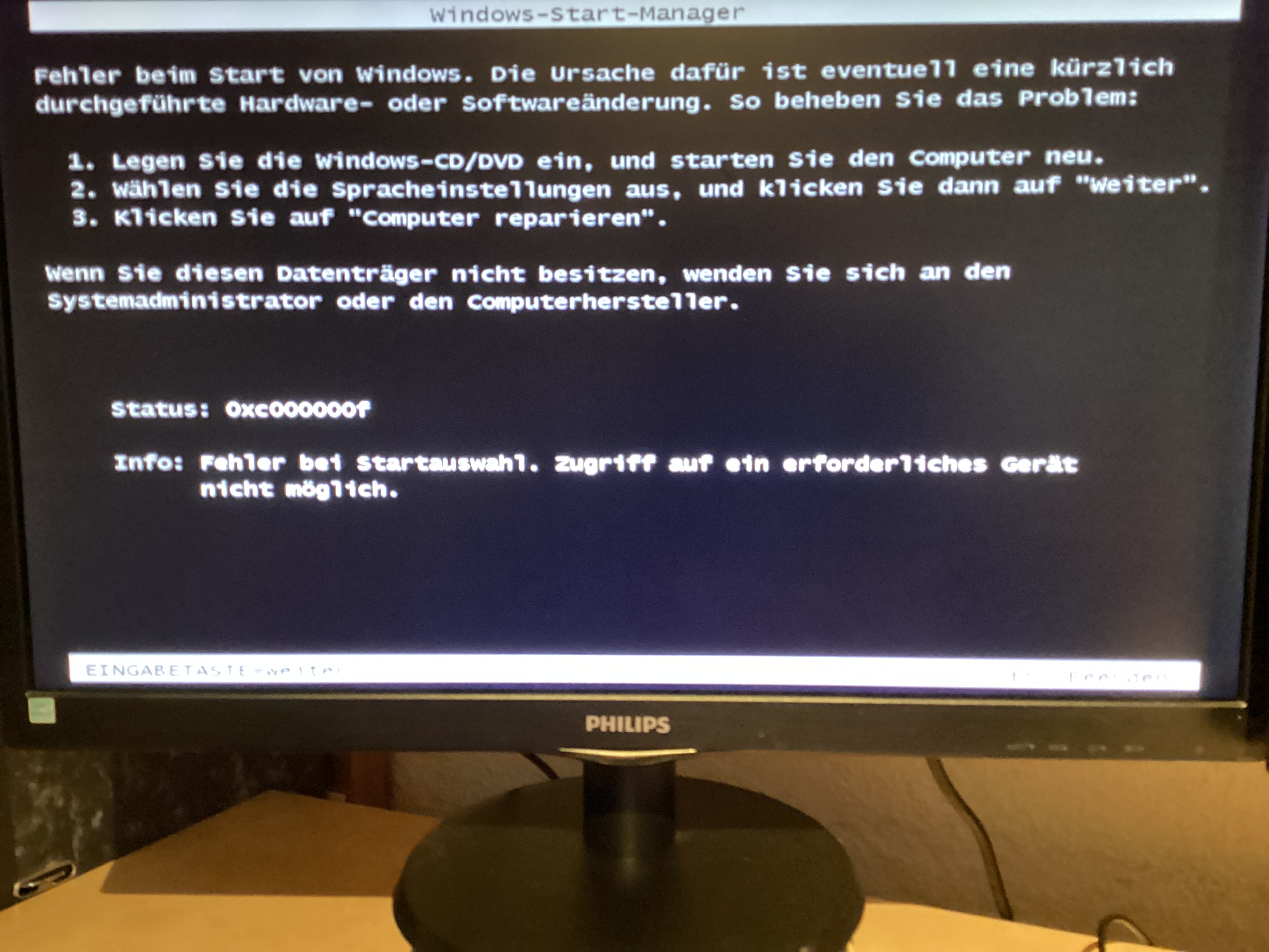

ich glaube damit ist Hardware technisch alles wieder gut, allerdings habe ich direkt das nächste Problem gefunden, mir wird eine Fehlermeldung von Windows angezeigt (Bild unten) wenn ich meinen pc Starte.
Ich besitze keine Windows CD ist es möglich ohne externe Datenträger oder mit einem usb Stick dieses Problem zu löse? (Ich würde gerne meine Daten usw behalten)

Ja 2 hdds
ich tausche mal die Anschlüsse denke darauf möchtest du hinaus.
edit kein Erfolg
Dann kontrolliere bei beiden die Kabel, an jeweils beiden Enden. Eines muss da rausgerutscht / locker sein.
(Bootloader auf der einen HDD, Windows auf der anderen - oder Bootreihenfolge falsch)

das Bios erkennt aber beide HDDs und bootet auch von der richtigen?
Reaktionen: Anfänger xy
Da du einen CMOS reset gemacht hast, musst du eventuell im Bios die richtige Platte wieder auswählen und gegebenenfalls Secureboot aktivieren
Ehm, vielen Dank. Ich sollte wahrscheinlich in Betracht ziehen meine hdds mit Strom zu versorgen, habe das Netzteil nicht verbunden gehabt.
