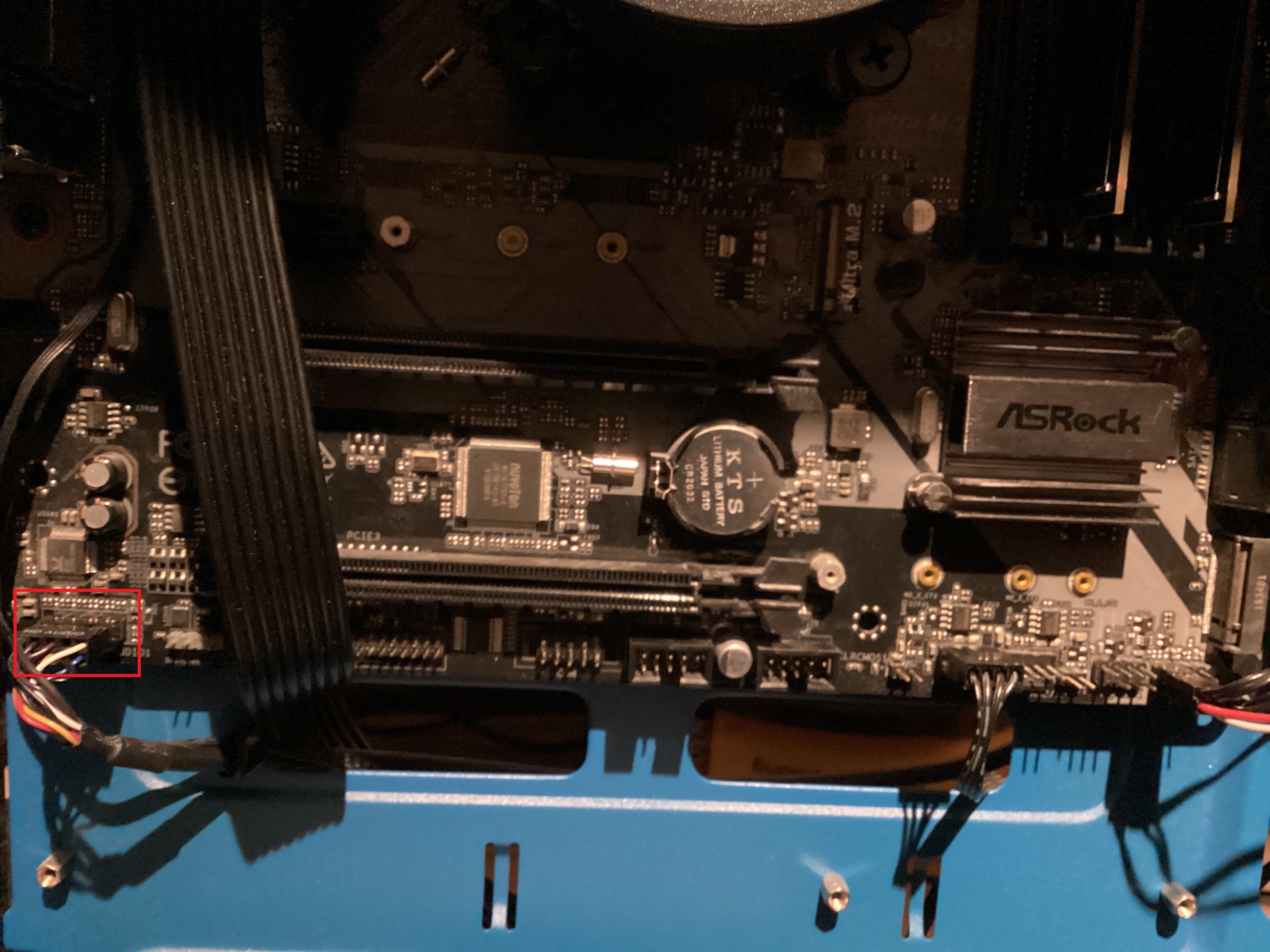

ich bin auf die äußerst interessante Idee gekommen meinen pc mit einem Lappen und einem Staubsauger zu reinigen also von innen ohne vorher Komponenten aus zu bauen, hört sich ziemlich dumm an und ist es auch. Seid diesem Versuch ist mein pc schwarz und zeigt kein Lebenszeichen mehr. Wenn ich versuche ihn zu starten passiert nichts, lediglich die Leuchte an meiner Graka funktioniert noch woraus ich schließe das dass Netzteil noch intakt ist und alle teile mit Strom versorgt werden (das mainboard gibt zudem ein sehr leises Summen von sich). Vorher hat alles funktioniert :/ (ich bin jetzt nicht willkürlich mit meinem Staubsauger Rohr durch den pc gewandert sonder habe versucht stellen zu säubern die nicht gefährdet sind. Etwas aufgepasst habe ich schon)
da ich vor dem ersten Putzen nichts umgestäckt hatte habe ich lediglich alle Kabel fest gedrückt so wie Graka. Ohne Erfolg.
danach habe ich einmal alles auseinander gebaut und neu zusammen gesetzt ohne Erfolg. Gerade bin ich an dem Punkt das ich nur das Mainbord und die CPU angeschlossen habe, ohne Erfolg. Ich meine mein mainbord ist mit einer gpu ausgestattet, wenn das der Fall seien sollte kann ich daran ausschließen das der Fehler bei meiner Graka liegt?
Was ist der nächste Schritt? Bitte in Umgangssprache antworten ich bin nicht so bewandert in dem Gebiet.
LG Der Anfänger

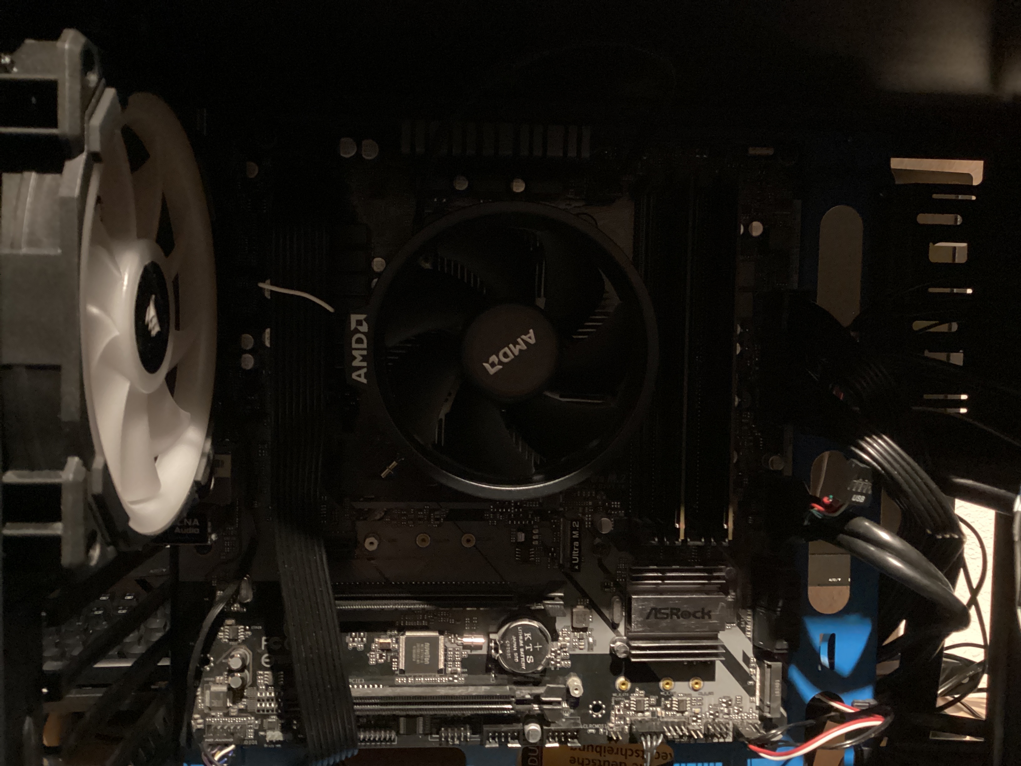

CMOS Reset, wie im Handbuch beschrieben durchführen: Link
Die Anleitung dazu ist auf Seite 26, Position vom Jumper auf Seite 7 (Position Nr.18, mittig unten)

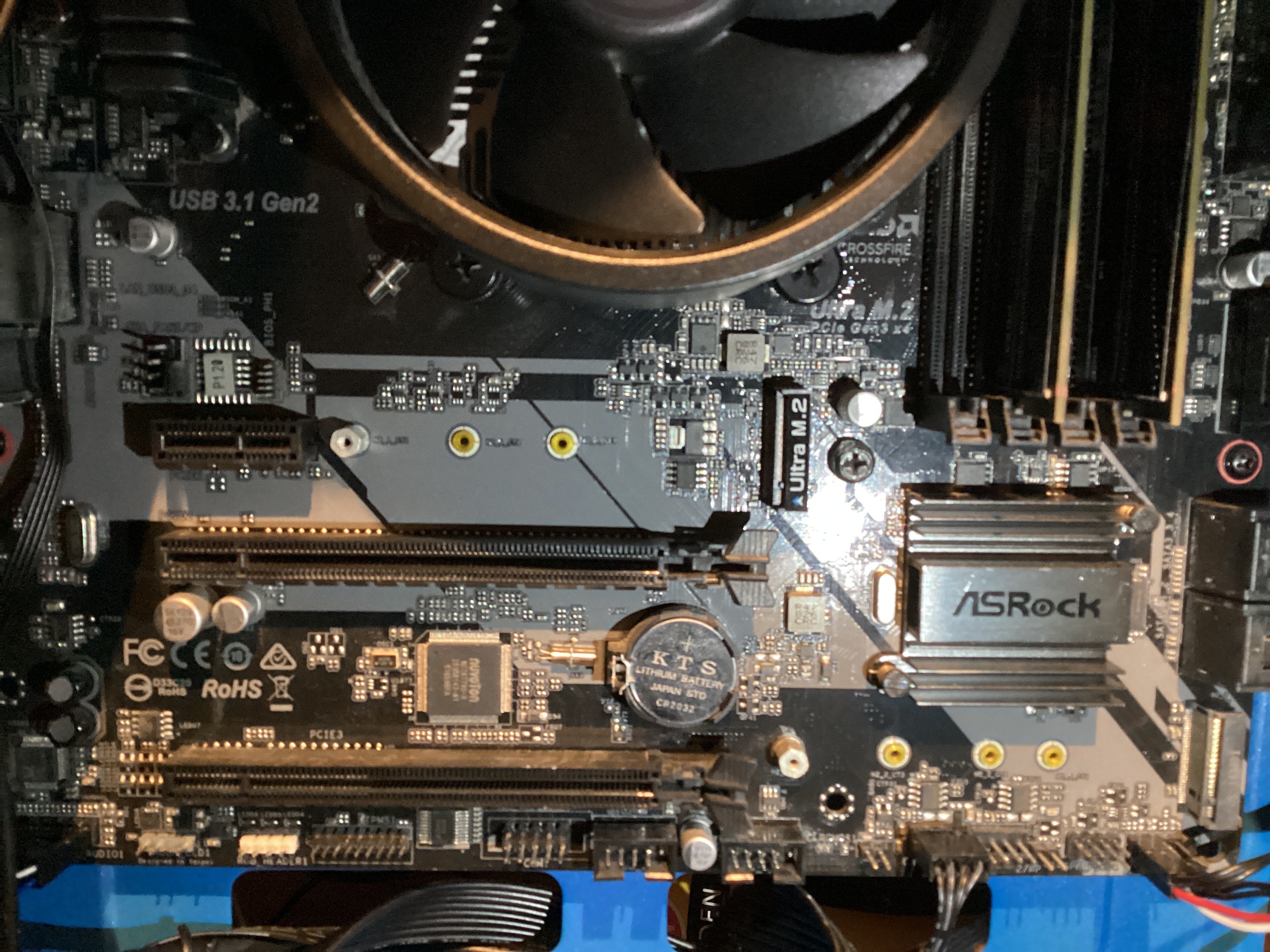

Übrigens ist dein Audio Header nicht richtig aufgesteckt, siehe Bild 1 oder 2, links unten.
Reaktionen: Anfänger xy, Aimero und Gorasuhl
Wow, Adleraugen. Ist mir und wohl den anderen bisher nicht aufgefallen.
Dann zuerst mal den Audioheader abziehen und schauen ob der das Problem verursacht.
Reaktionen: ExBergmann und omavoss
Was genau ist daran falsch, ich habe es in den Port HD Audio 1 gestöpselt?

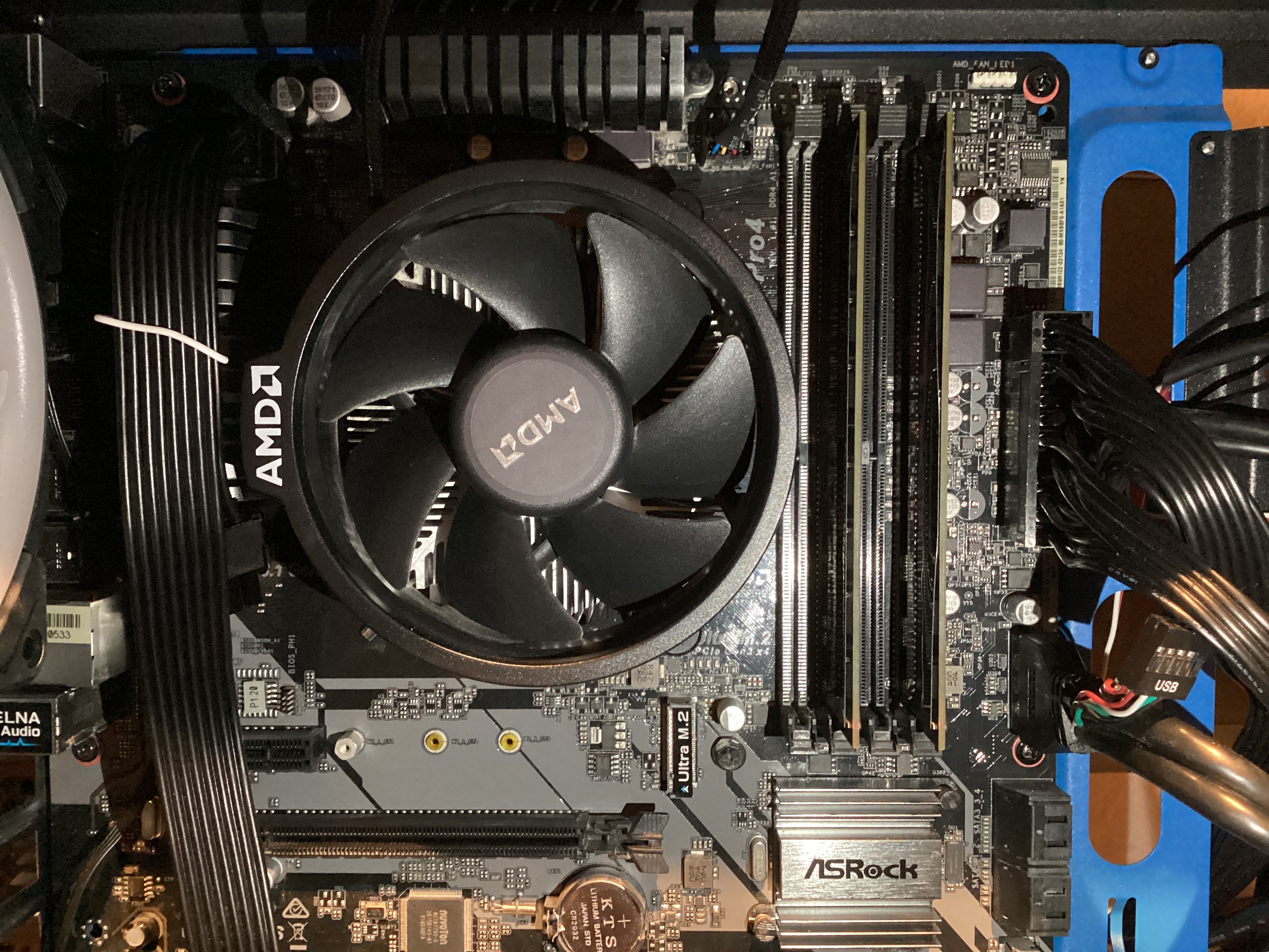

Der ist auf jedenfall eine Reihe zu tief aufgesteckt. Evtl. auch ein zu weit links, lässt sich auf dem Bild nicht so gut erkennen. Ist zu unscharf.
Habe alles soweit abgesteckt nur Mainboard ist noch verbunden und an diesem 1 Bildschirm, kein Erfolg.
Bildschirm am Mainboard funktioniert nicht, da der 2600 keine integrierte GPU besitzt.

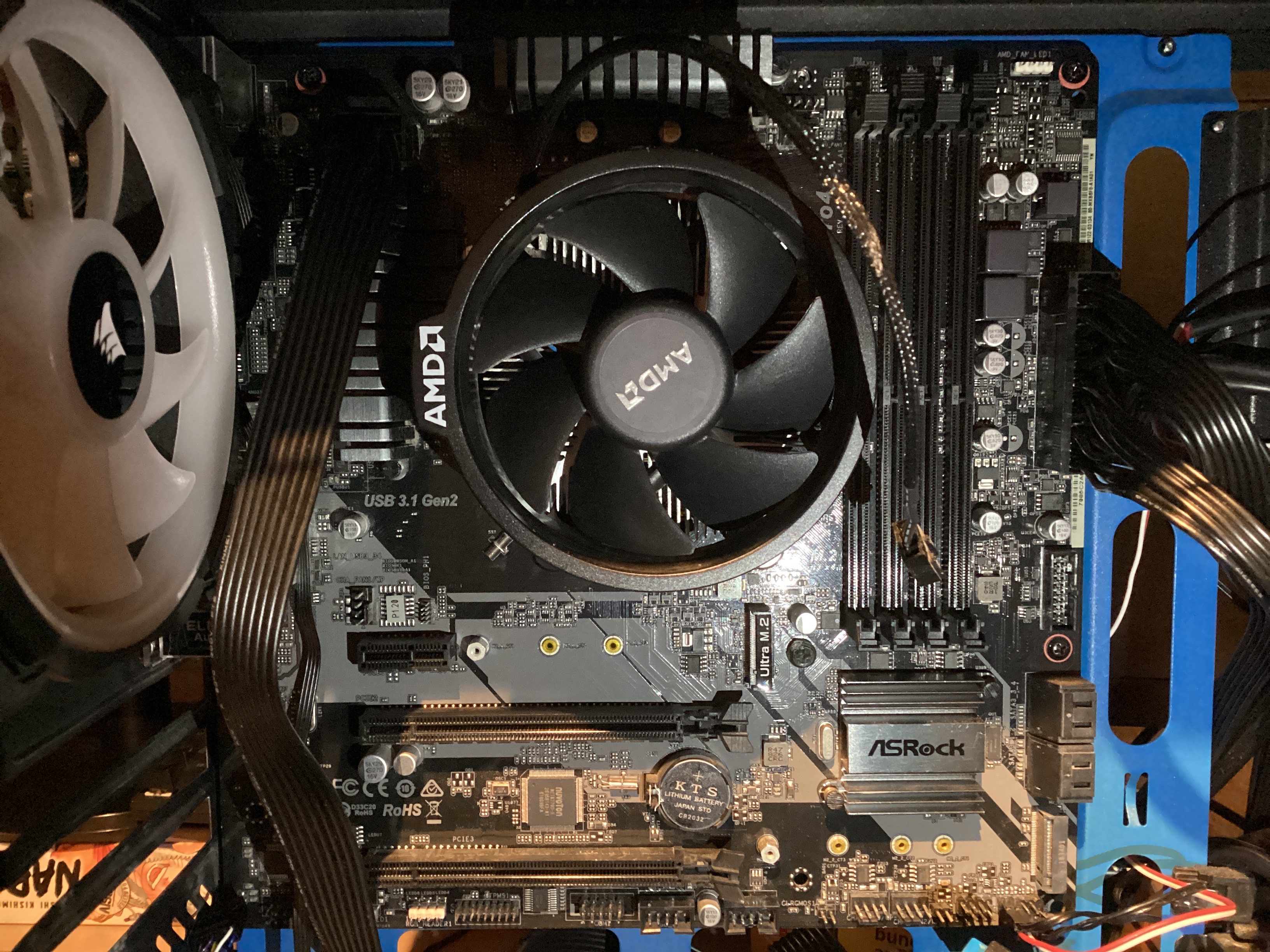

Und hier ist auch schon das Problem. Ich nehme mal stark an beim Reinigen wurde ein Stecker vom I/O Panel gezogen.
Der kann nicht starten, da der Power-Switch nicht mehr aufgesteckt ist. Mal schauen wo der Stecker sich hinverirrt hat, wieder aufstecken und die ganze Sache am besten vergessen ;)
Hier grün markiert die 2 Pins oben rechts sind frei und da müsste der Stecker vom Schalter drauf.
Dann hoffen wir mal, dass das Mikrofasertuch zusammen mit der Restladung in den Kondensatoren nichts beschädigt hat.

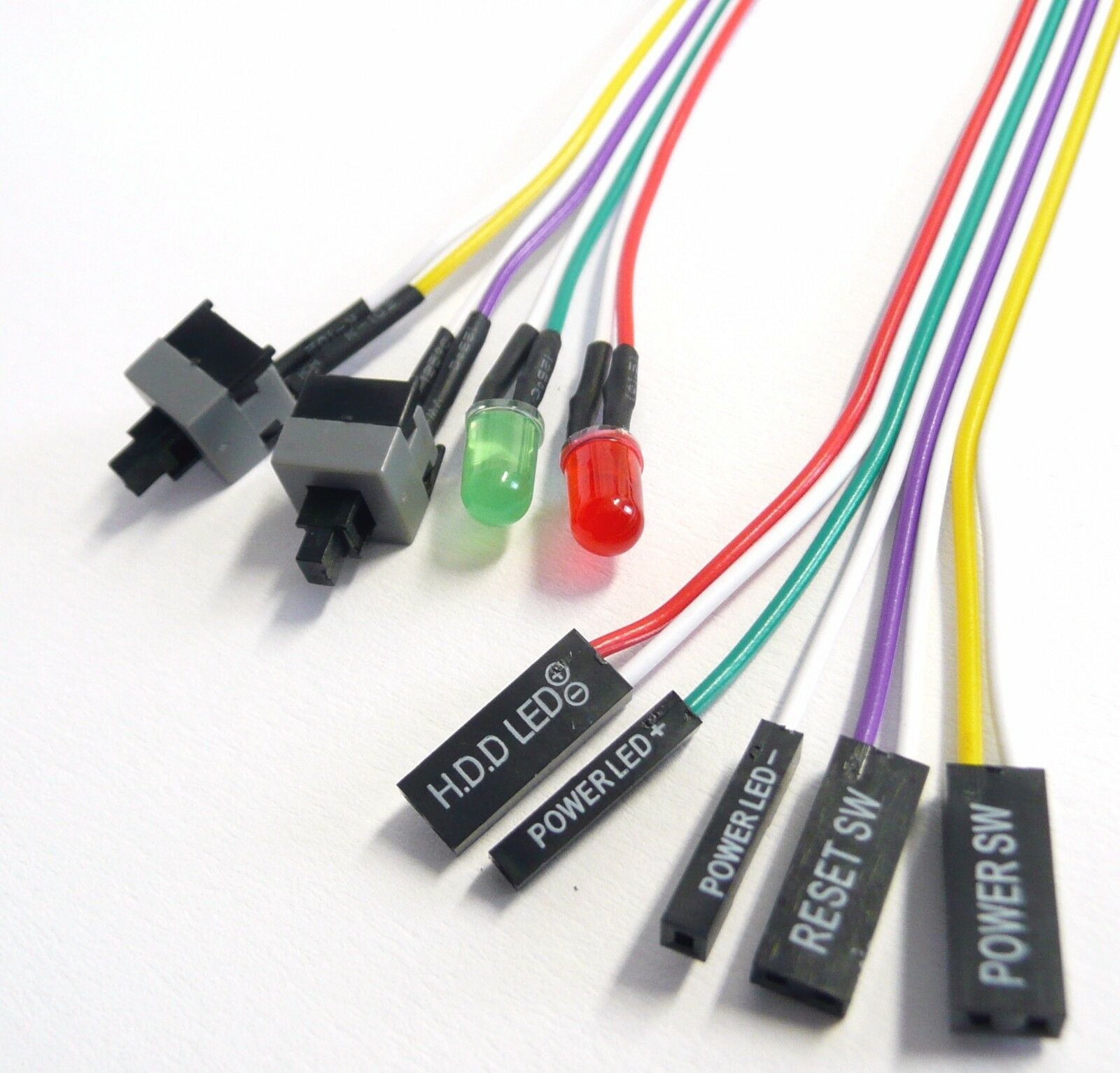

Du suchst übrigens diese Stecker (der Power SW im speziellen):
der kommt dann hier drauf:
