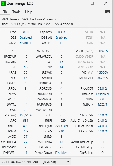

Ich hab mal hier ein Bild von ZenTimings gemacht, kannst du damit was anfangen?
Reaktionen: Goldsmith
Danke, :)
Reduzier mal die Soc spannung auf 1,05 Volt, vieleicht hilft das schon.
