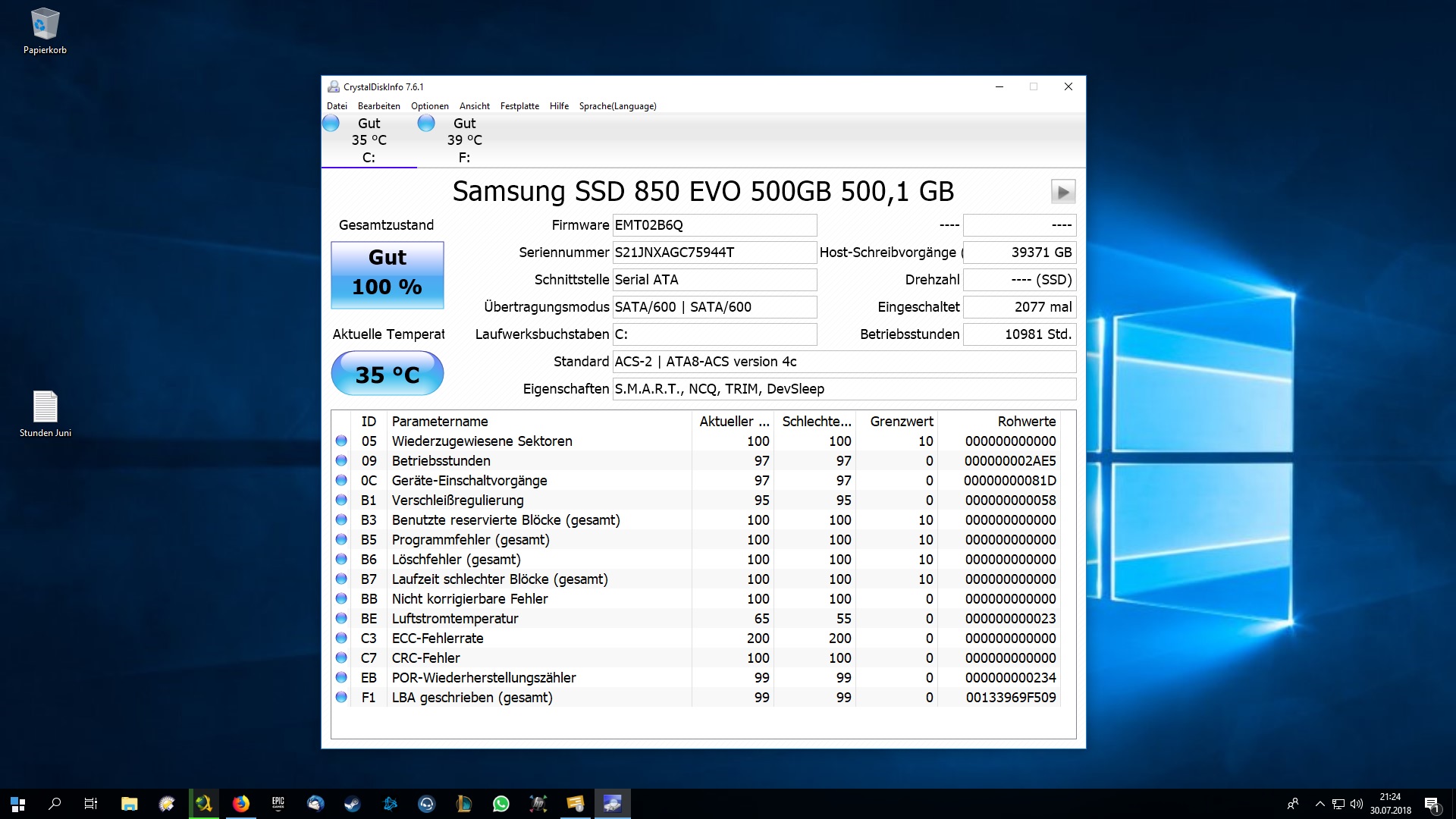

CrystalDiskInfo laden und einen vollständigen Screenshot mit allen Werten hier posten. Die Werte sind wichtig, nicht das angebliche "Gut".
Welche EVO SSD? Die 840er muss ein Firmwareupdate bekommen, da es einen Slow-Bug im Auslieferungszustand gibt.

Ahso, und du hast 2 Platten. Wie geht es der anderen? Die SSD scheint erstmal OK zu sein.

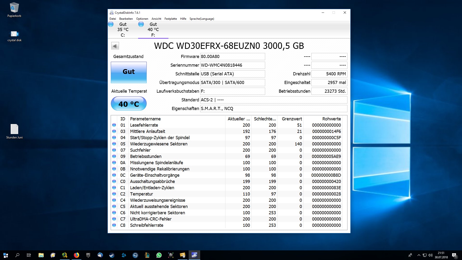

hier die zweite.
Ist eine WD-Red

Beide Platten sind in Ordnung.
