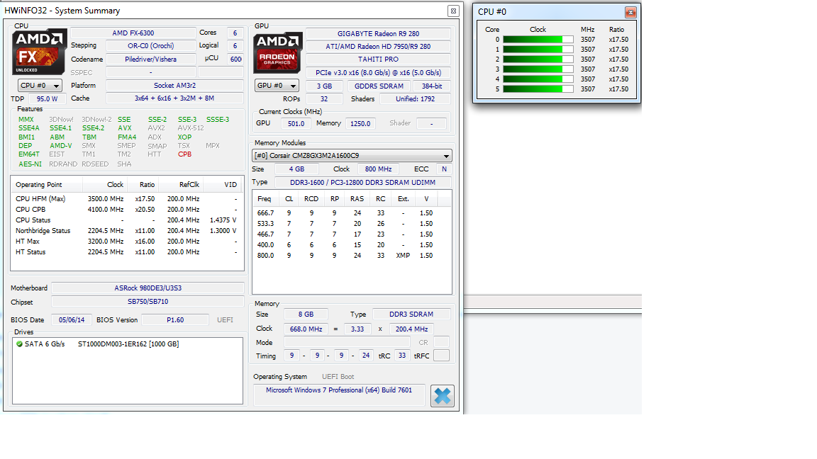

Deine CPU läuft mit 1,4375V, dass verwundert mich ein wenig, sollte der Turbo ausgestellt sein.
Die Voltzahl kannst Du nur im BIOS ändern.
Handbuch Seite 34:
ftp://europe.asrock.com/manual/980DE3U3S3.pdf
"Multiplier/Voltage Change" auf Manual stellen und speichern, PC neu starten und wieder ins BIOS gehen.
Nun kann man die Voltzahl manuell einstellen.

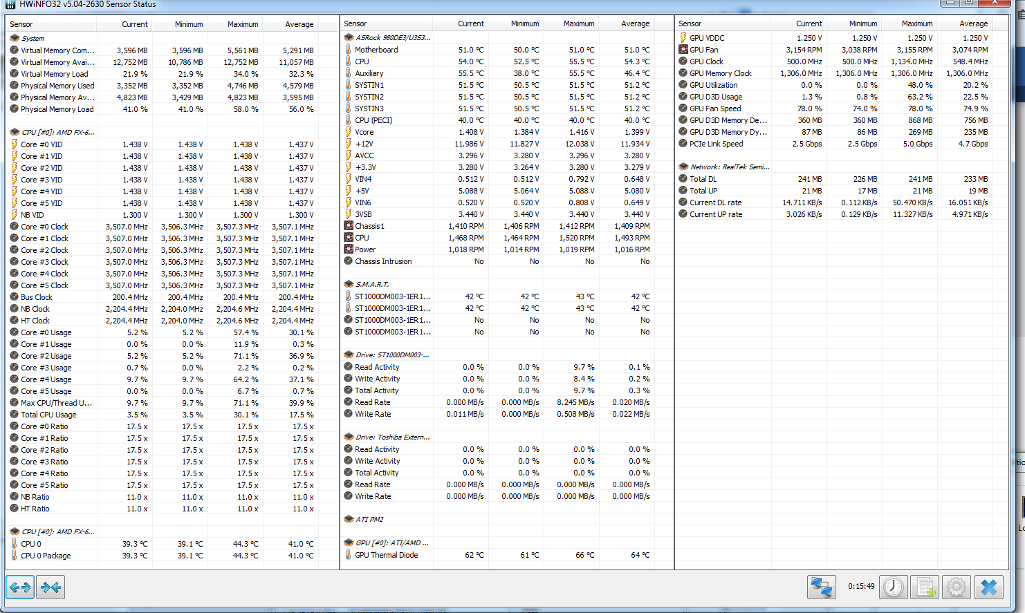

@Jacomoture:
Poste mal bitte die kompletten daten von HW INFO..die "sensors", das sind viel mehr Daten, das, was du da postest, das ist nur ne ganz grobe Aufstellung..du musst "Sensors" und "Summary" aktivieren/einblenden lassen. Bist du sicher, dass du den Turbo im Bios ausgestellt hast? Du weisst doch, wie man nins Bios kommt?
- Aug. 2015
- 19
GEZ-Verweigerer
Banned
- Jan. 2015
- 2.555
die Temps sehen gut aus...keine ereicht 60 Grad...hast du in den 15min auch richtig gespielt?
aber 2 sachen,
1. Du hast etwas mehr als 1,4 Volt Vcore im Bios eingestellt, das ist viel zu hoch. Stell das mal auf 1,32 Volt, ob das stabil läuft...wenn ja, taste dich noch weiter runter.
2. 42 Grad HDD Temp? das ist auch sauhoch. Ich hab keine AHnung, wie schlimm das ist oder um wie viel schneller die festplatte kaputtgeht...auf jeden Fall ist meine Seagate(hab die gleiche) 25-28 Grad warm. Wo ist die Platte eingebaut im Gehäuse?
Am besten, du spielst 10min was forderndes, danach lässt du 5-10 min abkühlen im idle...dann kann man aus den daten mehr ablesen, nämlich die idle + Load Temperaturen. Die minimum-temps sind nämlich recht hoch. Aber stell erst mal den Vcore ein.
aber 2 sachen,
