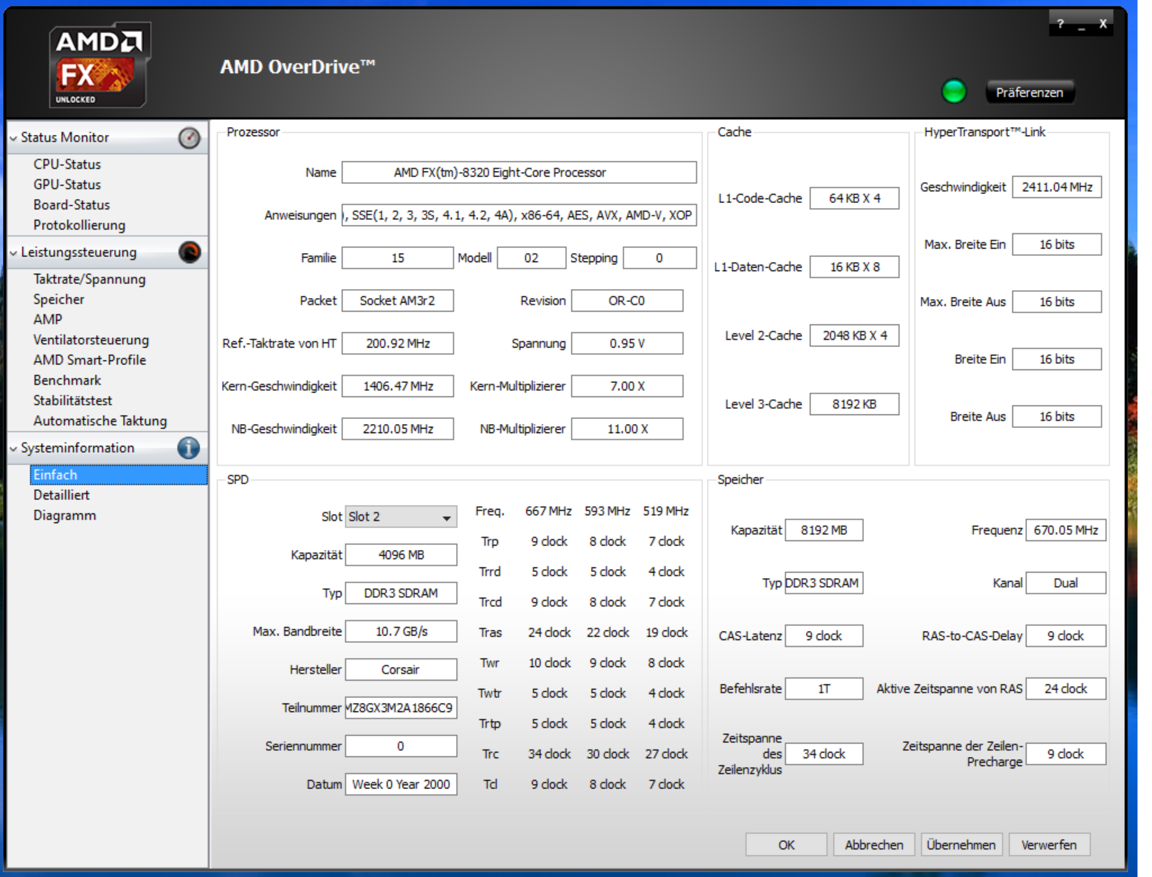

Deine 980 taktet mit 135 bzw 270MHz. Das ist "etwas" wenig. Das sollte eher bei über 1000 liegen, auch bei LoL.
Das Spiel läuft im unteren 2 stelligen FPS Bereich was absolut nicht normal ist mit so einem Rechner (trotz FX).
Installier mal deinen Nvidia Treiber neu. Ansonsten würde ich ein Backup deiner SSD machen und Windows mal komplett neu installieren.

Könntest du mir ein Screenshot vom geöffneten Programm machen?
Sidewiepe schrieb:Könntest du mir ein Screenshot vom geöffneten Programm machen?
E
emeraldmine
Post #52 ? In AMD ODrive , ist der CPU-Status interessant, besonders der Taktverlauf. Muß man selbst sehen, schauen, weis jetzt grade nicht ob man da ein Protokoll für "loggen" kann.
