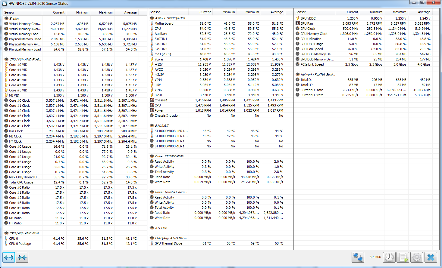

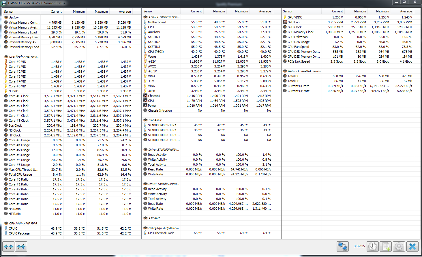

so hab jetzt bisschen gezockt, 10 min gewartet und zwei screenshots gemacht. einer vor dem warten und einer danach hwinfo 2.pnghwinfo 3.png
ich hoffe man kann damit was anfangen

also, wenn du wirklich 5 min im idle warst nach dem zocken...deine idle, also die minimum temps, sind viel zu hoch..sowohl bei der GPU als auch beim Rest...sieht auf den ersten Blick so aus, als wenn das case sehr schlecht gelüftet wäre. Das würde auch die 43-46GRad HDD Temperatur erklären. Du brauchst einen Auslass und einen Einlasslüfter...den Einlasslüfter unten/ vorne unten und den Ausblaslüfter oben/hinten oben. Deine Karte ist selbst im idle 56 Grad warm? Das ist schon ziemlich heiss. Die ganzen Temps sollten bei ca Zimmertemperatur+5 Grad liegen im idle. Wo sind denn die Lüfter angebracht? kannst du ein pic machen?

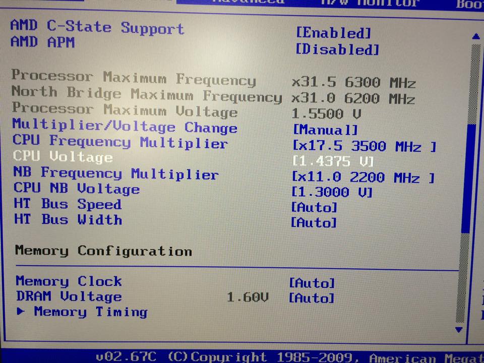

Den Turbo scheinst du ja ausgeschaltet zu haben jetzt...findest du den Vcore nicht im bios?
Ich weiß nicht genau, was ich jetzt beim Vcore einstellen soll... 11994238_687264608042016_1563649097_n.jpg Die CPU Voltage ist jetzt auf 1.4375 V eingestellt, geht aber nicht weiter runter als 1.4 V.
Und CPU NB Voltage ist ja schon auf 1.3 V..

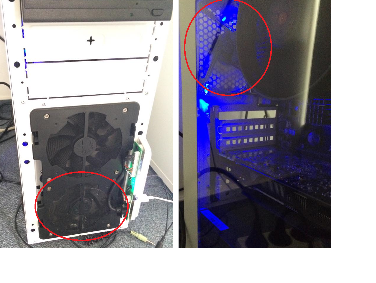

Hier noch ein Bild, da sind meine beiden Lüfter drauf zu sehen. Einer vorne unten einer oben hinten. Der zweite vordere funktioniert ja nicht, da ich ihn nciht angeschlossen kriege. lüfter.png

du kannst den Vcore nicht niedriger stellen? Ätzend...na ok, musst halt mit leben....lass ihn halt auf 1,4 dann. Und die LÜfter gehen auch alle? Einer vorne und der hinten, drehen die sich auch in die richtige Richtung?..:)
Dann weiss ich nicht, wie man die Temps erklärt...dass deine Grafikkarte über 50 Grad warm bleibt im Idle und die festplatte über 40....Kommt da hinten auch ein richtiger Luftstrom aus dem Lüfter? Guck mal im MSI Afterburner zur Sicherheit, wegen der GPU-Temp im idle, vielleicht ist es ein Auslesefehler, obwohl dass bei der GPU nicht passiert eigentlich.

Besorg Dir ein Y-Kabel und schließ den zweiten vorderen Lüfter an, vorallem, wenn dahinter deine Festplatte eingebaut ist.
Du musst vorher schauen, ob die Lüfter einen 3-Pin oder 4-Pin-Stecker haben.
