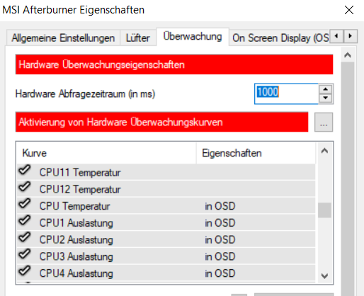

Cardhu schrieb:
Ich meinte die Temperaturen von GPU und CPU, wenn es laggt :D
Das mache ich mit dem MSI afterburner Programm oder?

Sidewiepe schrieb:
Msi Afterburner ist aber nur Für die GPU
Nein. Kombinier es mit HWInfo und du kannst dir damit alles mögliche im Overlay anzeigen lassen. Es gibt sogar nen Guide im Forum dazu.
Ich meinte den normalen Msi Afterburner ohne HW-info. Aber sonst okay.
Klappt alles wunderbar mim Afterburner in der Standardvariante ohne Zusatztools
Ich downloade mir jetzt MSI Afterburner und lass es während des Spiels laufen richtig?
Jup, musst die Überwachung aber noch aktivieren in den Einstellungen
@Sidewiepe Wahrscheinlich schaust du an der falschen Stelle, weil die Funktion gibt es schon "ewig". Hatte auch lange HWInfo laufen, weil es damals einiges noch nicht gab oder ich zu doof war es zu finden :D
Gefunden! ja habe an der falschen stelle geschaut, habe es noch nie benutzt immer nur core Temp:D
