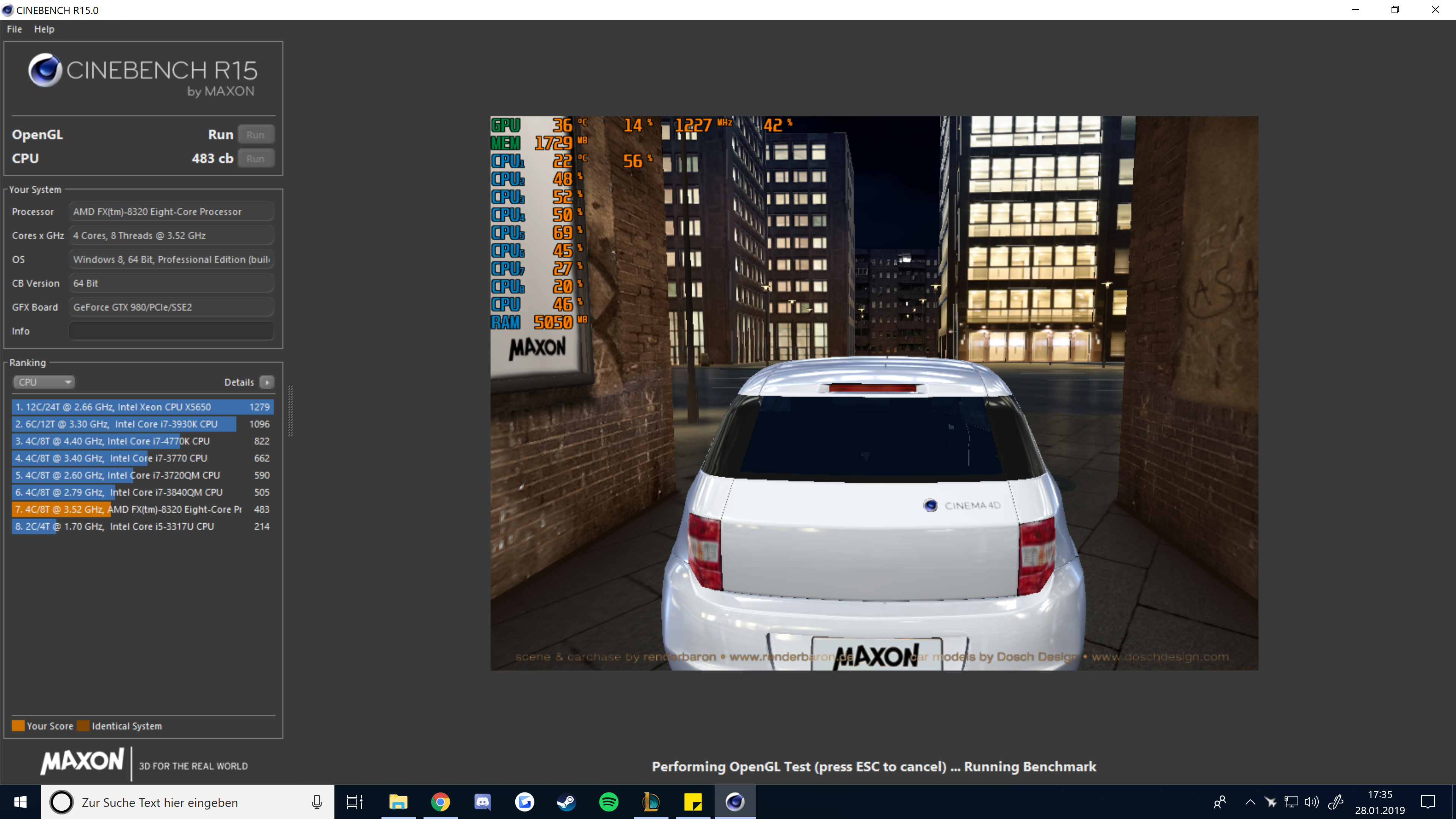

Hol dir mal CineBench, mit dem Overdrive kenne ich mich leider nicht aus.
Ok, bin sofort fertig damit
Wie kann ich die DMG Datei öffnen?
Die 29 FPS sind ziemlich mager.
Mache den test nochmal mit dem MSI Afterburner und achte noch mal auf die Temp.
Test
Stop Stop Stop, du hast ja noch LOL, Chrome unsw offen
das verfälscht ja die ergebnisse
mache am besten den test noch mal neu ohne andere programme.
Cinebench IST: 529 cb / SOLL: 608 !? = ca. 87 % den Optimalen Leistung (Technikaffe.de) erreicht..
So wo sind die hin, die 13-14 % ?

Hst du heraus gefunden welche punkte du ohne die anderen Programme erreichst?
29.22 FPS
