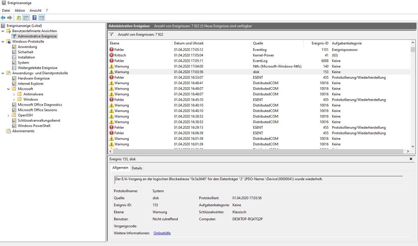

Gibt es eine Ereignismeldung zum Absturz?
Probier mal einen anderen Datenträger oder Sata Kabel.

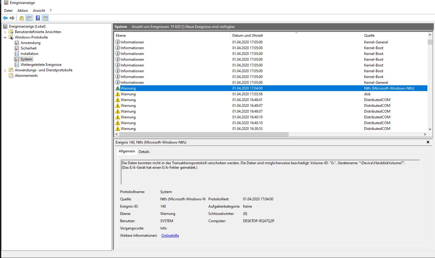

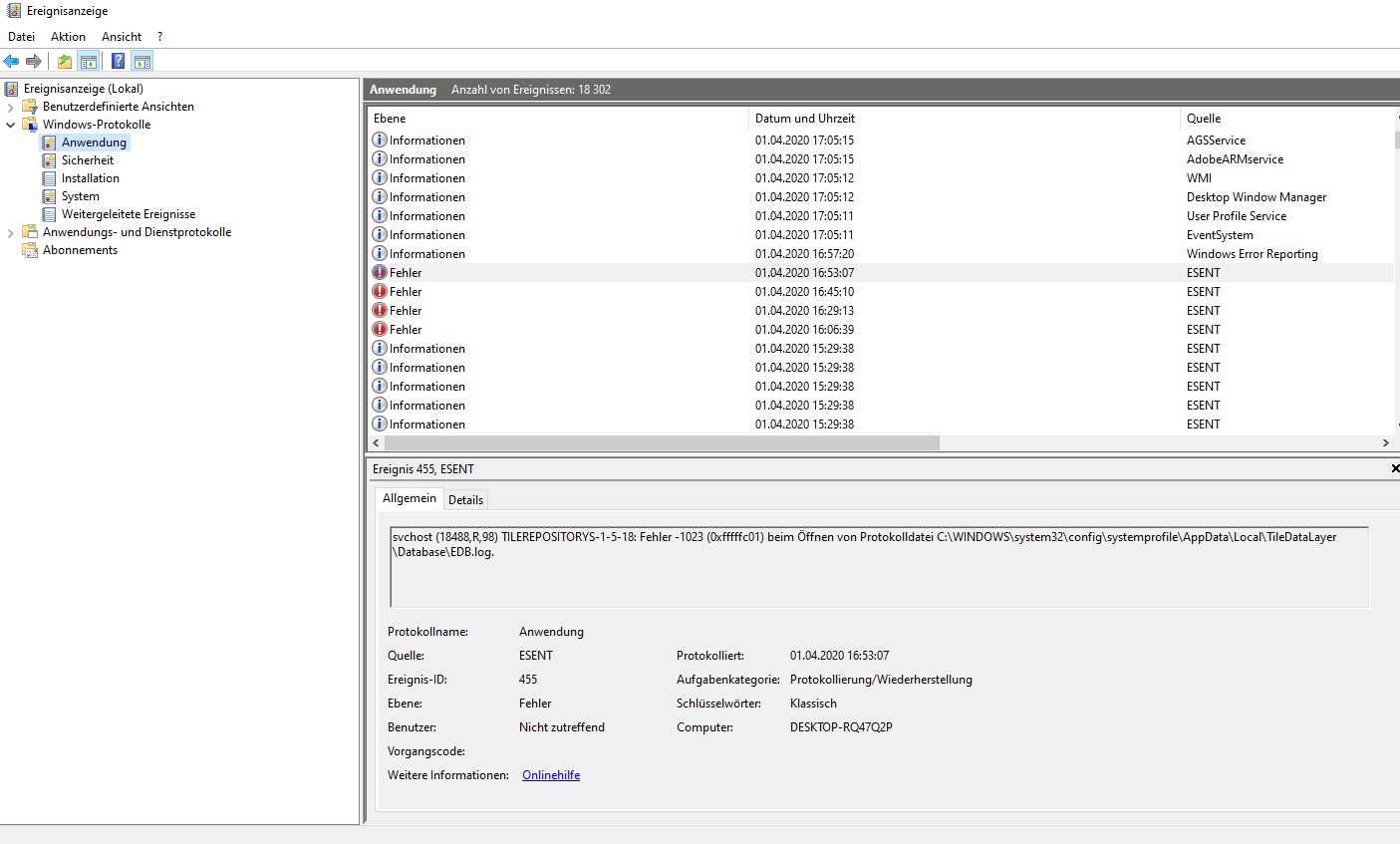

Hab mir mal das Ereignisprotokoll vom letzten Absturz rausgesucht:
Habe die SATA Kabel getauscht.
Bis jetzt kein Absturz

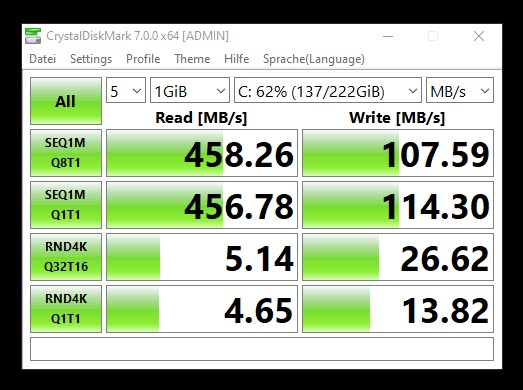

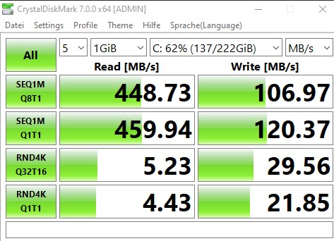

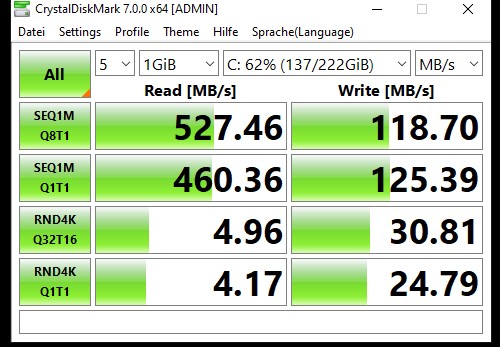

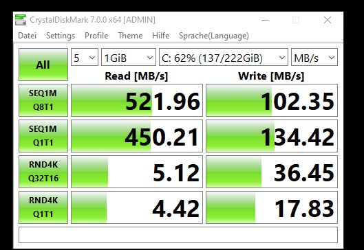

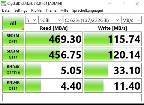

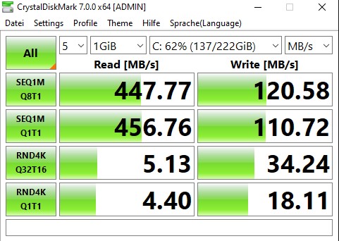

Wegen der SSD habe ich mal mehrmals den CrystalDiskMark laufen lassen.
