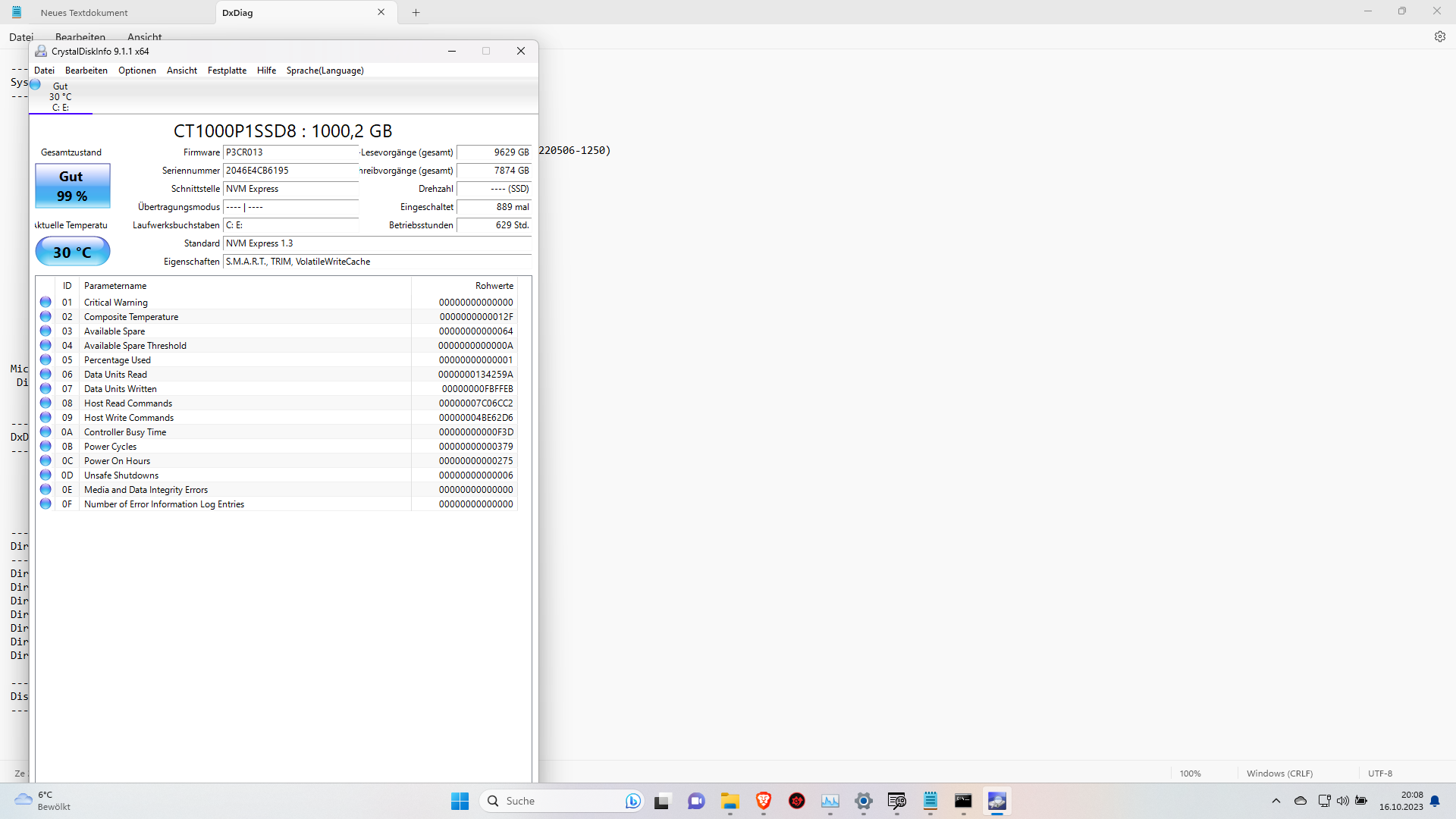

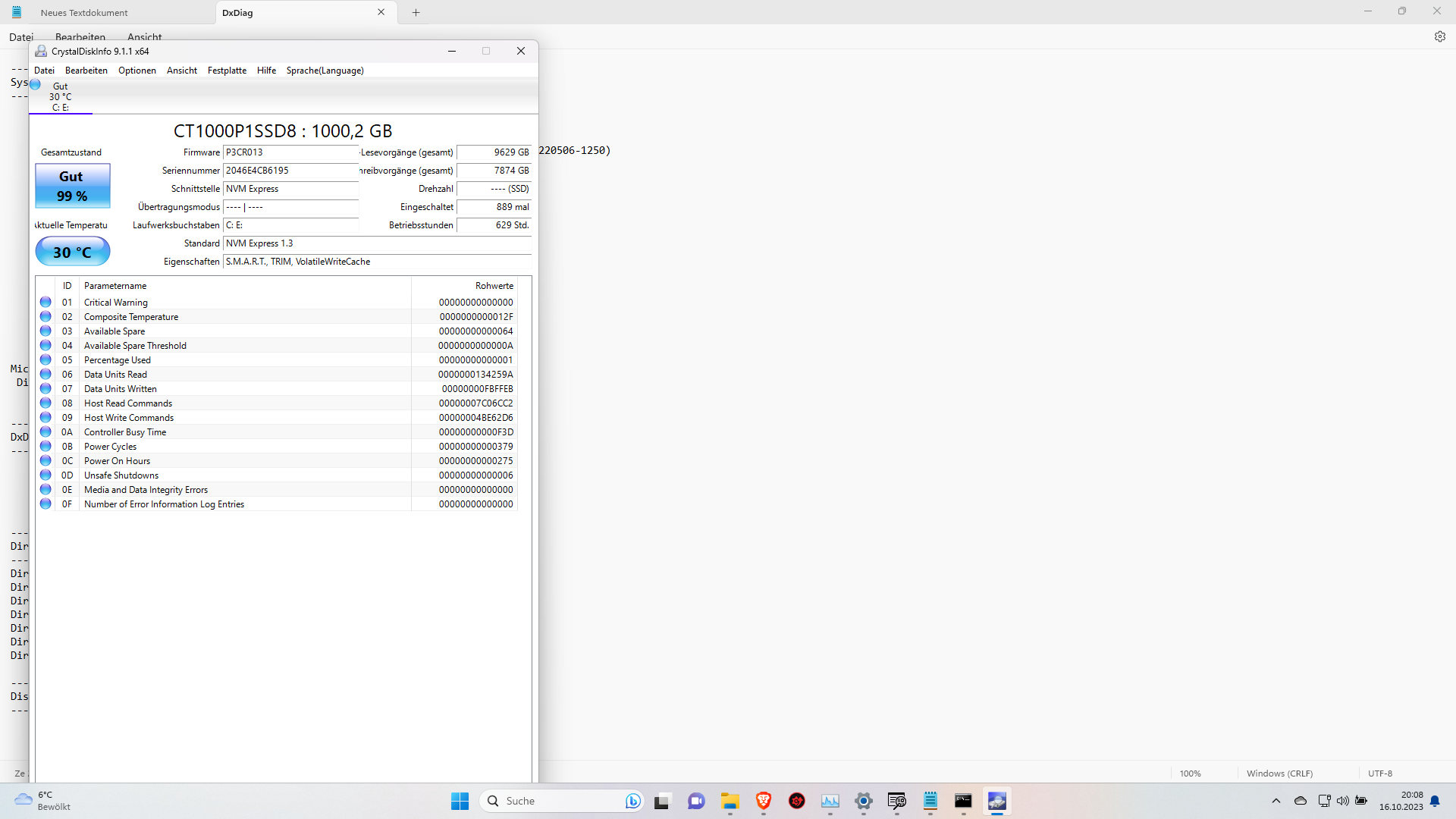

Dazu würd ich dir aber mal anraten, mit CrystaldiskInfo den Zustand deiner Platten auszulesen und die Screenshots davon hier zu posten.

edit: und ein Screenshot von Crystal Disk Info um es komplett zu haben ;)

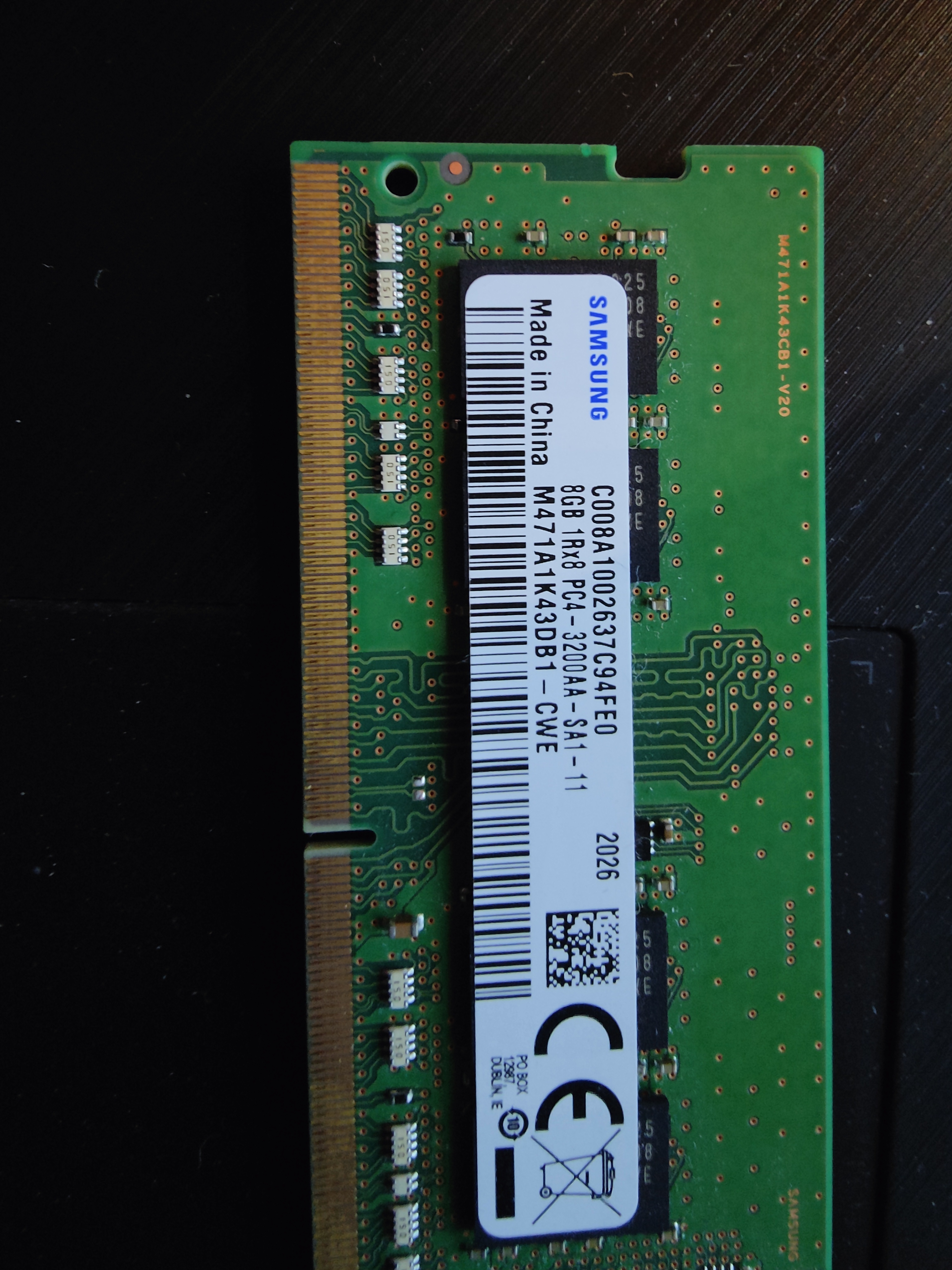

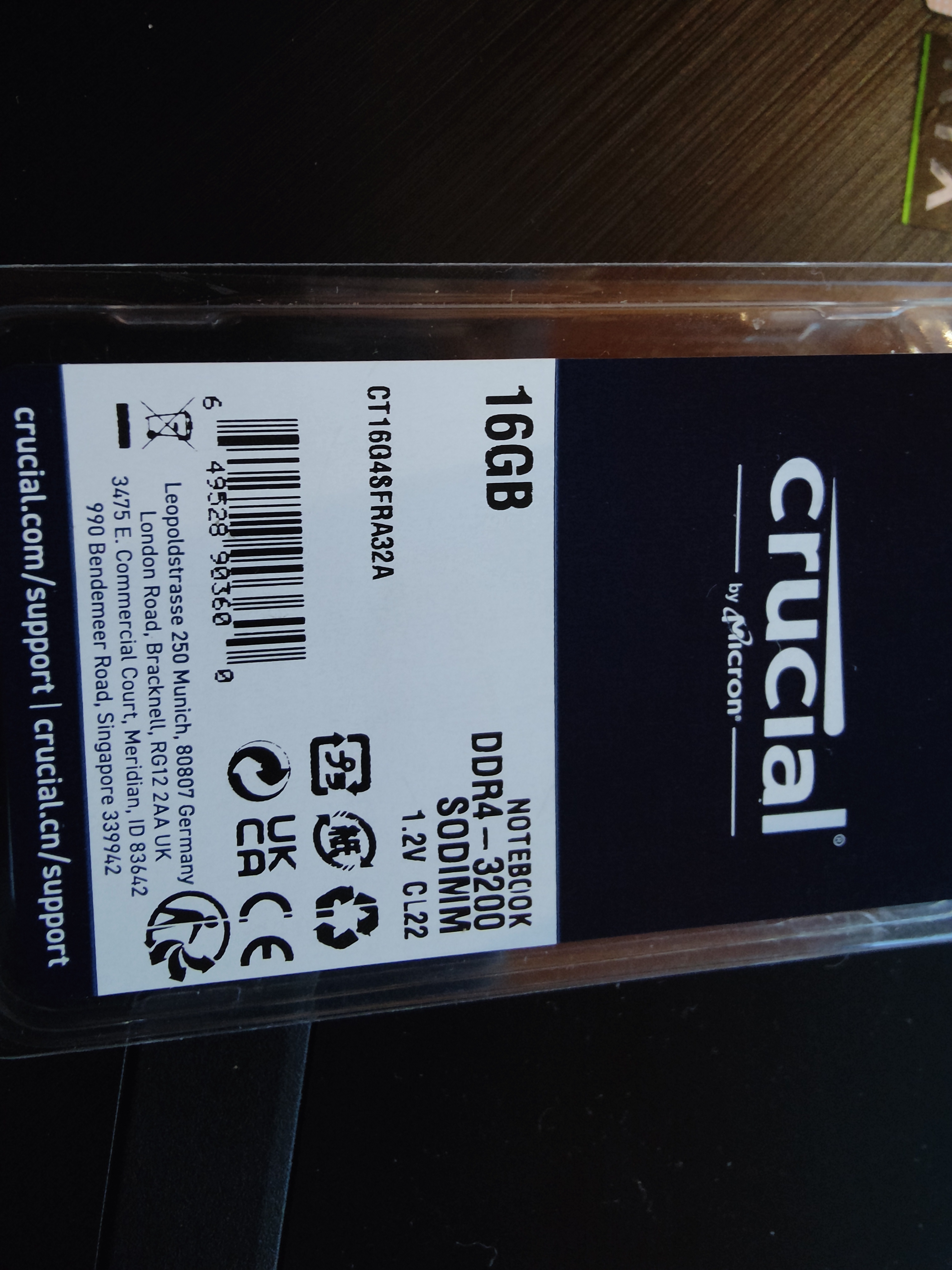

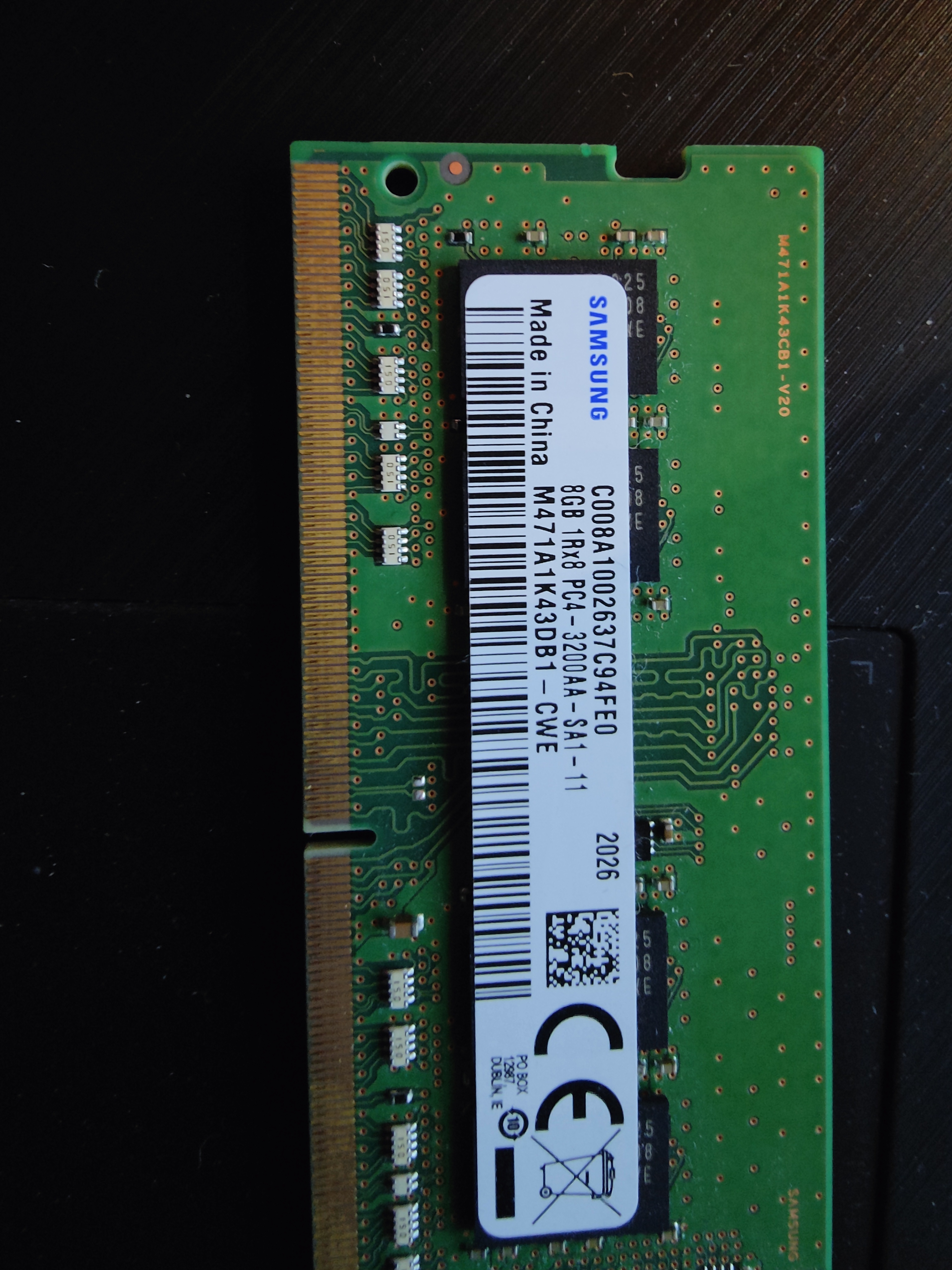

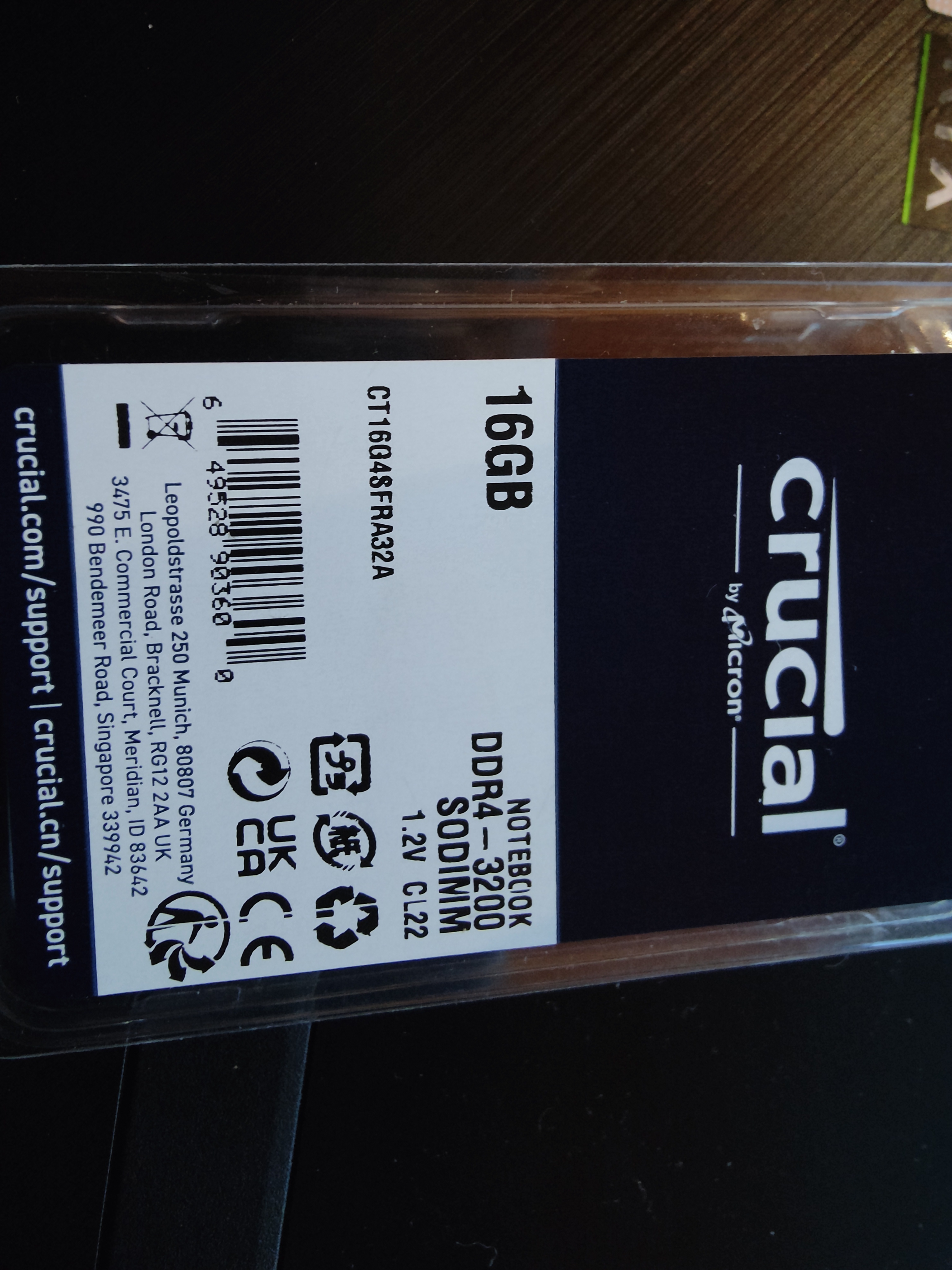

Neuer RAM 2x : crucial 16 GB DDR4 - 3200 Sodimm
Alter RAM 2x: Samsung 8 GB 1Rx8 PC4 - 3200AA - SA1 - 11 (ist alles was ich noch entnehmen konnte)
Ich habe windows von einer Iso (USB Stick neu installiert)
auf den Stickers hast du üblicherweise eine genaue Bezeichnung, die nützt hier einiges mehr.
Das hier soweit ist nichtssagend.
